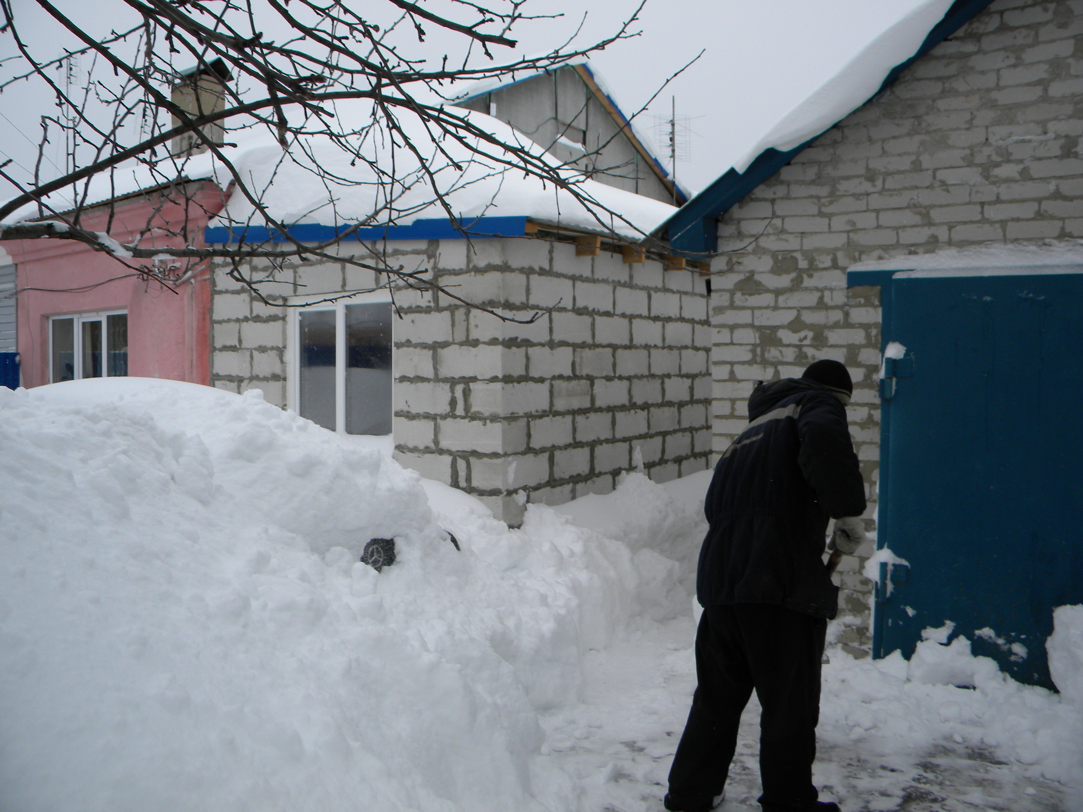

19/01/2016 снега навалило просто по самые уши :mrgreen: и уазик по самую крышу и мерса совсем не видно

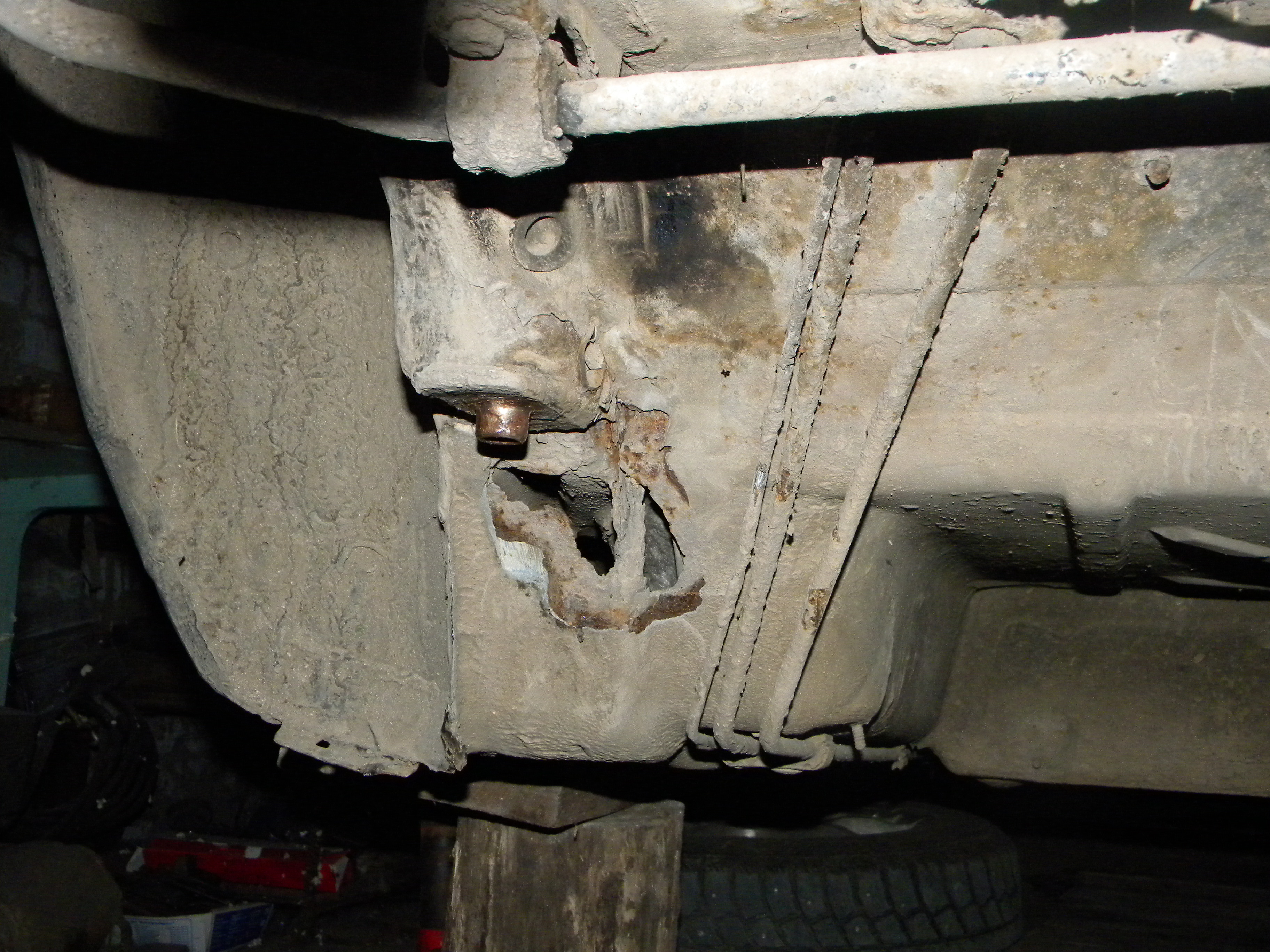

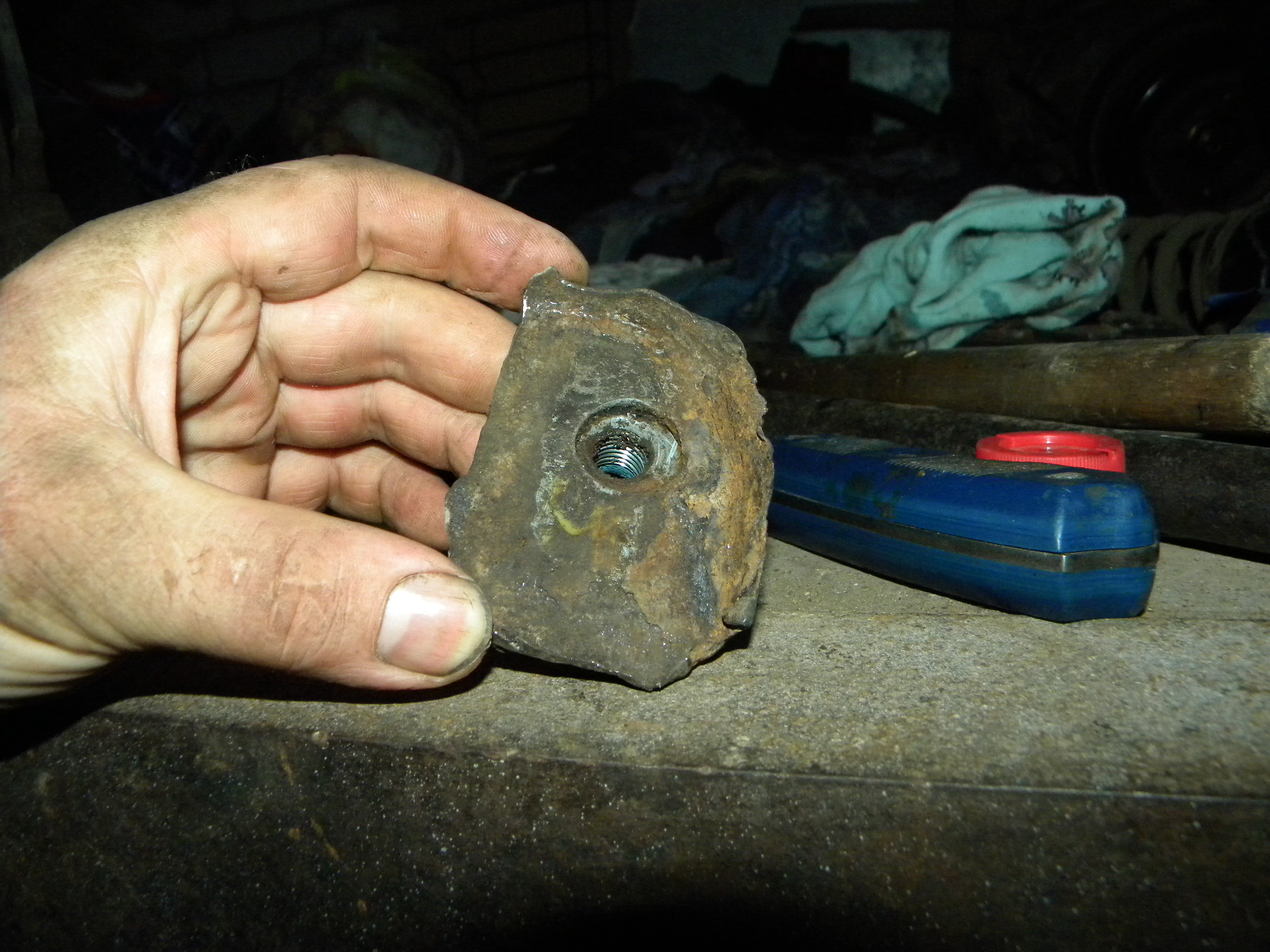

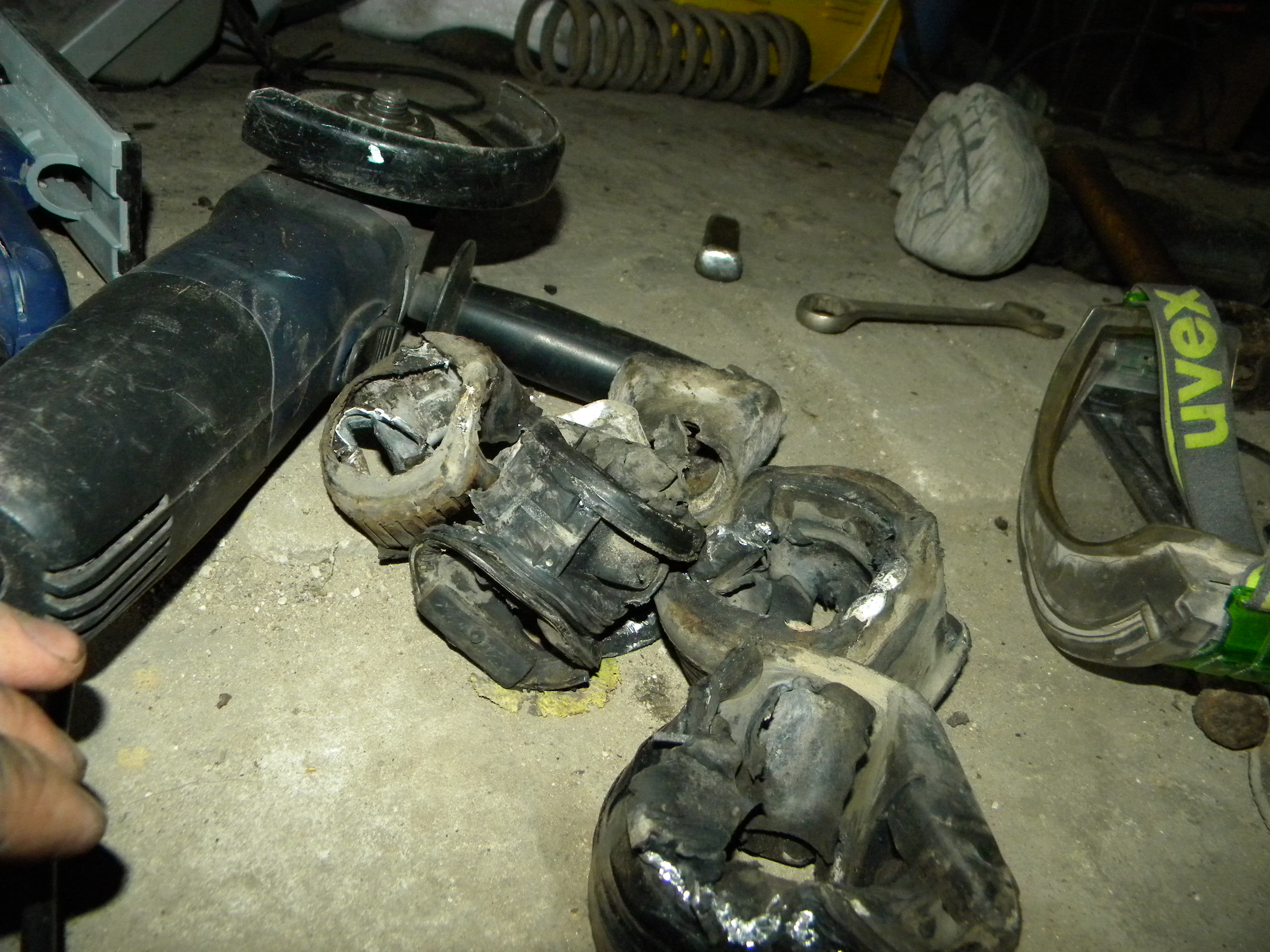

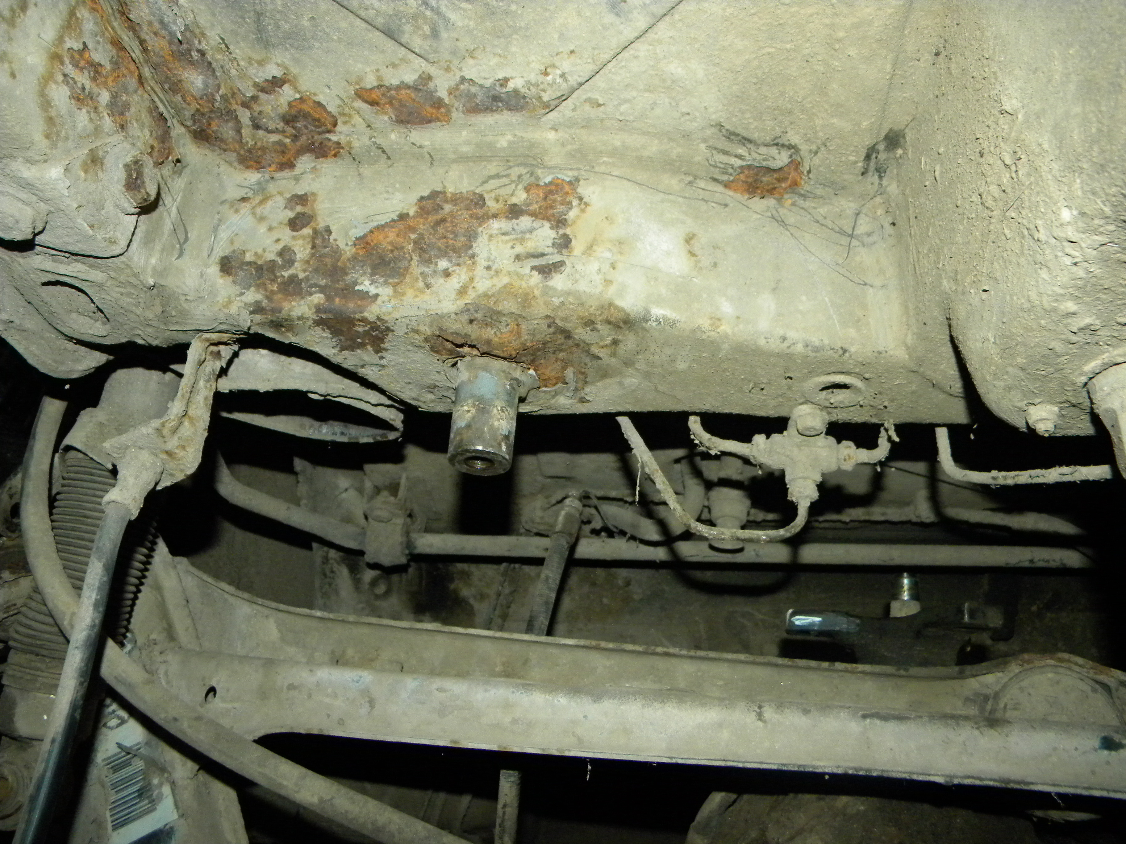

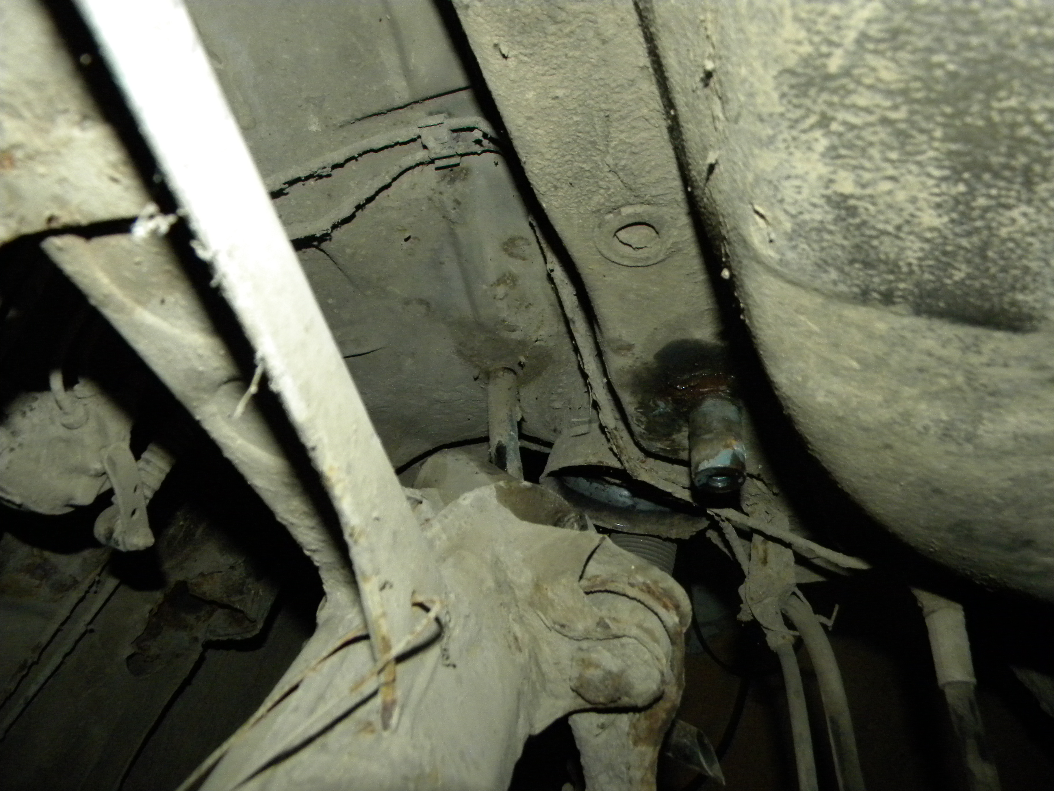

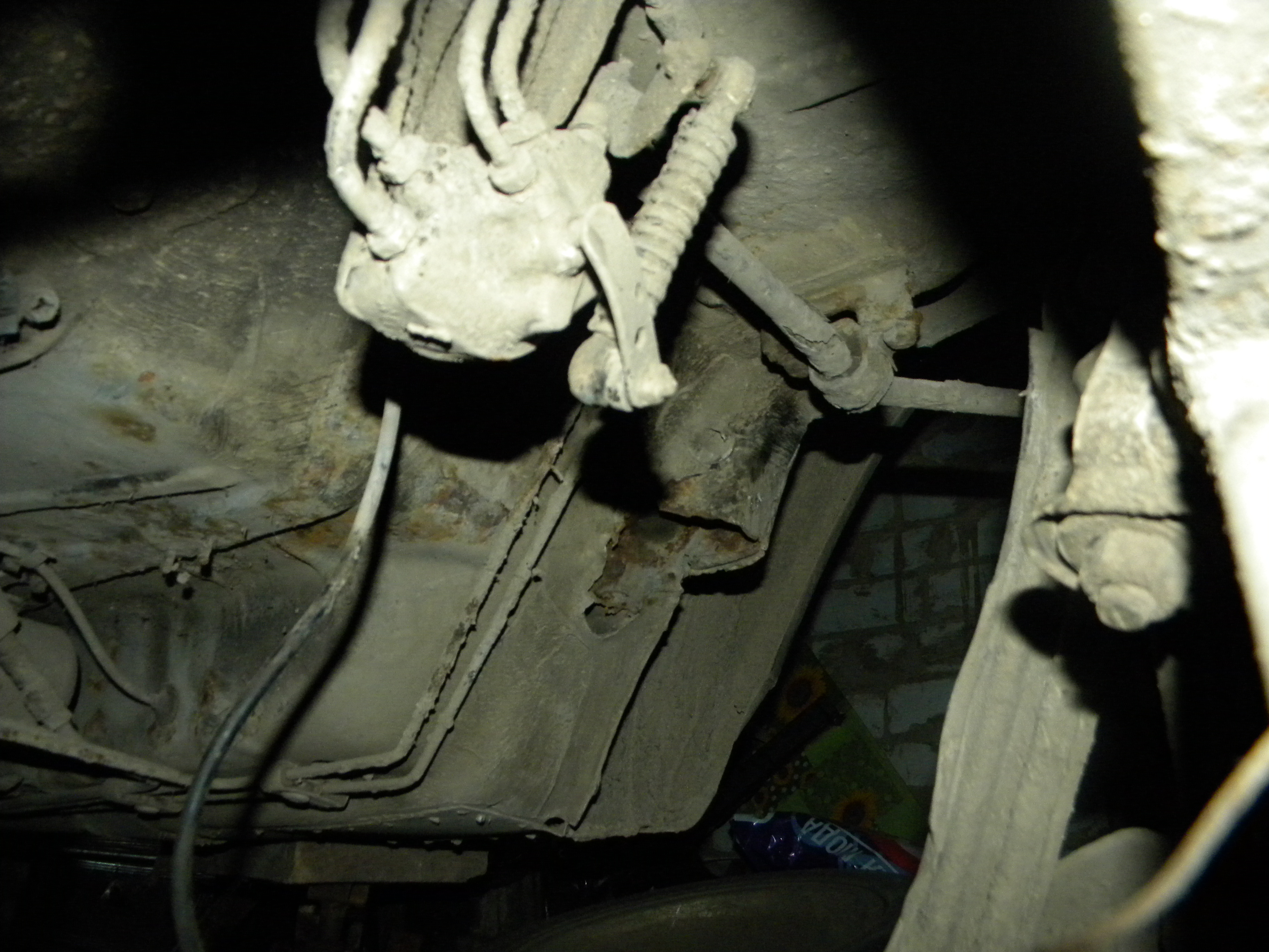

вот и у меня на автомобиле отгнил правый каблучок подрамника, разобрал, ох и тяжко дались мне сайленты подрамника пол дня сегодня потратил и выковырнул только 3 штуки, завтра остальное.
задние вроде ничего но всё равно всё вскрою подварю и промажу
а вот что осталось от старых

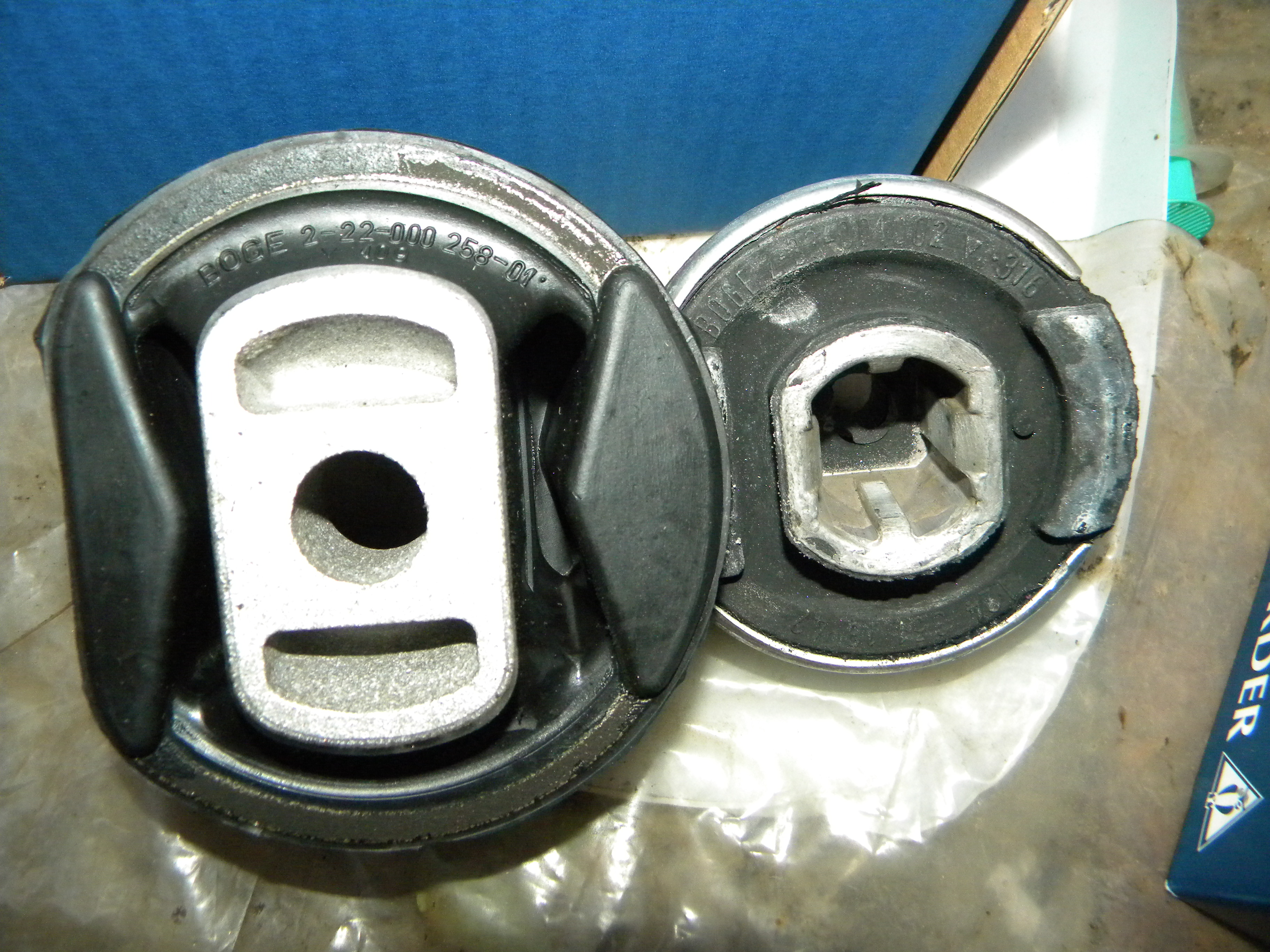

заказал лемфёдер, купил боже :mrgreen:

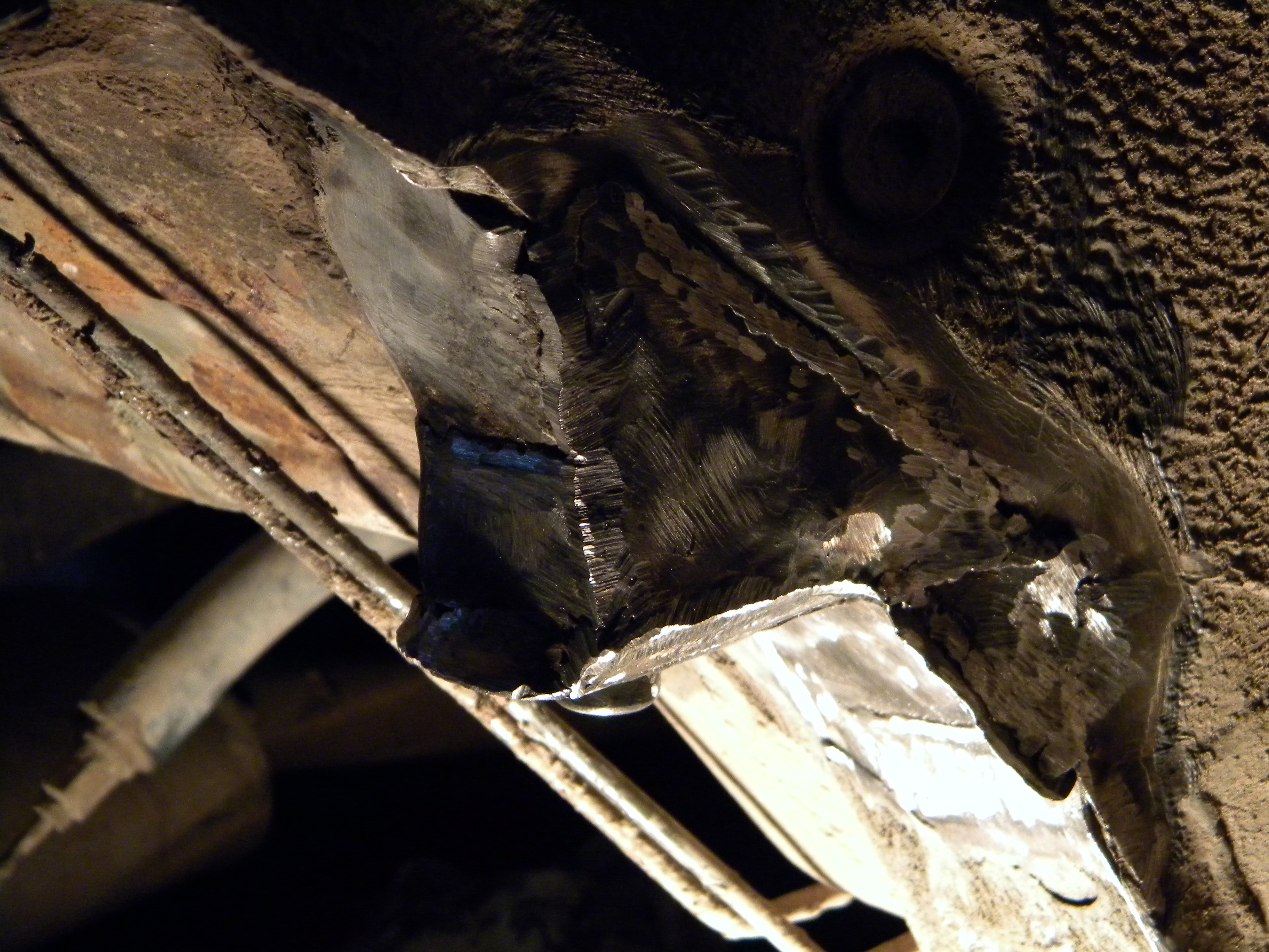

вот зачистил чтоб видно было что к чему

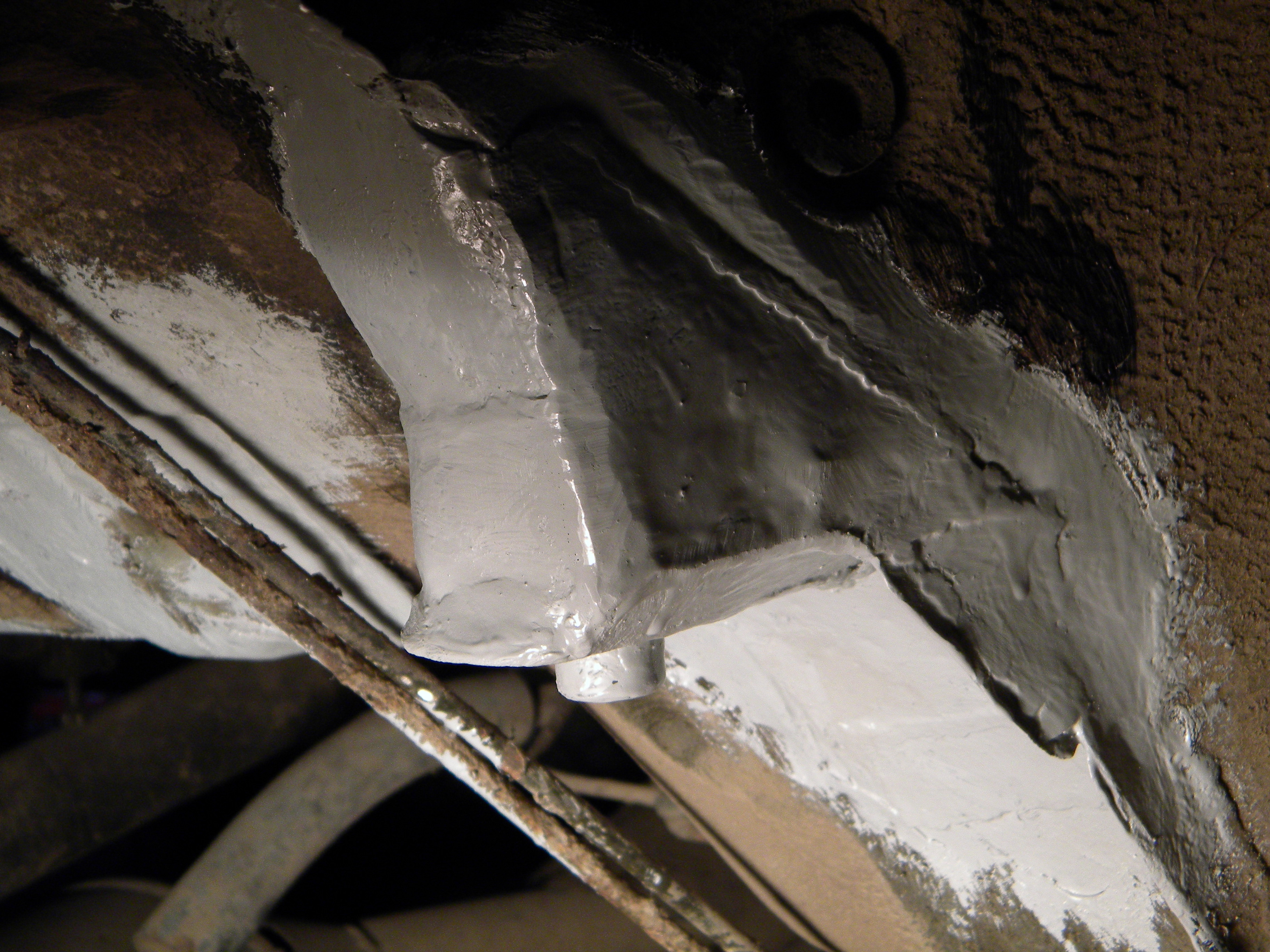

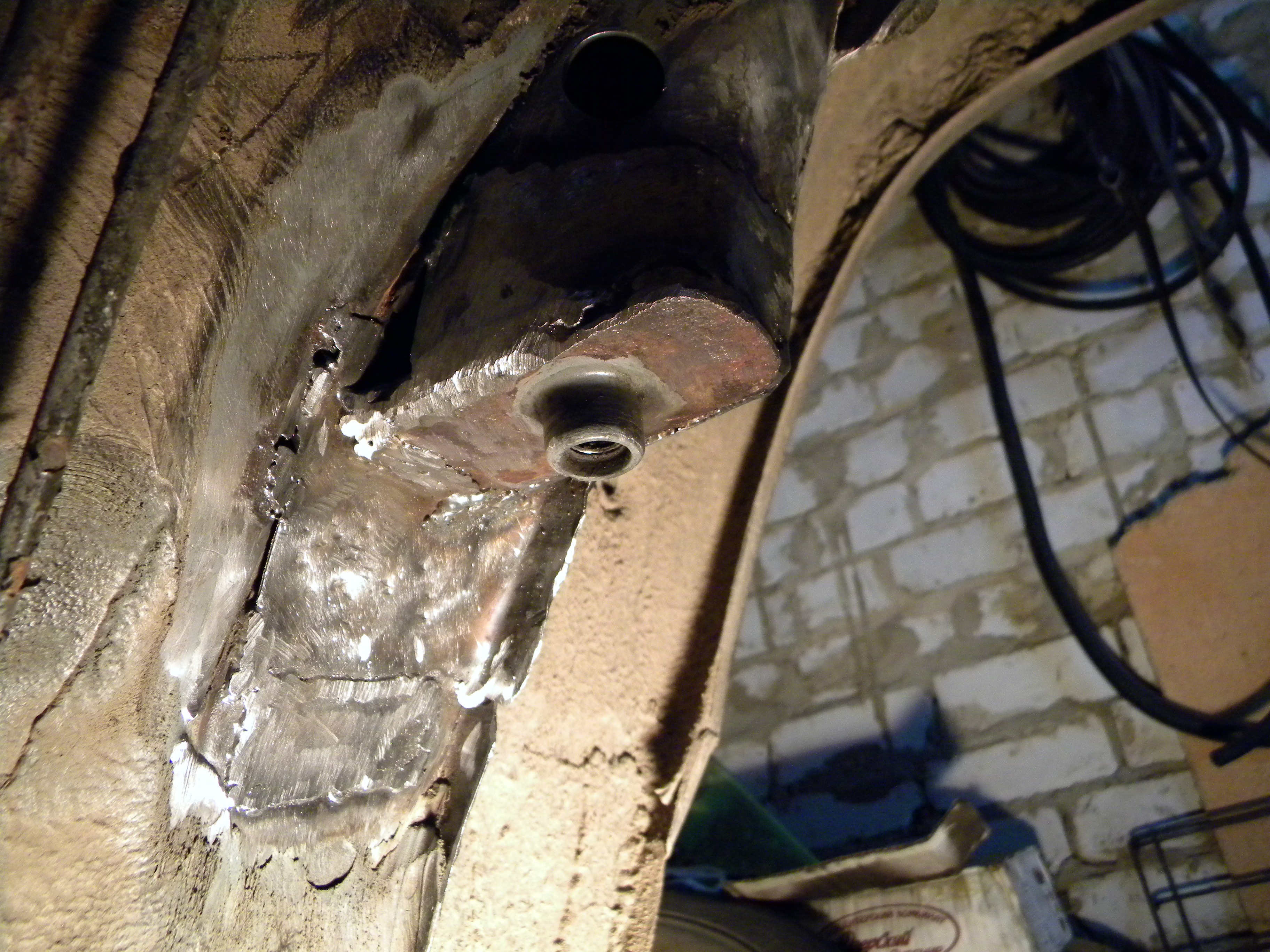

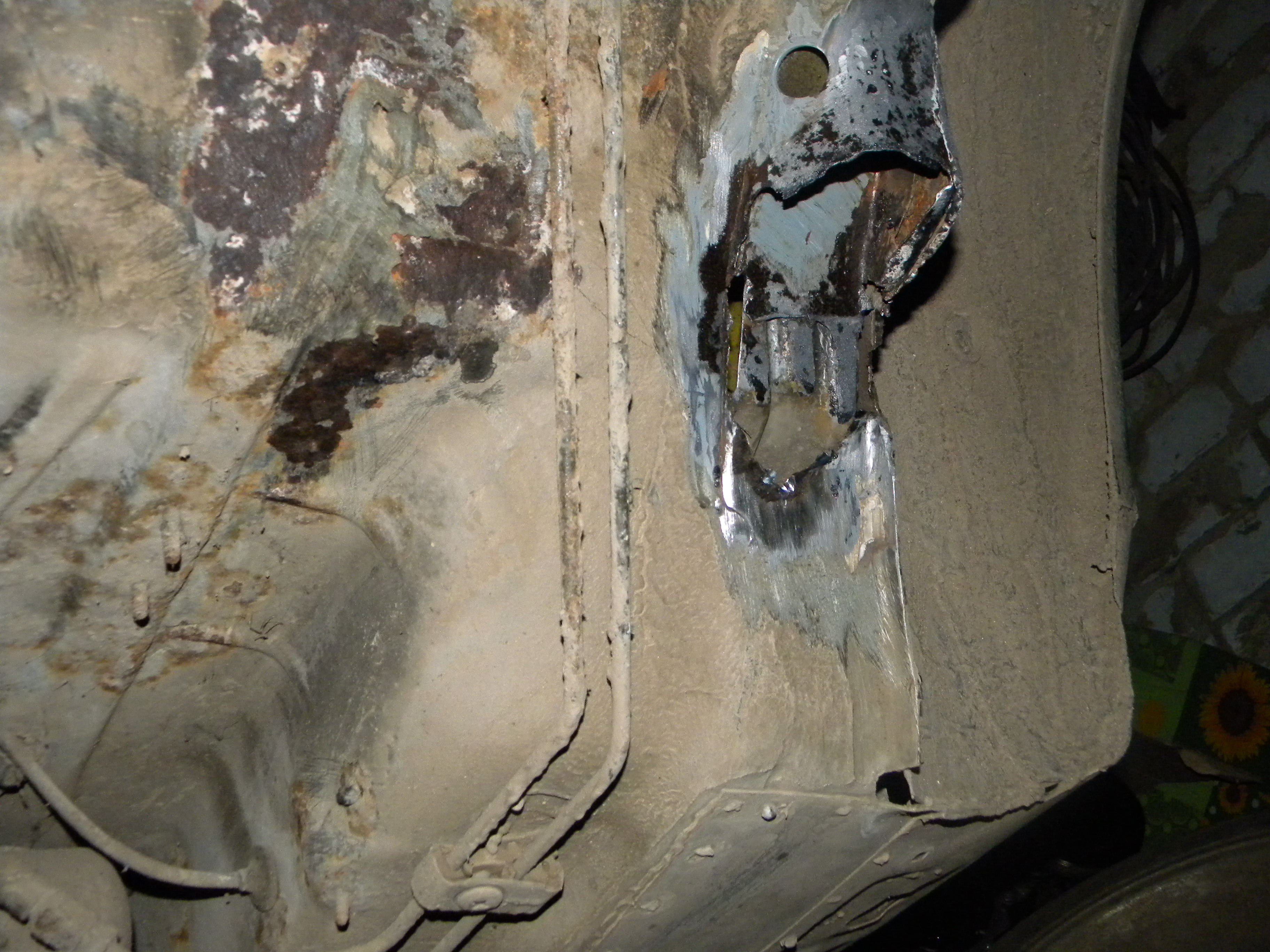

правый каблук побеждён :applause: :mrgreen:

Удивило то что сайленты подрамника по ходу родные, они уже просто внутри отслоились и держались на честном слове :mrgreen:

вот и левую победил, кстати сам каблучок на месте даже не прогнил, а вот вокруг него сплошные дыры были.
фотки есть, но они в связи с обновлениями не грузятся сюда, как решат проблему сразу отредактирую и выложу.
