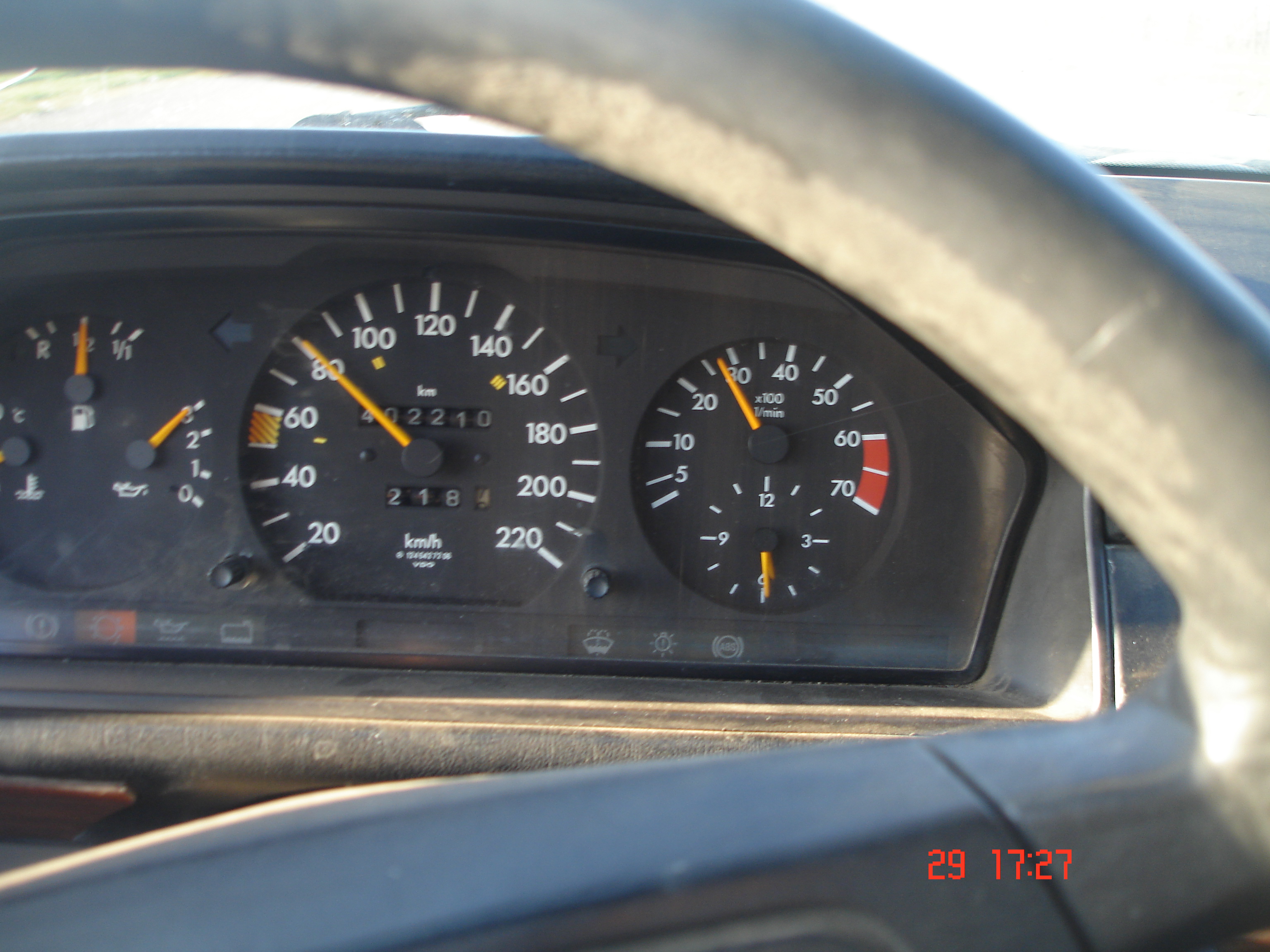

не спец я в таких делах но попробую
Изображение_087.jpg вообщем вот такая картина маслом это на четвертой передаче
может тахо врет

может тахо врет
Если коробас и задний редуктор остались свои то и обороты толжны быть на четвертой как и на 602двс ведь четвертая прямая! Значит однозначно врет тахо.

Обороты никому, ничегот не должны. Может сразу почитать о чем спор, а потом советы давать? У автора родной мотор 602 и редуктор 3.07 должен быть. Трехлитровик свапнули вместо 602, больше ничего не меняли. С какого перепугу должны поменяться обороты?
По теме - варианта два.
1- Шалит тахо, не правильно поставлен датчик в поддон
2- Шалит акпп, не хватает масла - завышенные обороты

Ребят да у него тахо то бензиновый до 7000 размеченный!
Если тахометр не врет,то вниматкльно считай переключения акпп сдаеться мне на третьей твой мерин едет,нсли так то смотри трос регулировки давления,возможно нехватает давления масла в акпп переключить на 4ю

Глянул на фотки, а там не просто таха с бенза, но и вся прибора походу. Индикатора накала свечей нет.
Собственно вопрос - что в бак льёшь? Может двигло бензиновое?
