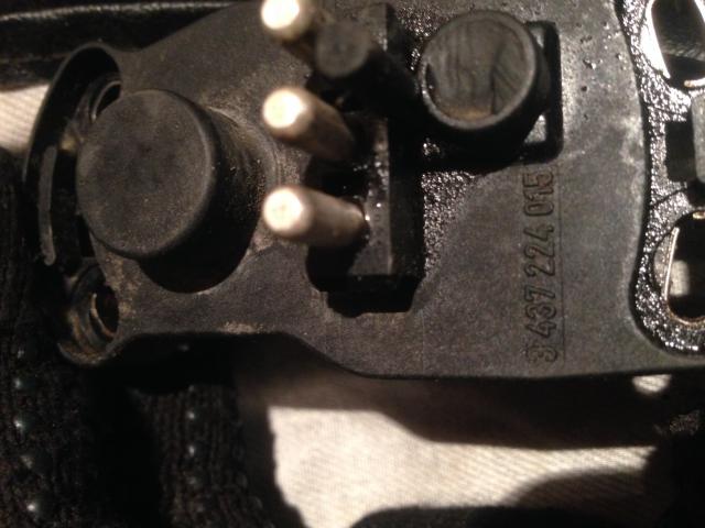

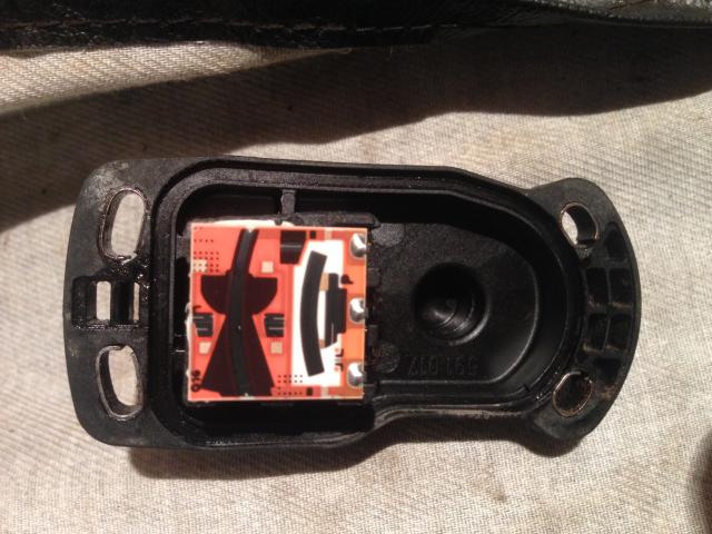

Патрубки проверил все, на некоторых хомуты сменил - не подтягивались совсем. На фишках потенциометра и еще каких-то было обнаружено масло :confused: :confused: :confused: в общем все там в маслянной жиже. Почистил я все это дело, сам потенциометр, ЭРГД подчистил, поры там какие-то были слегка забиты.

В общем после всего этого - вроде как завелась с первого раза, но похоже что нарушил настройки ХХ. Теперь обороты машины на холодную больше 2-х, а когда прогреется может и до 4 дойти.
#53 ОФФЛАЙН   chacha177
chacha177
  • Cообщений: 59
    W124, 230E, 1988
Отправлено 19 November 2015 - 00:45
А вот и сам потенциометр
#54 ОФФЛАЙН   chacha177
chacha177
  • Cообщений: 59
    W124, 230E, 1988
Отправлено 19 November 2015 - 00:46
Как видно контакты там в масле :confused: :bangheat:
