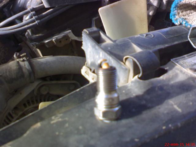

Отправлено 01 January 2016 - 22:51
Вот 101 раз показываю свечу которая установлена на моем моторе :biggrin: :redface: :biggrin:
