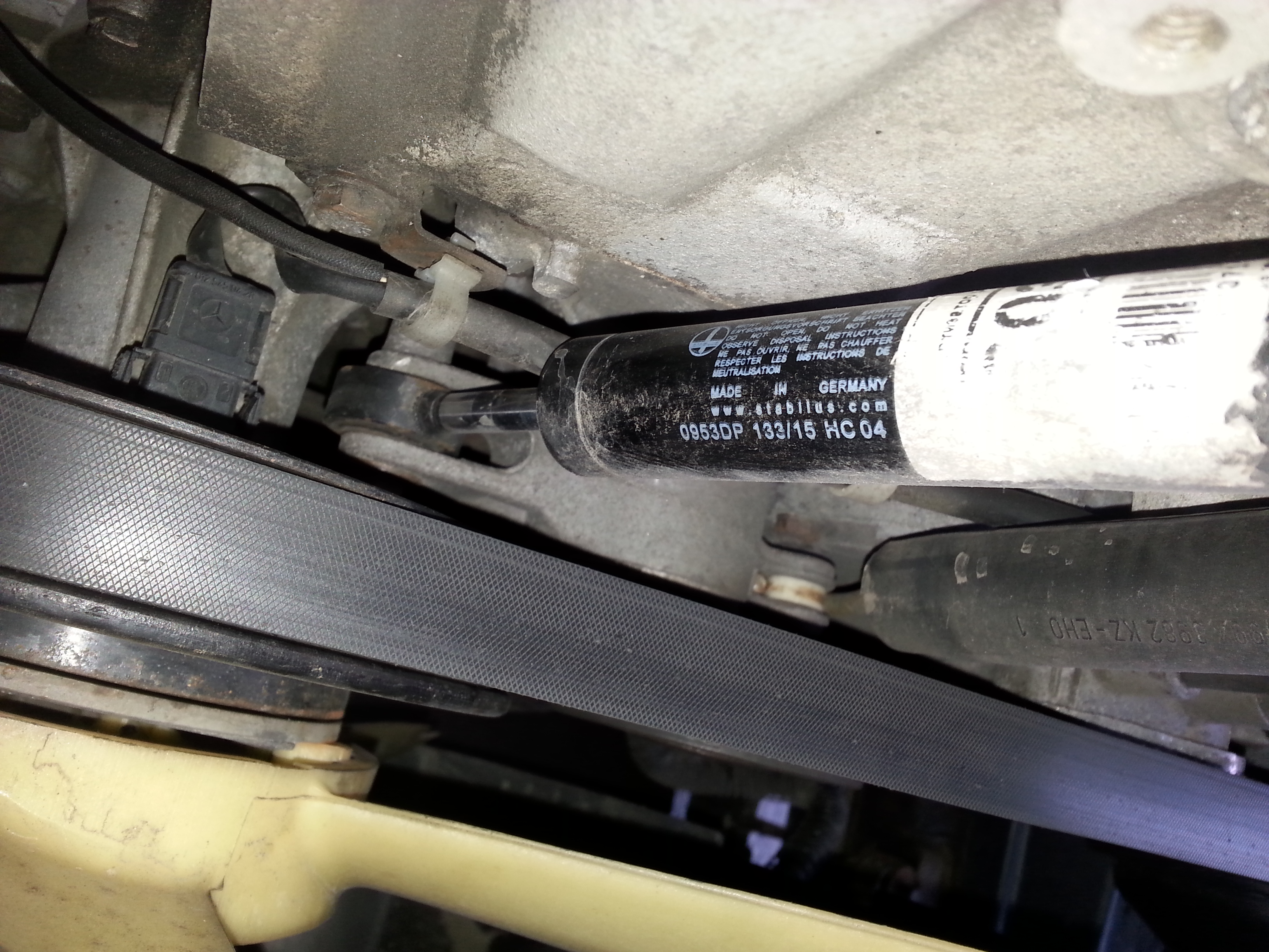

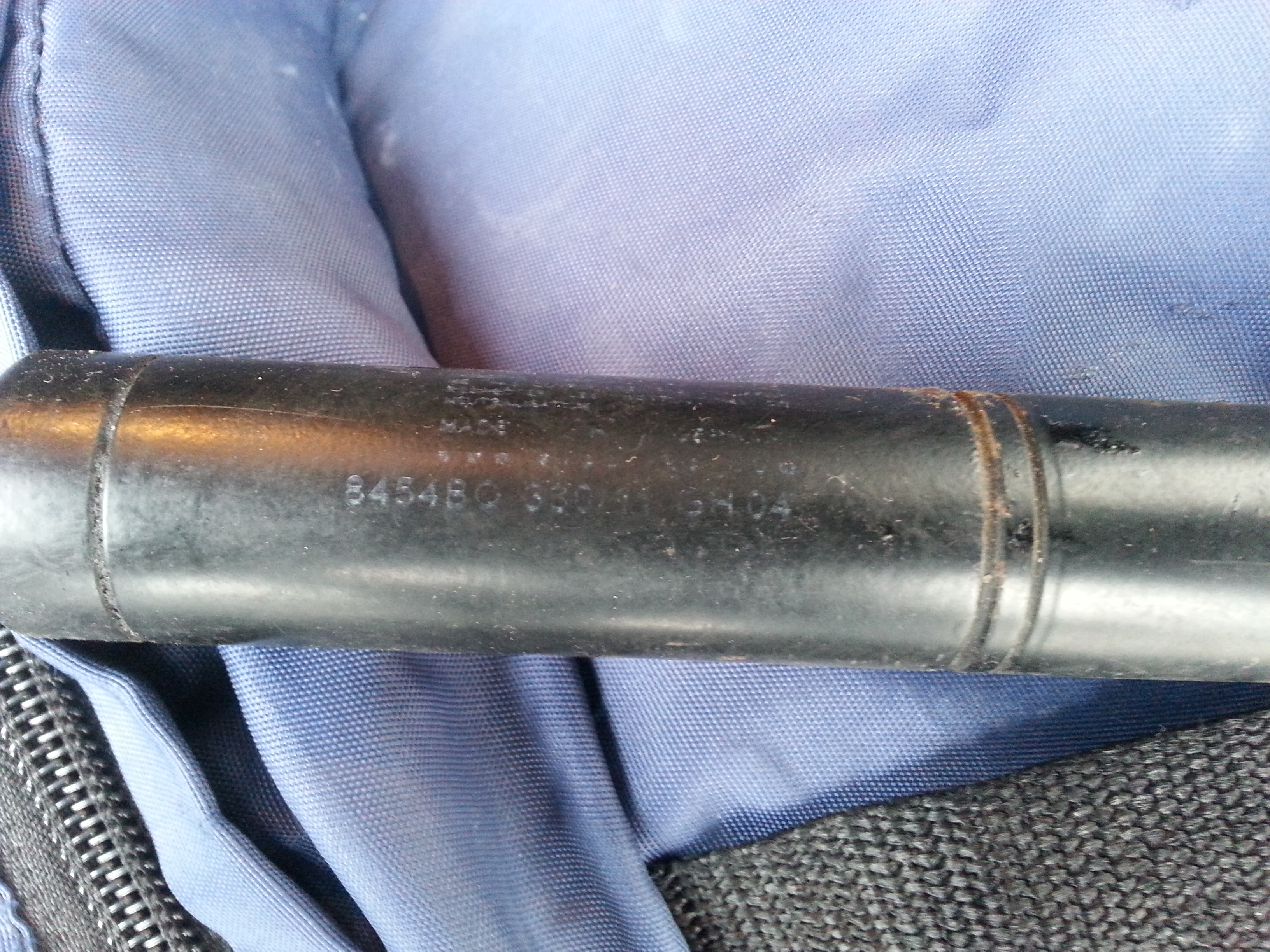

Лех,старый стоял 8454bq,а сейчас 0953dp поставил.

значит сначала правильный стоял, а щас с бензинового поставил? применяемость у него 103 и 102 мотора. а старый вытек или что ? у меня он целый менял лет пять назад разбился нижний сайлентблок ,вот и менять сейчас опять из за него придется
Нет вроде старый ничего,потел просто после холодов
