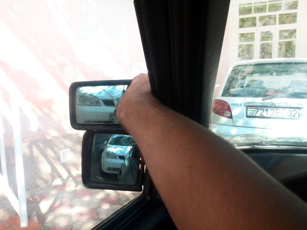

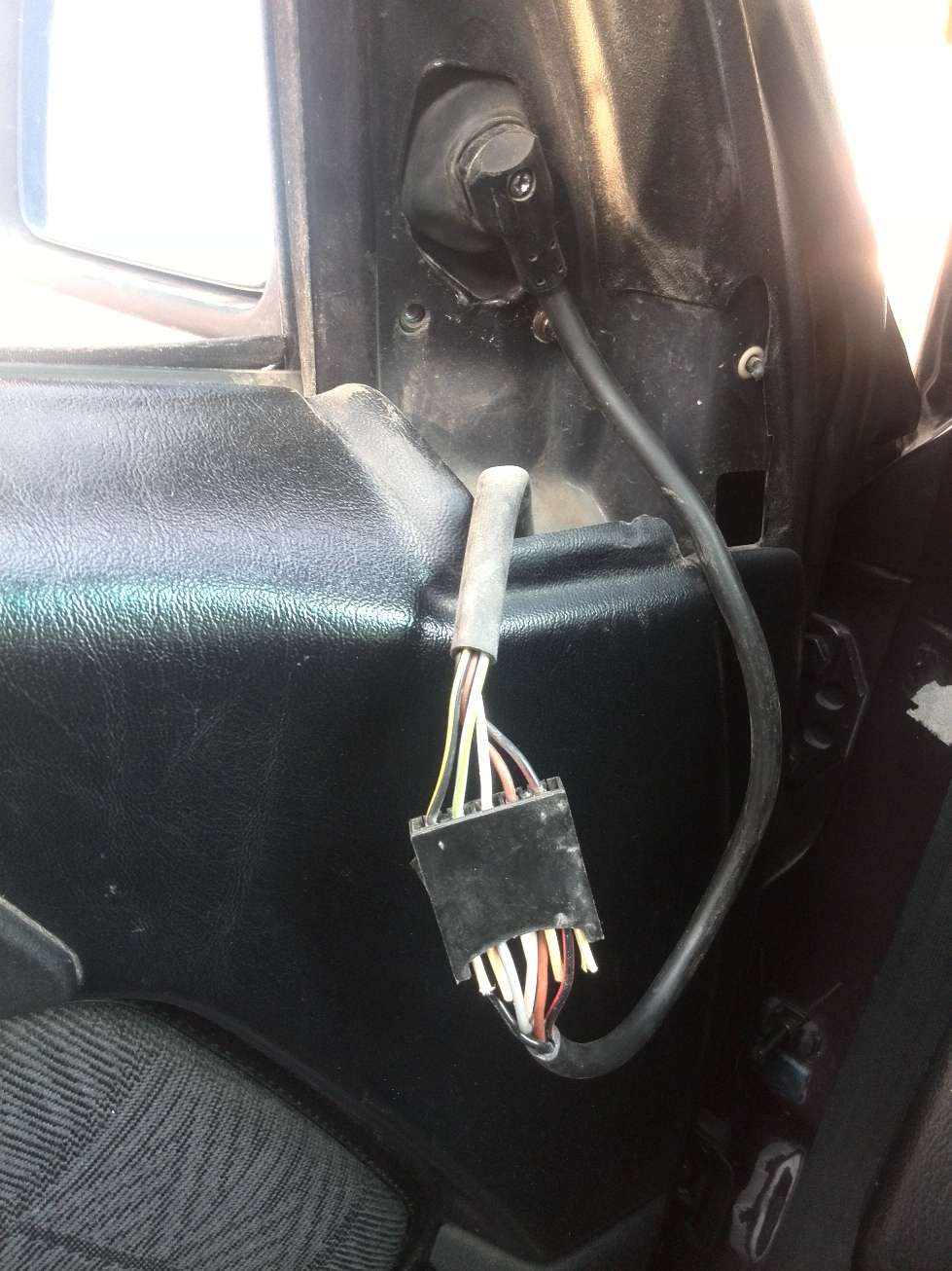

Я ставил себе.
С обзором гораздо лучше, вообще идеальный обзор! Угол зеркала по отношению к кузову отрегулировать легко, нужно просто отпилить на 5мм ограничитель выворота, а пружина натянет зеркало.
НО, для этого нужны руки и голова, умеющая думать, а болтающий рот экспертов в этом деле только помеха!
Сравнение обзора (старое зеркало сверху):
Подключение конечно колхозное, зато подогрев и электрорегулировка работают :biggrin:
Сообщение отредактировал ///Adrenaline: 24 November 2014 - 15:07

Я ставил себе.
Пожалуйста можно чуть поподробнее что где отпилить
Если с фото то буду очень благодарен
