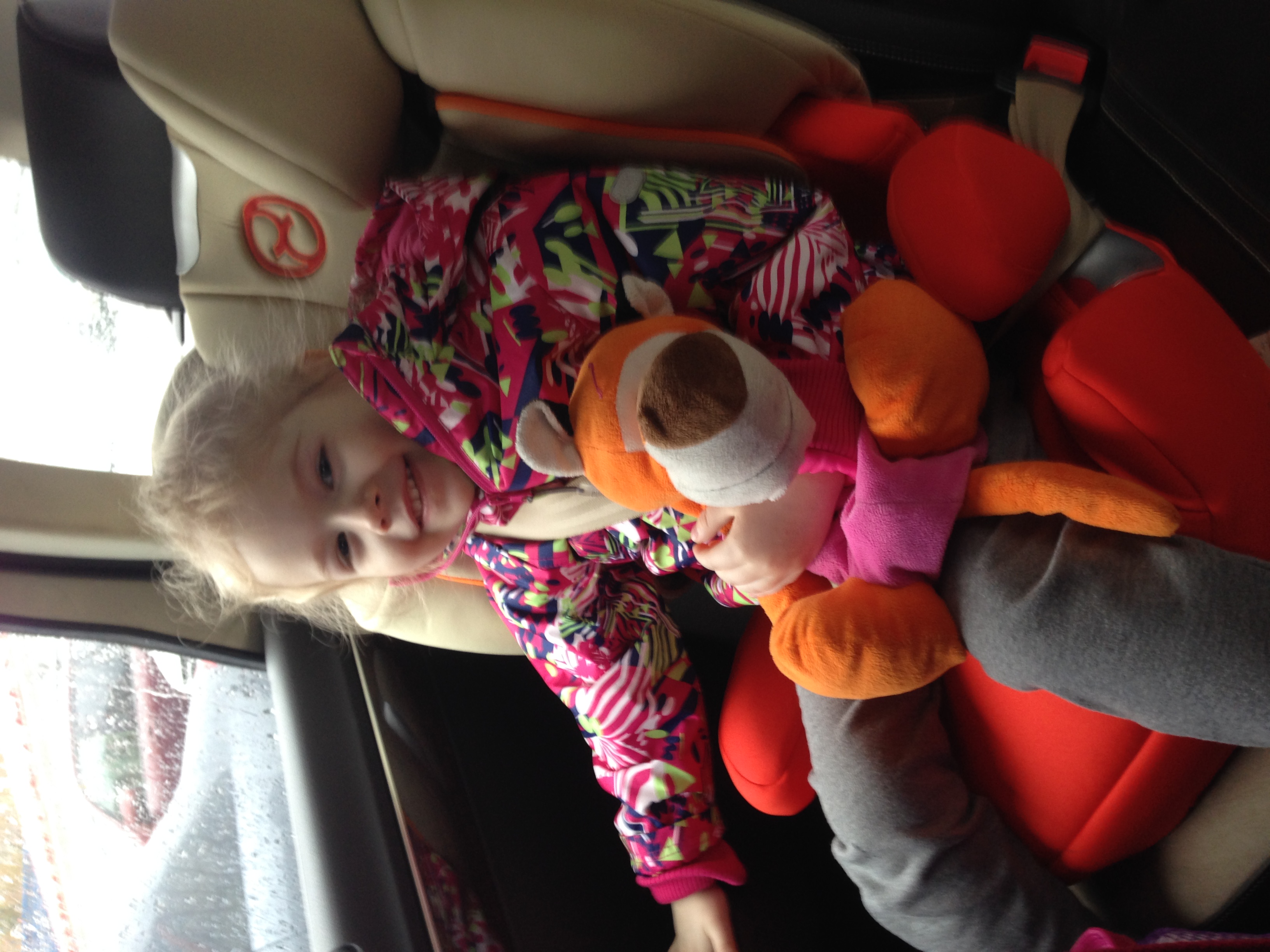

Мы сменили кресло по возрасту, теперь катаемся в Cybex Solution Q2-Fix расцветкой Autumn Gold
Пока очень довольны.

Вот так мы теперь катаемся :biggrin:
Кресло Cybex Solution Q2-Fix
и изучаем папину машину...
Здоровья всем Вашим деткам!!!
