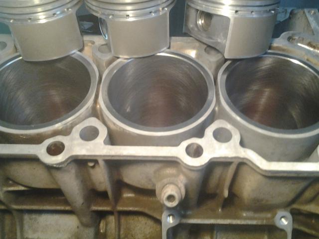

Отправлено 18 April 2016 - 11:12
На торце верхнего компрессионного кольца я следов не нашел , смотрел с лупой .
С граней как будто фаску сняли полусферой с десятку радиусом .
Цилиндры были красивые , остатки хонинговки на невыработанной поверхности внизу и в верхней части цилиндра - адекватные .
Вот и не могу понять , в чём же причина . Смазка в двигателе присутствовала везде , это было видно при разборке его . Зазоры в пальцах нормальные , в шатунных вкладышах - тоже . В корне хотелось бы по-больше по ощущениям , но там заводской так мизер .
Зазоры в кольцах сегодня промерял ещё на самом верху и внизу - те же значения по щупам с точностью до 0.05 , что и на рабочей поверхности цилиндра .
Закусы эти тем для меня печальны , что ногтем цепляются . Сегодня не получилось свозить блок к расточнику , займусь эти в понедельник , но чую , светит точить . Опять точить , снова точить .
Евгений, может, глупости спрошу, но интересно:
1) торцевой зазор верхняя канавка -- кольцо сколько был при сборке и сколько на разобранном?
2) то, что вы увидели под лупой, похоже на картинку из книжки?
Думаю, что проблема в верхнем кольце\канавке + хон. Алюминий не при чём, как и масло.
Я поддержу мнение тех, кто за вину некачественной хонинговки и непричастности упорных полуколец.
Плотные зазоры (рассчитанные на долгую жизнь мотора после капиталки) просто ускорили процесс.

Проверить просто -- заехать туда , где растачивали блок и посмотреть оснастку , тогда можно сразу снять вопрос о качестве хонингования .

Все цилиндры одинаковые примерно . Причём интересен факт , я вот утром был , пригляделся , риски начинаются с уровня маслосъёмного кольца , а оно целенькое ...
Мотор стоял 3 года без движения . Есть конечно сценарий , что прихватило хон ржой и затем начало его активно жрать и стружка наделала делов . Но я в это вам на верю , потому как нижняя часть гильзы не рыжая абсолютно .
Масло Арал ) Что-то не думаю , что оно палёвое бы было , продаётся в весьма ограниченном количестве мест . Крайний раз правда на арал не хватило , купил оригинал :grin: .
Вобщем набор несогласованных данных ) Такое ощущение , что кто-то гаечку докинули лишнюю )

...Даже на "зеркалом цилиндре" такой катастрофы не бывает! Если "перекрута" и перегрева долговременного не было, то однозначно нарушен тепловой зазор Цилиндр-Поршень с благими намерениями свести зазоры к минимуму, ...может быть :redface: ...надеюсь с системой охлаждения все нормально???
...вопрос к ТС: - зазор в поршневой при сборке мерил - нутромером для цилиндра и микрометром для поршня???
+100 про Плотные Зазоры, кроме приведенной картинки про кольца - с такими износами мотор работает долго пока медленно не умрет

Канавки в поршнях без дефектов . Зазор в кольцах я уже писал выше , приводил информацию вроде , там всё по фен-шую . Цилиндры под поршни точились , в плюс 0.03 , мерили при комнатной температуре . Я тоже склоняюсь к лаже в обработке блока , но заехать , как это у нас частенько происходит , уже некуда ... Предлагаю остановиться на этой версии , в четверг уже на новом блоке будем дым пускать ))

Зазор 0,03 это минимальный по допуску, не помню цифр??? В минимуме зазор всегда опасно ловить, лучше делать в среднем поле допуска. Главное перед расточкой сам померь все размеры, чтобы знать как растачивать, ну и после все промерь, а то опять накосячат. Мерить надо обязательно в нескольких сечениях перпендикулирно пальцу и по его оси.

Всегда растачивал только у своего мастера , делал как мне нужно . Если точите на стороне-- стойте над душой , хорошему мастеру скрывать нечего .

Нормальный хон сделай.
нормальными брусками,
потом-плосковершинное хониногование.
если нарисовоть хон зернистым хоном 400,
так и будет.
нужен глубокий хон,
потом верхушки снять.
и финишное сделать щётками.
вот тогда Мерседес пройдёт свои 500 000 км.
