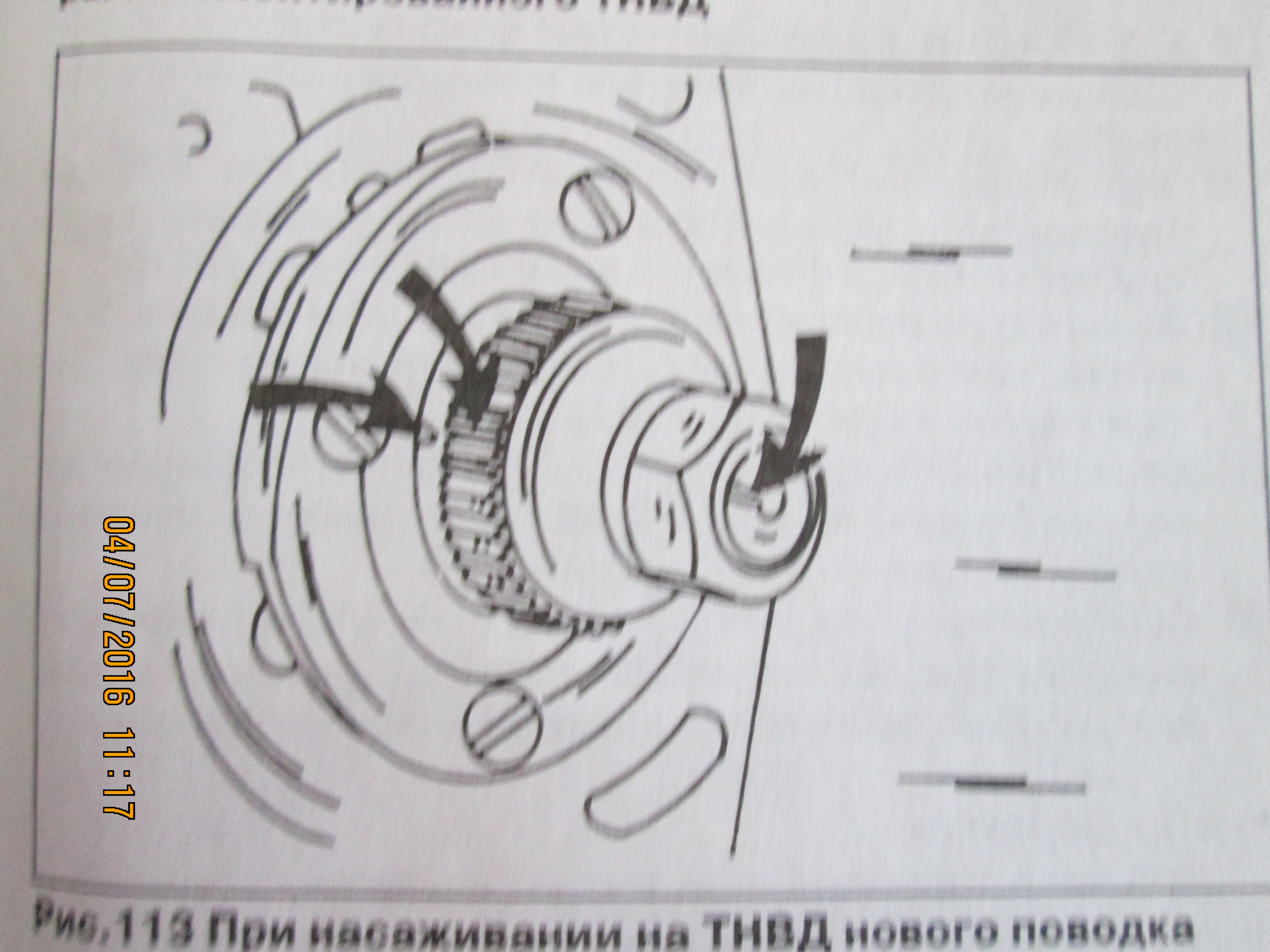

Я не понял, зачем мне это? Я не разбирал ТНВД, и не собираюсь его разбирать(зачем мне менять этот самый "поводок), У меня 2 ТНВД, оба с рабочих машин, зачем разбирать?
Здесь на сайте легко можно найти установку зажигания (с подробными фото) как по меткам, так и по капле...

Когда разбирал свой двигатель сразу поставил на 24 градусов до ВМТ и снял ТНВД.метка на корпусе насоса и поводке совпали.При сборке также выставил 24 гр установил насос и не смог завести потом переставил на 45гр и снова поставил ТНВД с совмещенными метками и машина завелась.Если я правильно понял то при установке на 45 гр при дальнейшем вращении муфта опережения впрыска сама отщелкивается в нужное положение.
