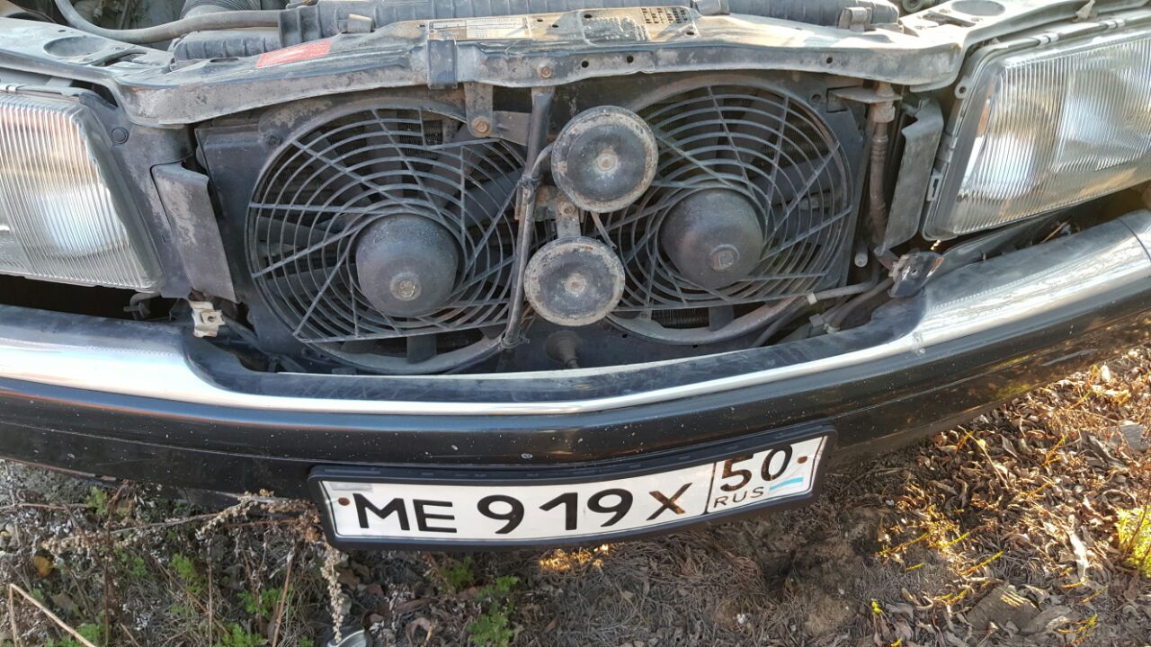

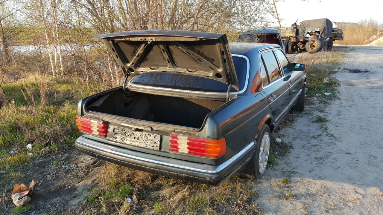

на этих не информативных фотках кузова ничего страшного вообще не увидел...отверстия вокруг стабилизаторов вроде как даже целые...жуки по аркам я вообще за проблему не считаю

меня вот это место насторожило:
Арки- хрен с ними, не ходовая часть. Даже если полностью отгниют- ничего плохого не случится.

#44 ОФФЛАЙН   Salomon
Отправлено 21 May 2016 - 23:50
эта внутренняя арка тоже нормально продается куском...да и трещину эту не так уж сложно заварить

Отправлено 21 May 2016 - 23:51
Как всегда самое интересное и вкусное внутри :twisted:
В моих там были и усталостные трещины, и ржавчина, а на сером- и металла там почти не было.

#46 ОФФЛАЙН   Salomon
Отправлено 21 May 2016 - 23:58
да это проклятое место всех 126...у меня трещин не было но вокруг стабилизатора все погнило и приблизительно от места этой трещины вниз до порога полосой сгнило...видать там где эта заглушка вода вниз стекала внутри за аркой

Отправлено 21 May 2016 - 23:59
Подвеска там сзади убитая, трещина на арке как бэ намекает, что все деформации кузов гасит.

вкуснятины там полюбому много будет но без этого уже ни как даже если кто то уже варил....война с корозией до конца жизни обеспечена)))

Отправлено 22 May 2016 - 00:01
Да, лонжероны задние слабенькие. Неделю убил на сварку этих мест. А при взгляде снаружи всё было красивенько, в заводской мастике.

Отправлено 22 May 2016 - 00:03
А вот это не факт далеко. Трещина там появляется, если с полным багажником по кочкам носиться.
Коля что там сзади так может сломаться что бы аж по кузову пробивало ?)))

Отправлено 22 May 2016 - 00:06
Отбойники могут резиновые оторваться, тогда да, домик отбойника со временем рычагом в лонжерон забьёт.
Пожалуй это единственное, что может сломаться в задней подвеске.

#53 ОФФЛАЙН   Salomon
я уже бросил эту дурную привычку ковырять типа заводскую мастику и начал спать спокойнее немного :mrgreen: :mrgreen:

Отправлено 22 May 2016 - 00:11
Болгаркой её, болгаркой. Не варить лонжерон- так он сложится, когда я в багажник кило 200 затолкаю и по лесу поеду. Надо оно мне, его выпрямлять?

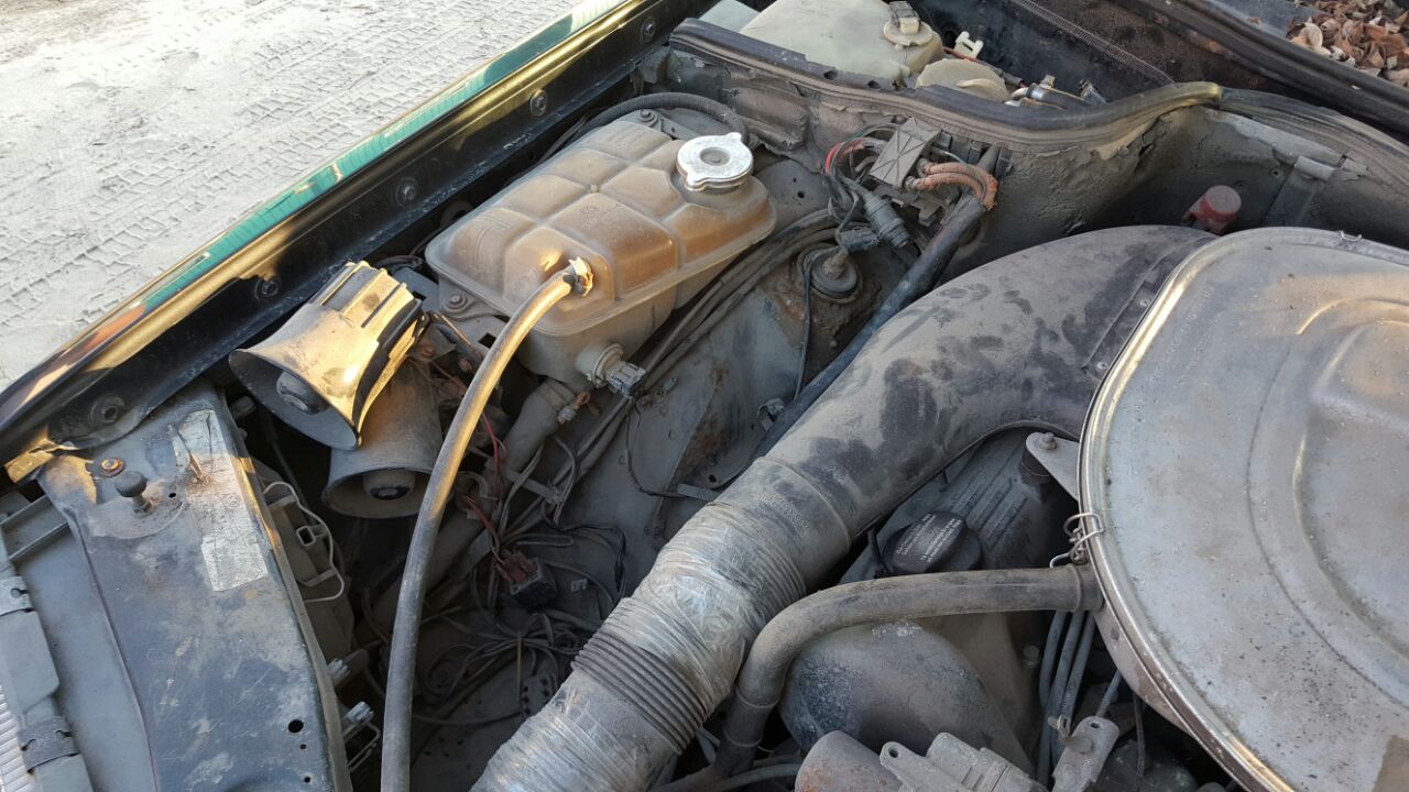

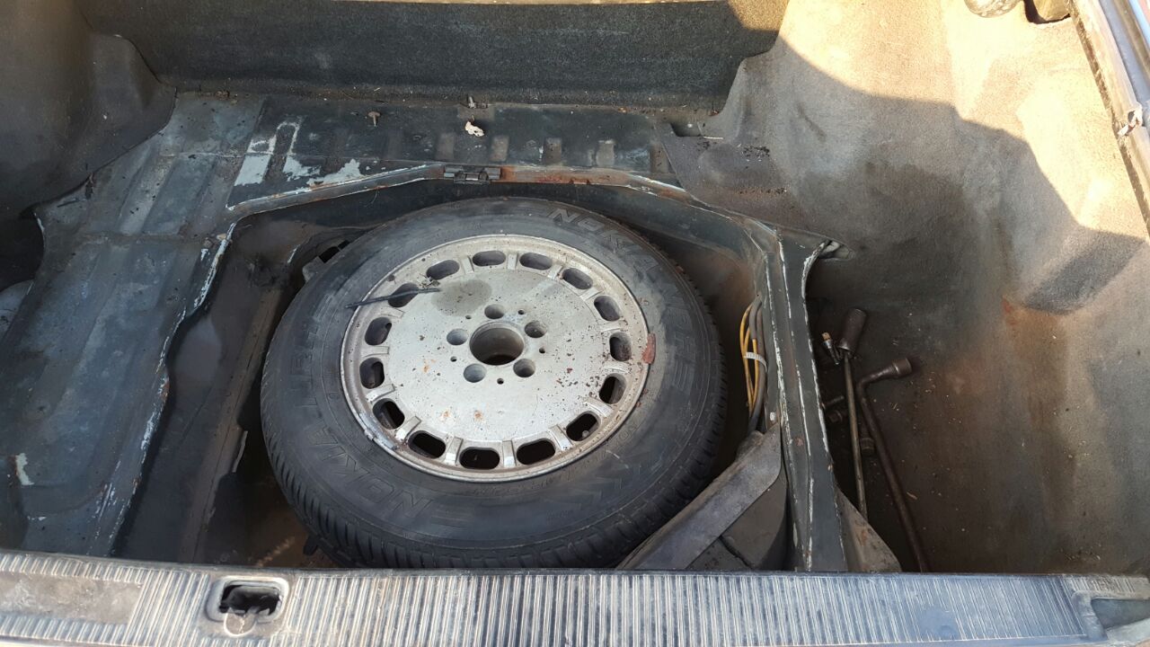

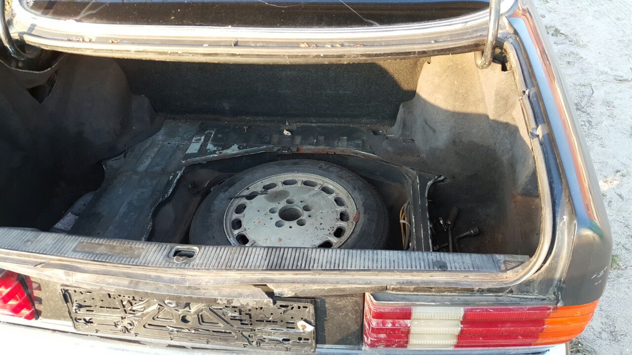

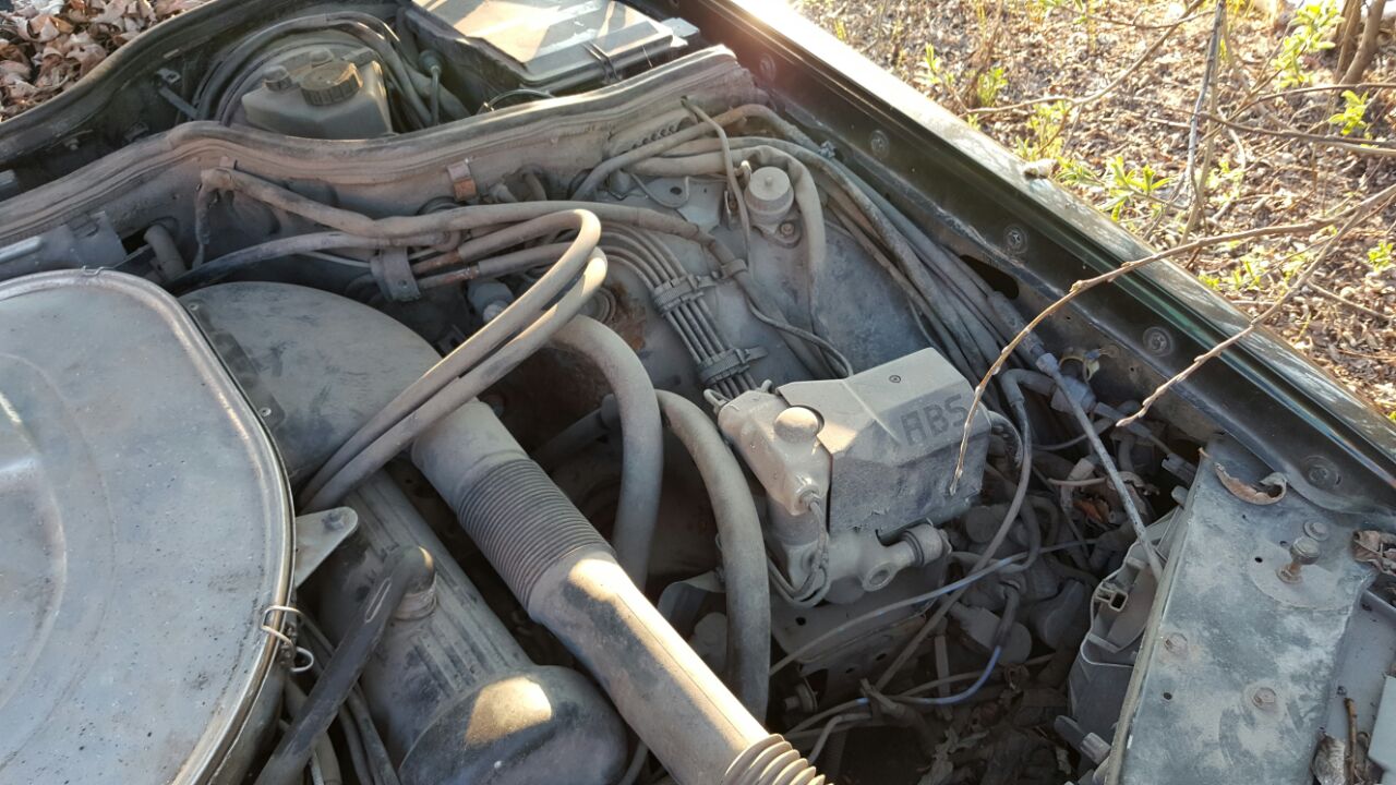

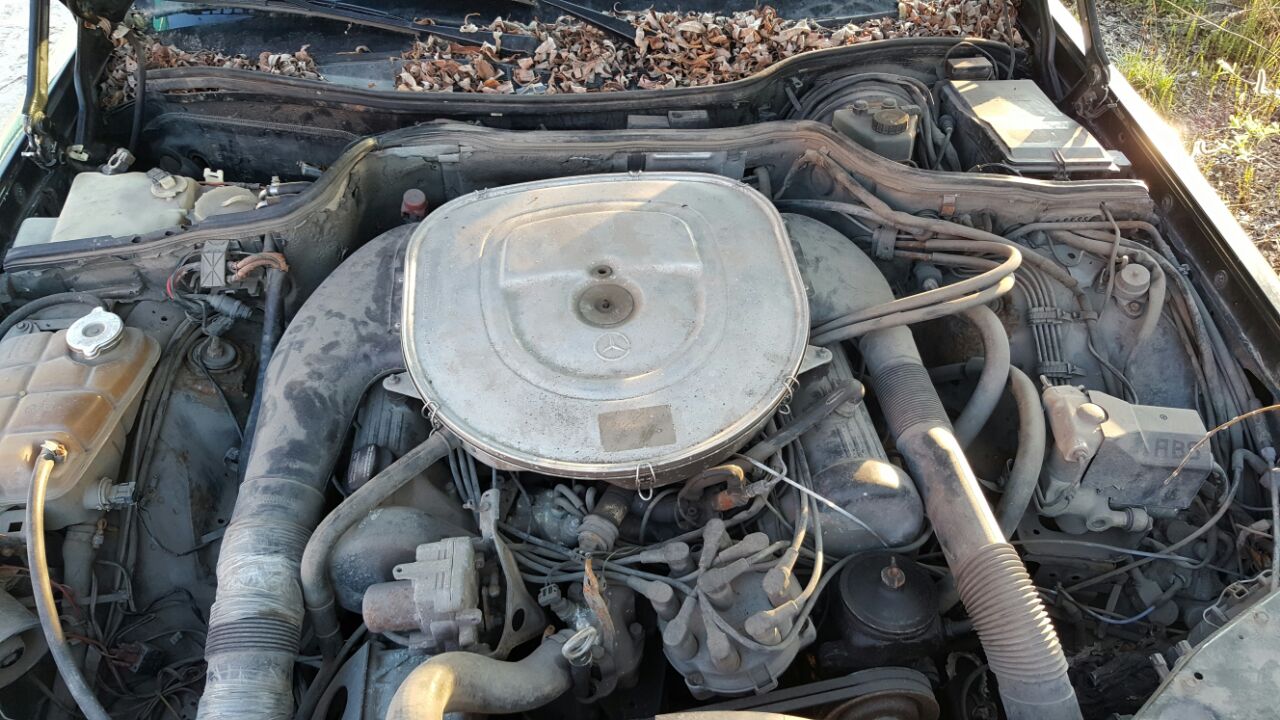

Доброго времени. Сегодня дали дополнительные фото моторного и багажного отсека IMG_20160609_WA0006.jpg IMG_20160609_WA0007.jpg IMG_20160609_WA0008.jpg IMG_20160609_WA0009.jpg IMG_20160609_WA0015.jpg IMG_20160609_WA0016.jpg IMG_20160609_WA0020.jpg IMG_20160609_WA0021.jpg
#58 ОФФЛАЙН   Kosta$$
Kosta$$
  • Cообщений: 21
    w126
Отправлено 09 June 2016 - 22:51
Как минимум гниют чашки передних амортов. Карманы задние не понятно. Следующая неделя не за горами. Вернусь из командировки и забирать поеду.
