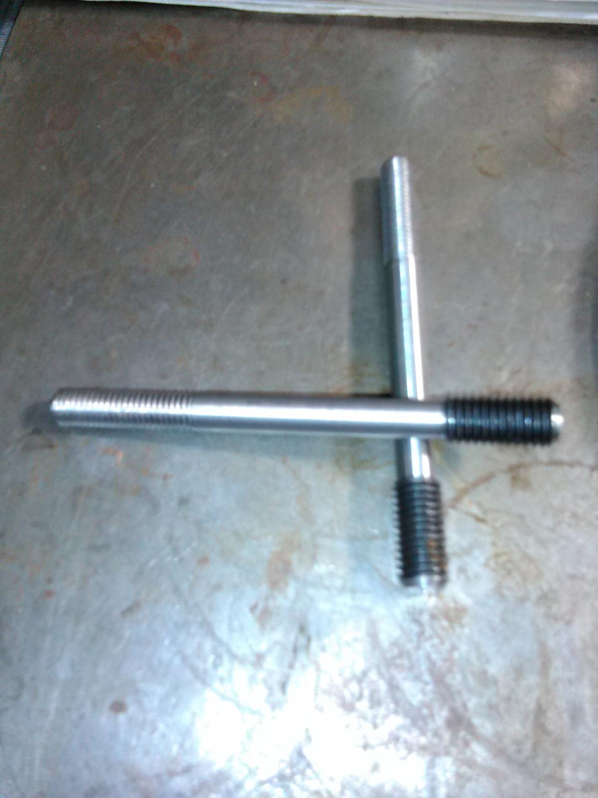

перекинул бугеля. Сорвано 5 болтов. Господа что туда лазили про дин. ключ походу не слыхали. Как можно решить данную проблему? Одна крышка вообще не затянута выходит
Только ремонтные шпильки
