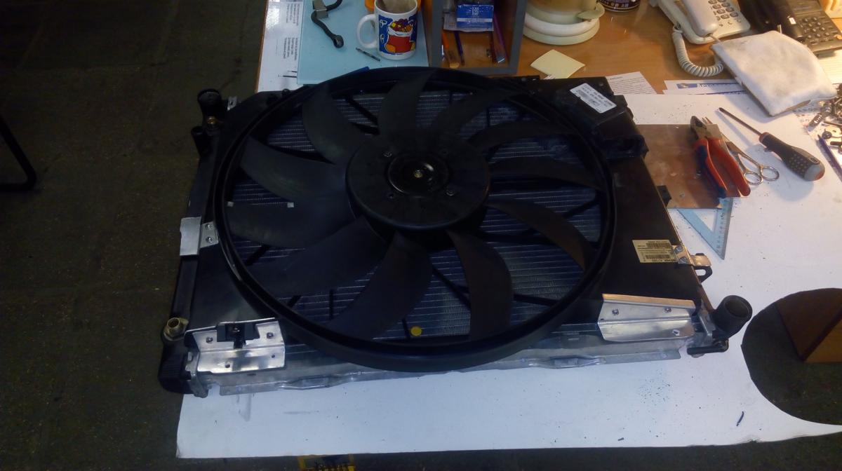

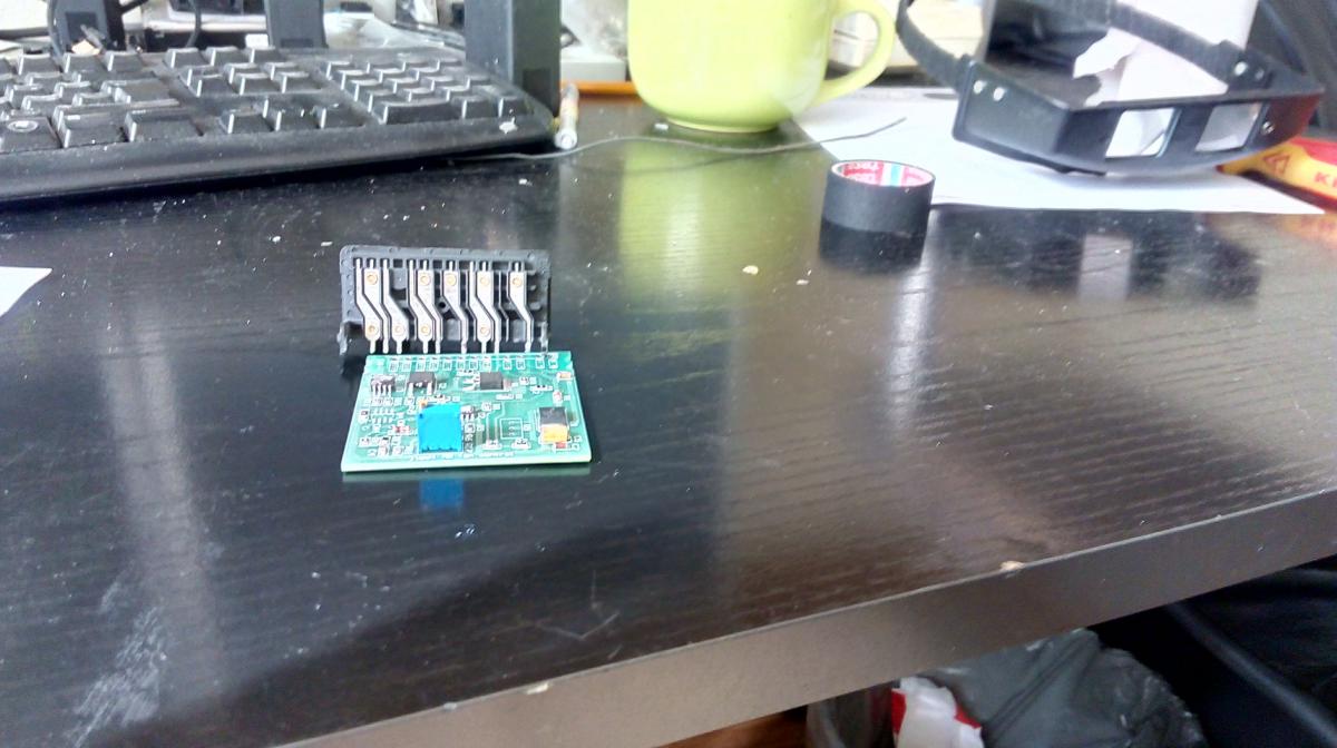

Продолжим колхозить...
При выходе из строя блока, вентилятор запустится на полную мощность....
На этом пока всё...
вентилятор то от какой модели? там к штатному радиатору и крепить то особо некуда
сам хочу померять от w220 рестайла, может и влезет
выход на кондей делай на своей приблуде, так, совет
при выходе из строя не запустится, а если плюс подать то да, и с плавным пуском
как вариант для колхозников с термобиметаллическим выключателем можно подключить от 102 или 601 мотора
Привет, Слава!
Крепить нужно к диффузору от 104... и ставиться - сниматься будет легко...

Привет, Слава!
Привет!
я так и думал. жалко портить кожух у меня один и он от 606 :(
буду мерять от 220, хочу 850w
еще вес у него большой, я даже не ожидал.
со штатным датчиком обкатывал? я думал от111 взять, там основной и кондейный в одном вроде. что бы не сверлить лишнего. кондейный оставлю, там по перегреву отключение, а эмуляцию делать, боюсь код не залезет в чип

Привет, Слава!
насчет легко - шкив гура мешает. просто так не хочет лезть. насколько я понял, надо подгонять под штатные крепления диффузор донора. от 220 на 606 по высоте ок, ширина тоже, чуть доработать напильником надо. трубки тоже надо перенести

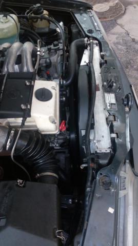

Вот, законченный вариант. Все работает, вентилятор не слышно, крутит себе на малых оборотах. ДТ штатный, сделал выходы на включение кондиционера 40% при работе и 80% на срабатывание датчика перегрузки по давлению. Штатные вентиляторы пока стоят, но он их крутит потоком воздуха.... наверное лучше снять
да, кстати трубку масла на акпп на 606 пришлось перенести, мешает кожуху.
для монтажа использовал корпус штатного реле, это удобно
