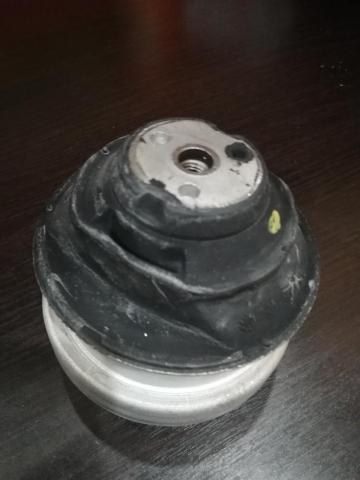

Добрый день! Подскажите пожалуйста: приобрёл подушки Lemfoerder 38716 01.Коробки вроде нормальные, этикетки, надписи и прочее. А вот на самих подушках ни номеров, ни клейма нет. Это настоящие или подделка?
фоты давай,  погадаем ))

Вот фоты)). Просто первый раз вижу изделие Lemforder без клейма и без номеров.IMG_20171231_184544.jpg IMG_20171231_184540.jpg IMG_20171231_184430.jpg IMG_20171231_184421.jpg IMG_20171231_184412.jpg IMG_20171231_184357.jpg
Скажите пожалуйста резюме, а то прям новый год не в радость.))

Страна производитель на упаковке указана. Китайский Лемф - деньги на ветер.
Так заводской же Китай? Это все равно плохо? А какой взять тогда, оригинальный номер A1242401617?

В SWAGe иногда лежит BOGE со спиленым оригинальным номером. Лемф я вижу только китайский по этому номеру.
А китайский Лемф это совсем плохо? Просто если заказать ещё и SWAG, а там будет не BOGE, то что потом с этим делать. И оригинал не заказывается...

Завод-то в Китае есть, только отсутствие номеров подозрительно. Себе покупал что-то лемфердеровское китайское, номера были. А недавно покупал подушки подрамника, толи на передних, толи на задних номеров не было. Хз, что это значит.

В стране, надеюсь нет, а вот в моем регионе просто катастрофическая... Вся надежда была на Лемф, а он пришёл и тот китайский. Подскажут спецы, как быть? - ставить эти подушки или как? Всем заранее спасибо!
в любом случае это лучше чем ничего или чем совсем мёртвые. но,
А) на долго не хватит и
Б) работать будут так себе.
будет время купить нормальные.

Спасибо! Поставлю тогда, вернуть их все равно не получится. А не подскажете, какие нормальные то купить на бескондейный дизель 2,0?
#52 ОФФЛАЙН   sheremet
Отправлено 02 January 2018 - 00:41
оригинал в версии для такси. они почти вечные. во всяком случае на моём бывшем отходили подо мной сотку, 250 добавил мой друг и они ещё живы. и это под 606-м. на 601-м наверное машина сгниёт намного быстрее, чем они развалятся.
