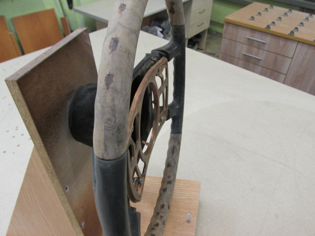

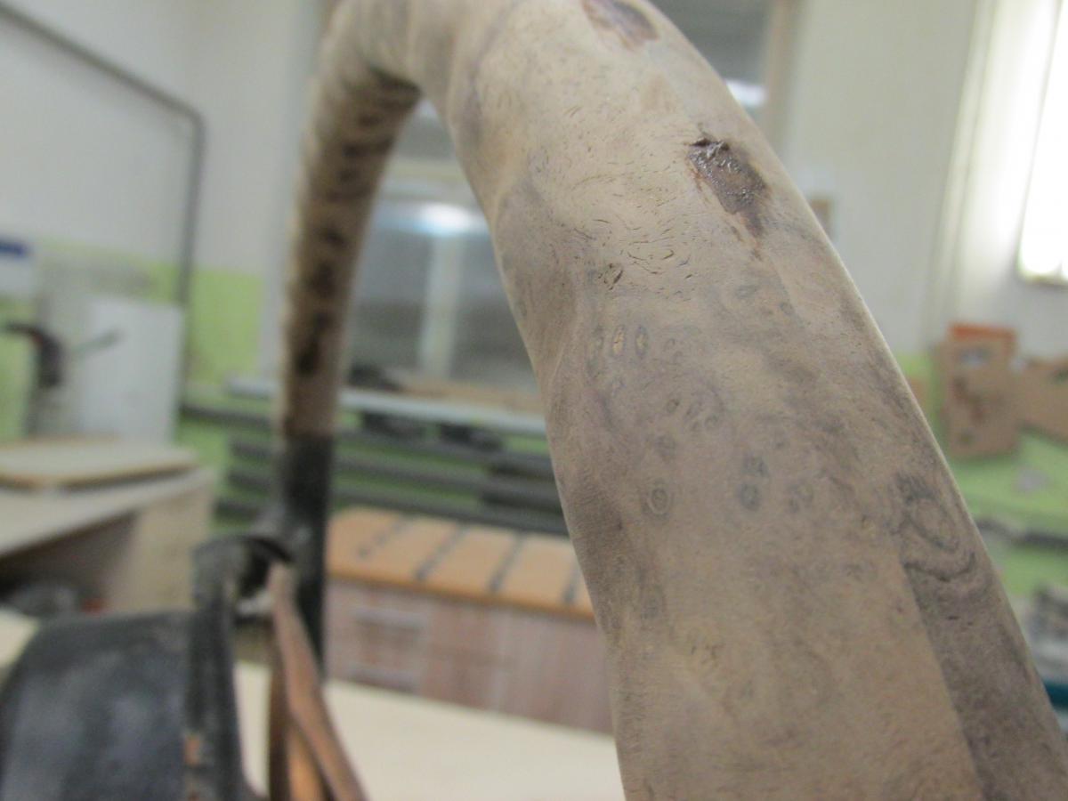

Давай разбираться) "Убрать трещины с обода руля" Нужно снять растрекавшийся лак при помощи фена. Затем ооочень долгий и кропотливый процесс подшпатлевывания трещин на шпоне,в идеале смесь пыли после шлифовки шпона корня ореха абразивом P320 смешаным с клеем ПУР 501

Брат,но мы же только в начале пути) и выводы делать пока еще рано
Однако продолжим) после вышкуривания шпатли(и дальнейшего подшпатлевывания раз за разом это дня 2-3),болванка руля становится пригодной под нанесение Грунта -лака

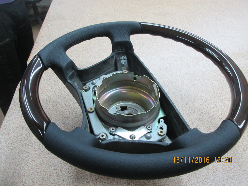

просто покури сайтик на досуге. я у них руль делал:
http://www.zart.ru/gallery/
#54 ОФФЛАЙН   Макс Бурый
Макс Бурый
  • Cообщений: 6527
  • Город:Энгельс
    CE124 купе
Отправлено 05 May 2017 - 09:05
Честно? не впечитлило, ничего подходящего там не увидел
VIN WDB1240421B989006
#55 ОФФЛАЙН   sheremet
Отправлено 05 May 2017 - 22:40
так там индивидуальный подход. привозишь вещь, подробно объясняешь мастеру в каком виде ты хочешь получить её взад...
мне надо было ещё и попасть в цвет уже имеющегося дерева. как образец припёр им пепельницу...
через неделю вынесли всё завёрнутое в пористый полиэтилен. никакой предоплаты...
под рукой только такое фото...
Сообщение отредактировал sheremet: 05 May 2017 - 22:45

#57 ОФФЛАЙН   sheremet
Отправлено 05 May 2017 - 22:59
И видим радугу))))Бардачка от основного)))
Руль вааще от "мастера" Сергеича похоже!!
Серёг, ты на дрова в машине не смотри. это мне друг делал совершенно бесплатно в качестве эксперимента. там как раз по качеству, примерно как у Макса на руле...
руль по цвету с пепельницей совпадает? совпадает. по качеству исполнения руль от всего остального отличается в разы...
