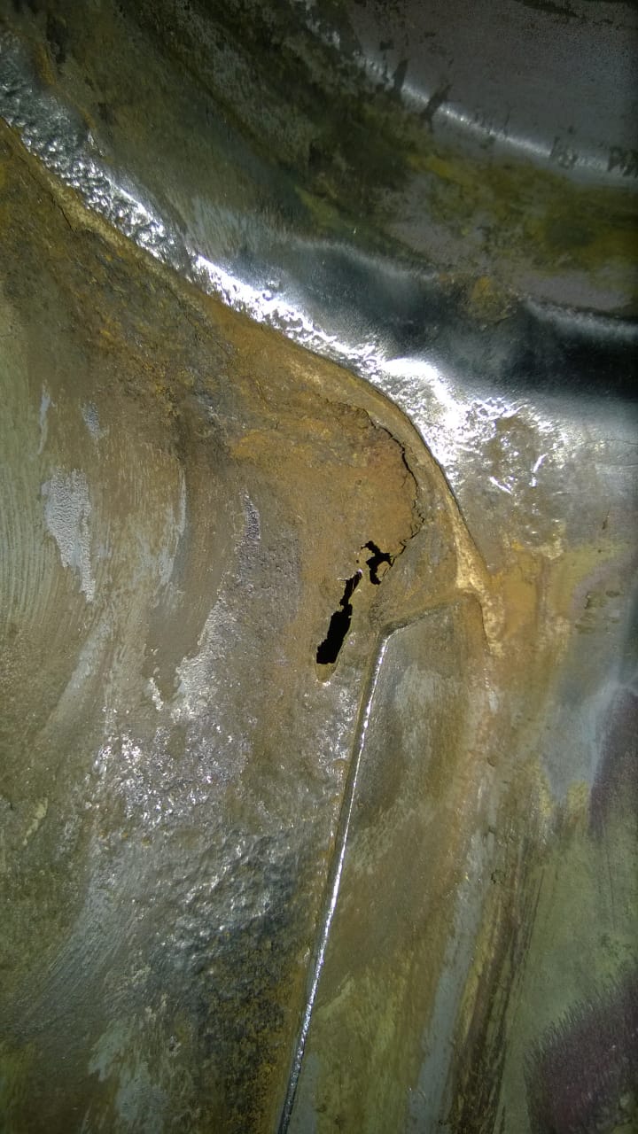

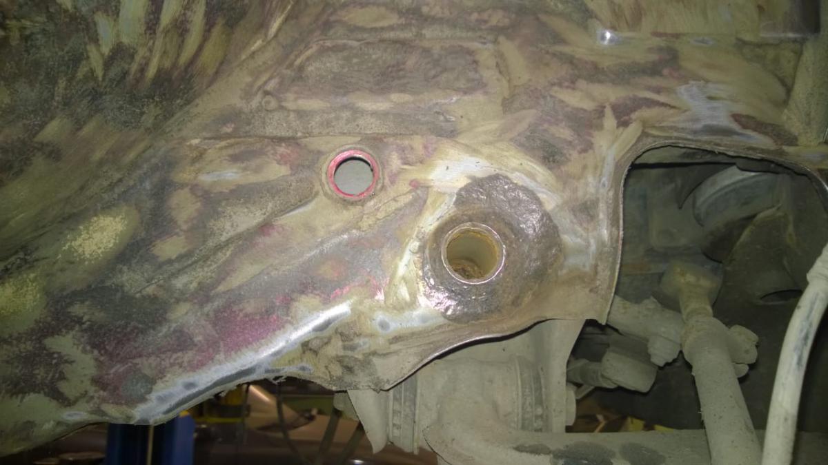

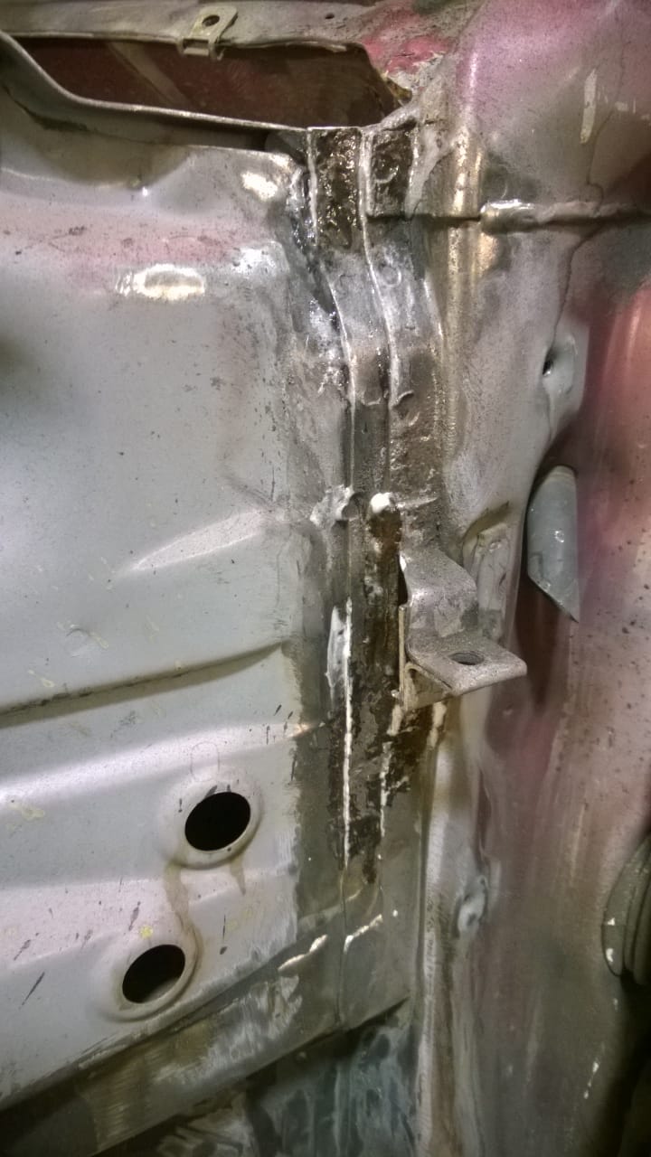

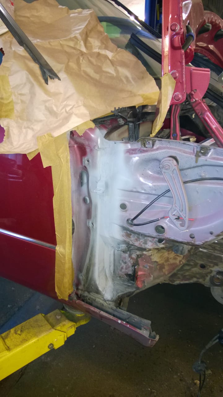

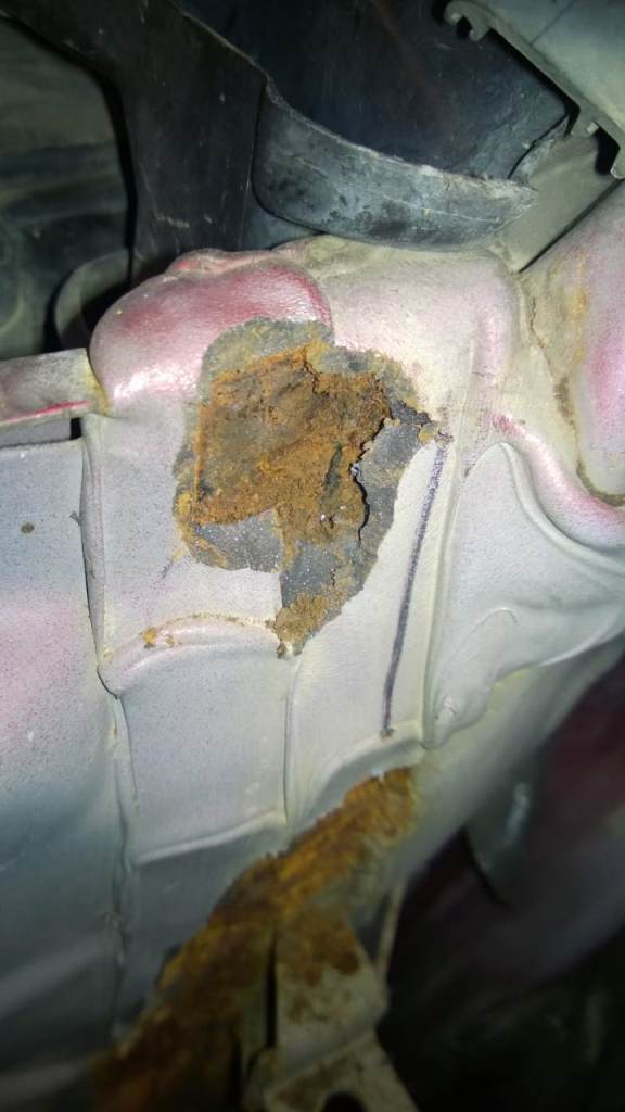

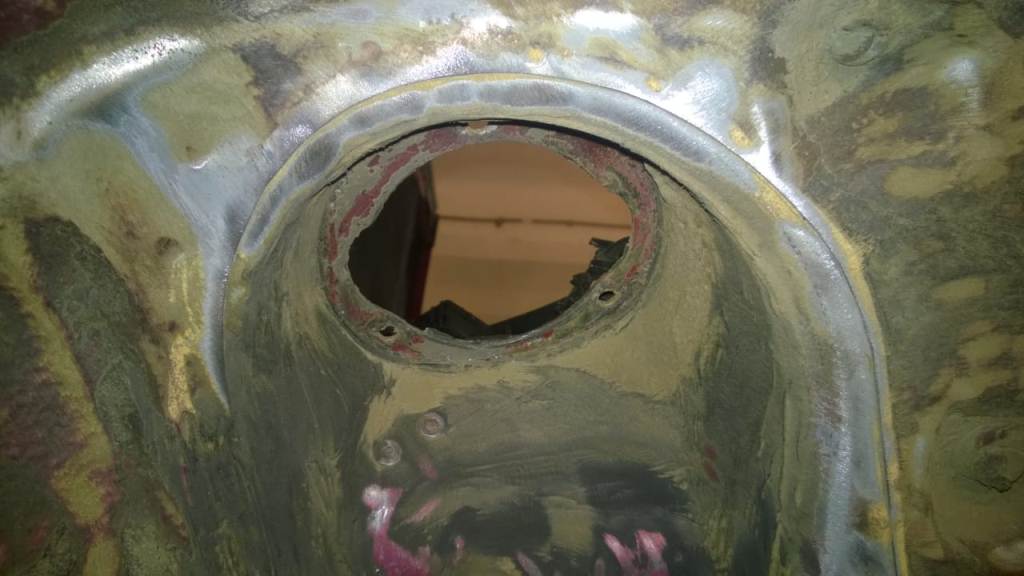

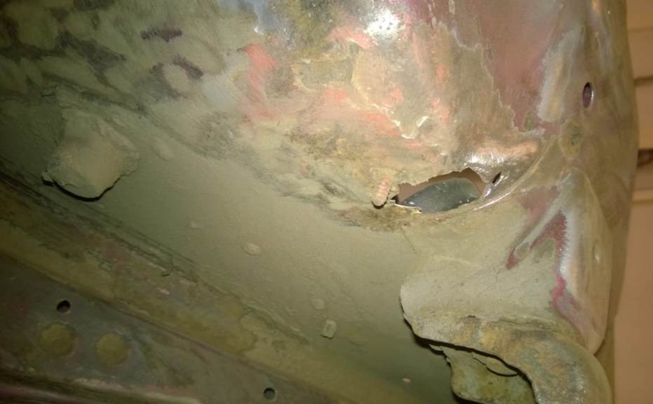

Сегодня получил от Мастера фото первого этапа ревизии.
Были демонтированы передний бампер и крылья.
Внешнее благополучие обманчиво, пол шовным герметиком
коррозия, причем "пробирается" на моторный щит.
Буду писать по мере вскрытия проблем.

#45 ОФФЛАЙН   Gazzel
Отправлено 14 November 2017 - 23:41
это называется вовремя успел сделать, чуть подождалбы и уже нужно былою делать дыры

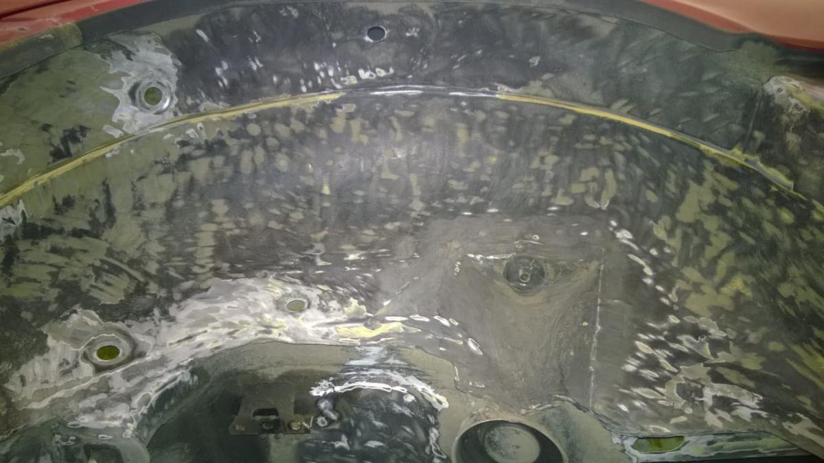

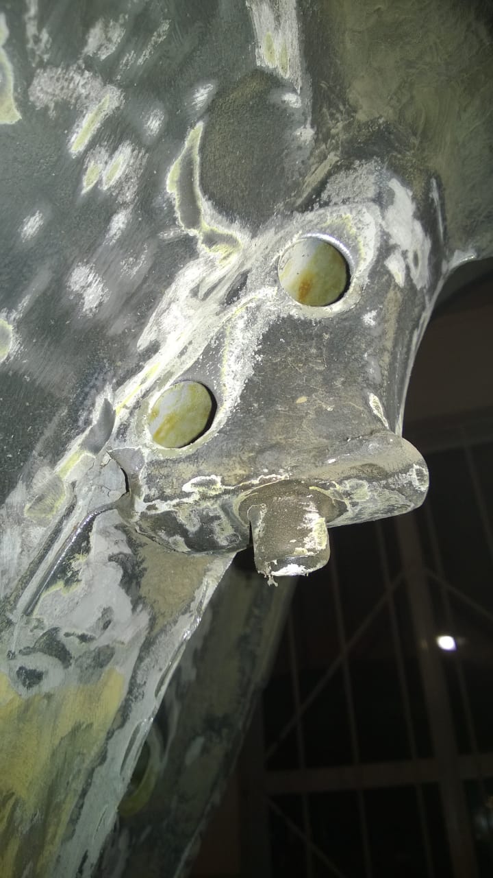

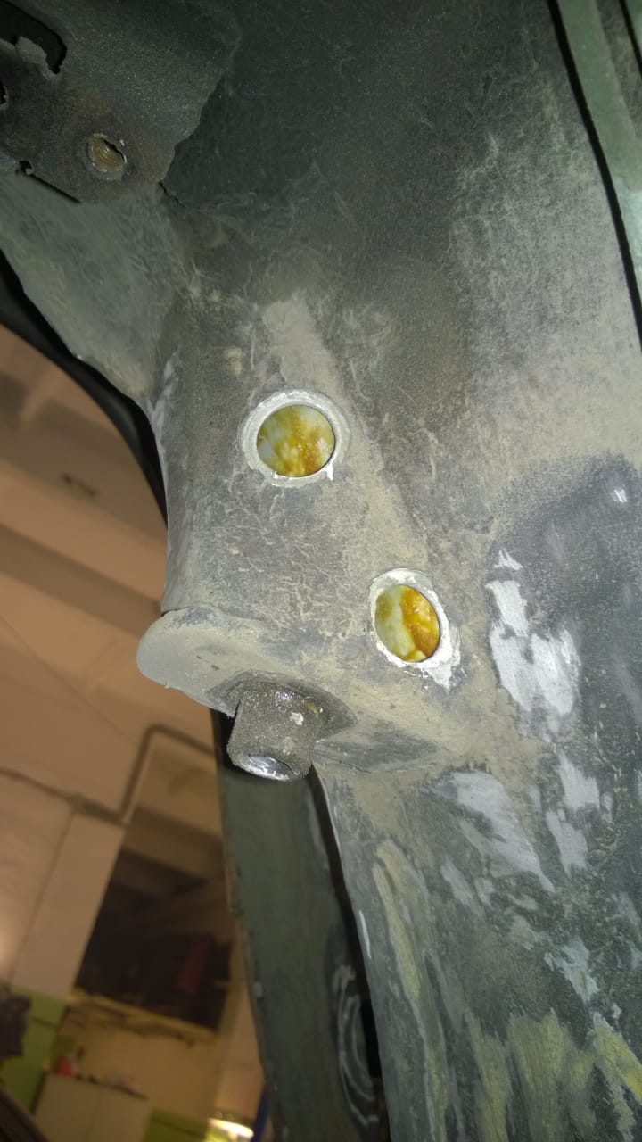

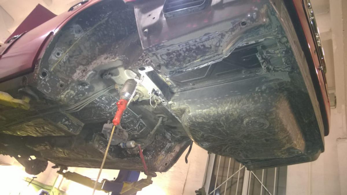

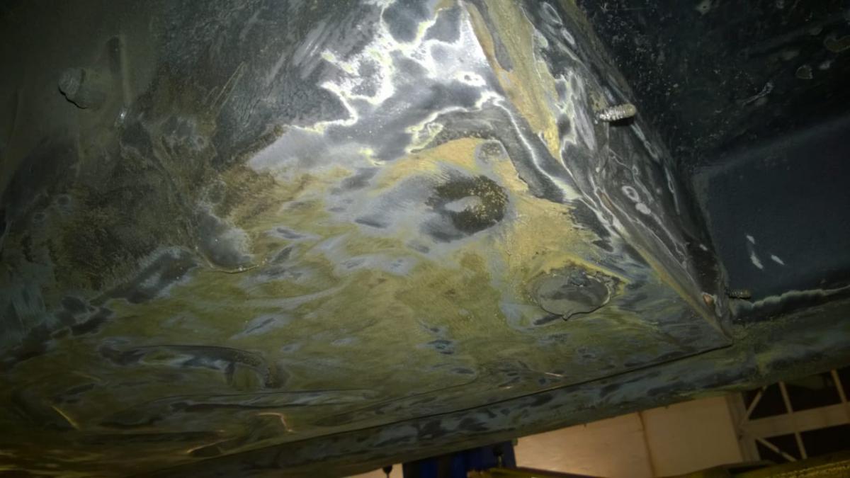

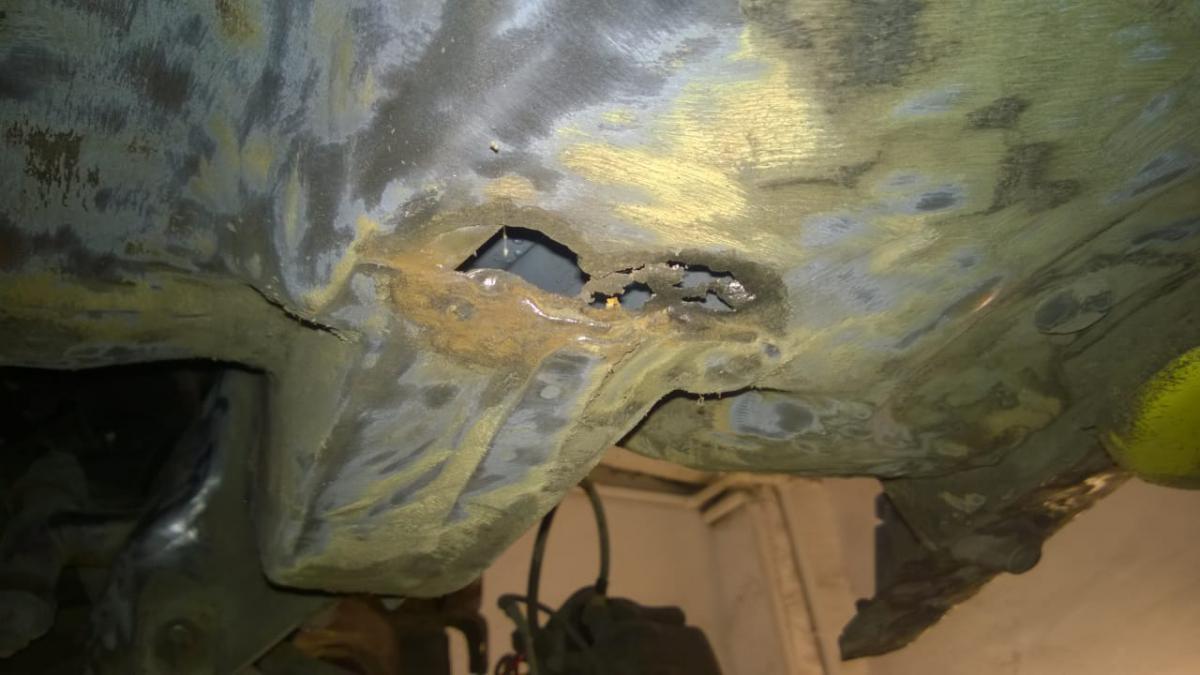

Вчера получил от Мастера фотоотчет о продолжении работ.
ревизии подверглись брызговики, чашки и опоры.
Общий вид
Состояние опор и чашек хорошее, в швах коррозии нет..
Есть небольшие коррозионные отверстия на брызговиках.
Будут вариться.
Заодно обнаружена течь заднего сальника коленвала.

#51 ОФФЛАЙН   Metz
Metz
  • Cообщений: 356
Отправлено 19 November 2017 - 18:13
А что с передними концами порогов, креплением маятникового рычага? И от боковых кронштейнов бампера открутить бы нижние жележезки. Под ними коррозия обычно. На детальных фото не хватает расчищенных полностью чашек пружин. Т.к часто коррозия лезет не вниз, а вверх - над чашкой. Дырка крепления бачка омывайки и на левом брызговике - заткнутая заглушкой. Их бы тоже расчистить. На левом переднем лонжероне со стороны колеса видно отслоившийся антикор, там где он под область фары подходит.

#52 ОФФЛАЙН   drom78
drom78
  • Cообщений: 974
    нет
Отправлено 19 November 2017 - 19:31
то, что амморт вынули и изнутри все осмотрели это уже успехъ. Так не всегда делают при ревизии.

#53 ОФФЛАЙН   vlad220
vlad220
  • Cообщений: 267
    W124, E220, АКПП, 1994
Отправлено 19 November 2017 - 20:05
Спасибо за комментарии.
До этого дойдет далее.
Перед нанесением защитных покрытий я съезжу
посмотреть все состояние сам, а не по фотографиям.
А что мера эта временная и частичная без пескоструя - я, видимо, повторяюсь.
Спасибо за комментарий.
Мне в 2015 году делали без пескоструя заднюю часть кузова.
Когда ее почистят, посмотрю на результат, будет видно,
что под покрытием произошло за 2 года.
Тогда можно будет прогнозировать последствия такого подхода.

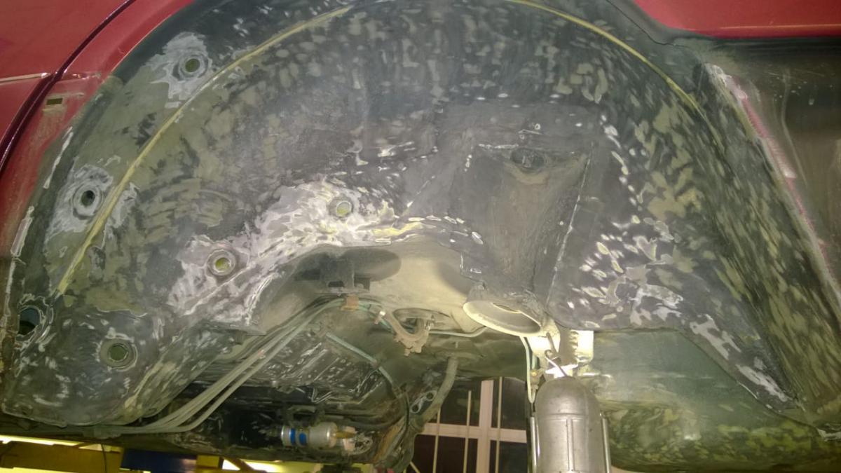

Мастер демонтировал заднюю подвеску для ревизии
задней части.

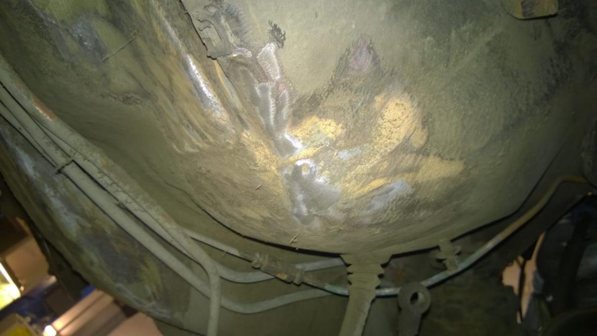

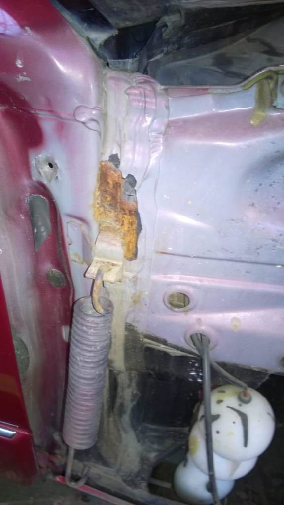

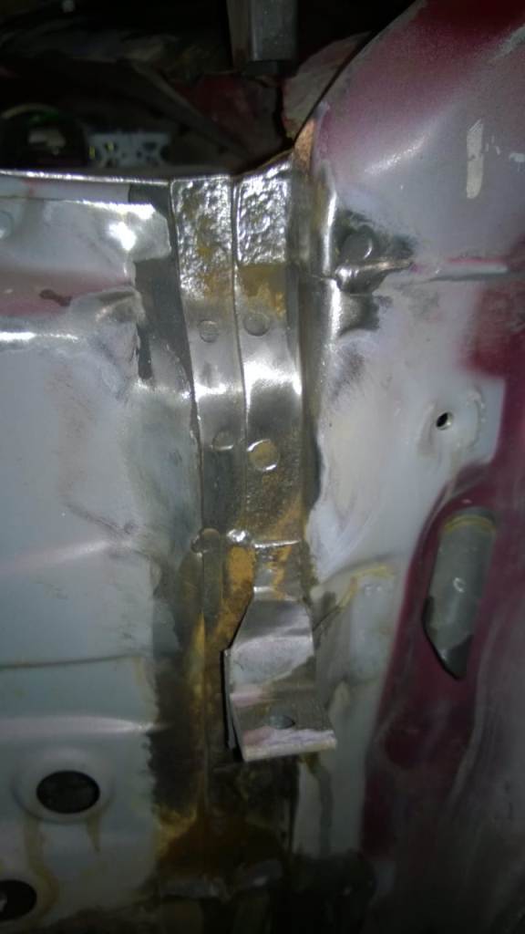

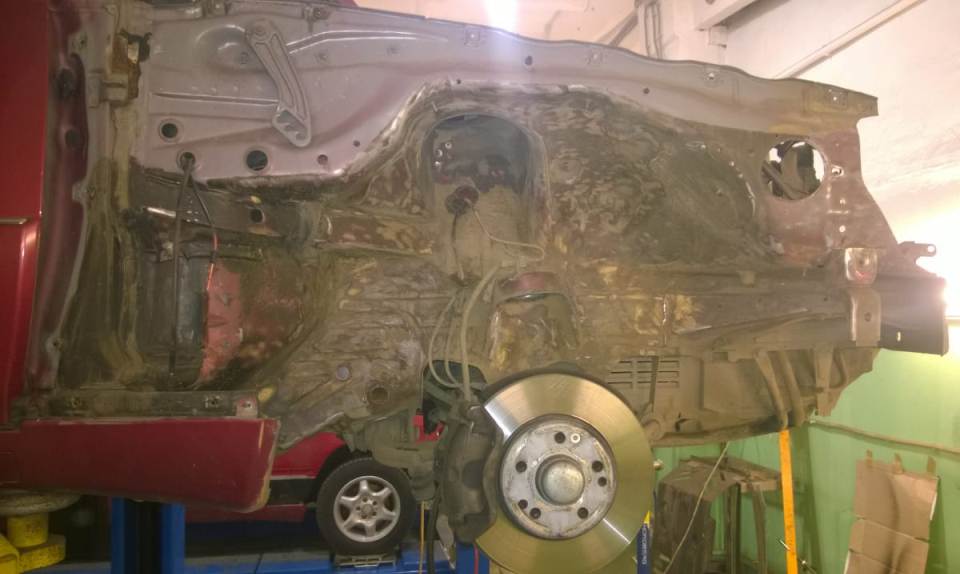

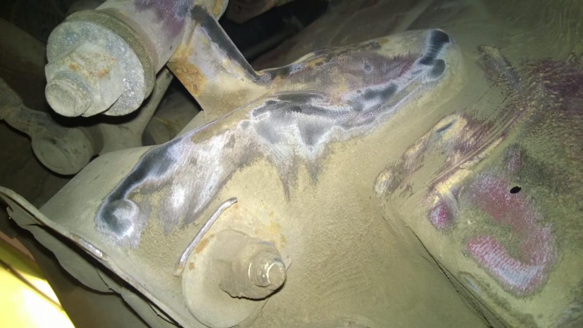

Отправлено 27 November 2017 - 23:55
Сегодня получил фотоотчет с продолжением работ по очистке.

На мой взгляд снимать передние крылья самое главное. И однозначно сдирать герметик швов на стыке брызговиков и моторного щита. Там почти всегда есть ржавчина.
