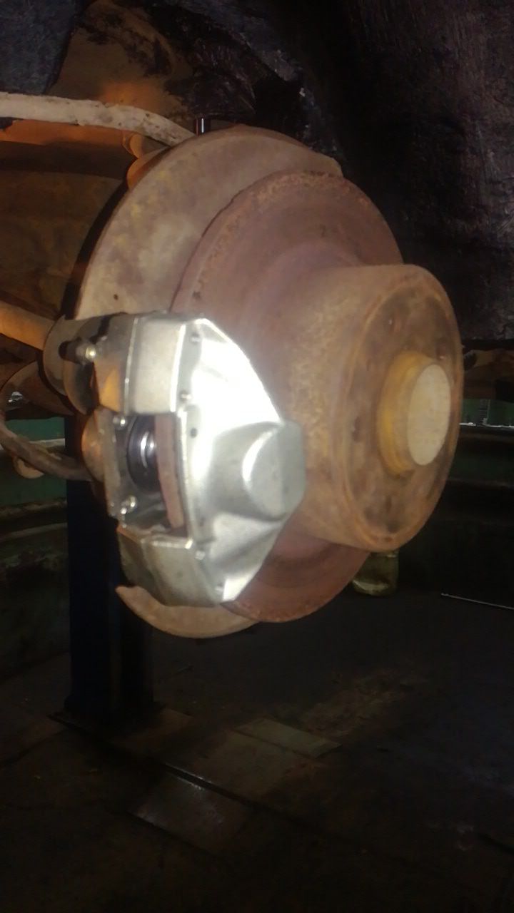

Супорт задний новье поставил. С родного в тисках так и не смог поршенек заклинивший достать. Такое ощущение что он пол жизни там без резинок ездил. Искал б.у. но тоже неохото стало куда то ехать за ними или с транспортной заморачиваться, потом всеравно ремкоплект заказывать и перебирать. Заказал новый, не оргинал.IMG_20171009_094007.jpg

почем суппорт купил?
3662

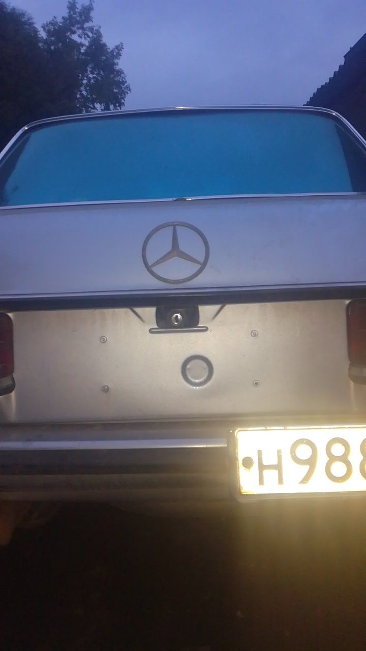

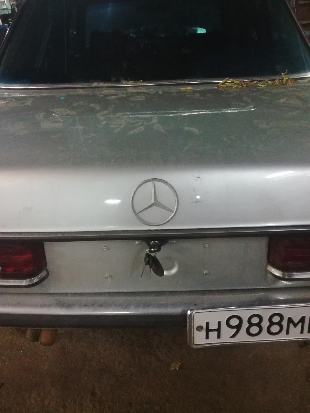

Вот такое вот безобразие. Всем 4м хана крепежкам. А номер на мебельных саморезах в резинку бампера прикручен. Сейчас за это лишение прав, так что будем срочно исправлять.

в заднюю панель вставляются своеобразные гайки, которые при закручивании в них винта, превращаются в заклёпку.
есть и оригинал и неоригинал. стоют копейки.
подрулевых несколько штук могу подарить. себе покупал новый.
номер гаек 2019900458
и номера болтиков к ним 00008500515
соответственно по 4шт.

варить могли, не снимая бака. Про тормозные суппорта, восстановленный ate- продаётся под названием NK, стоит намного дешевле.

А эти старые как выколотить оттуда что бы не погнуть ничего? Через головку чтоли? Они там как завальцованые. Ни в одну ни в другую сторону легко не пойдут...

старые откусываются изнутри, если сможешь найти правильные кусачки и вынимаются наружу. там будет отверстие, толи с пятью, толи с шестью гранями. новые такие же гранёные.

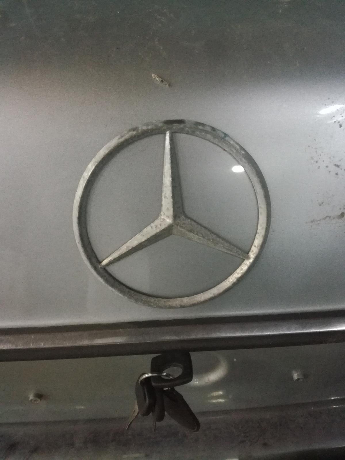

Пока там ковырялись, я отодрал мертвую шильду с багажника. С нее походу и начнем очень медленное превращение в АМГ :) в общем отправилось в покраску это чудовище.
