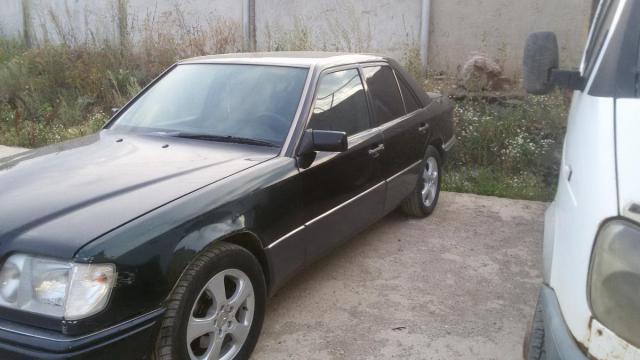

Выложу фоточки предыстории, какой он был до реставрации

Хороший и до ремонта был!!!
Ну и рабочая буханочка!
#45 ОФФЛАЙН   колясик
колясик
  • Cообщений: 3898
  • Город:Лен Область Гатчина
    w 124Т MOD E-220
Отправлено 14 November 2018 - 07:08
особенно крылья
с порогами
Были:
