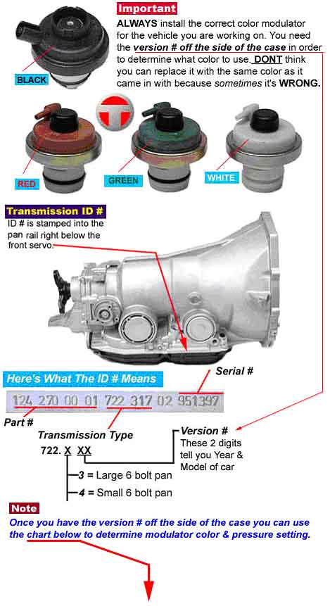

Блин, у меня коробка 722.433, модулятор вродебы нашол, но выглядит он(если это он конечно) немного не так как на картинках которые я сдесь встречал.
Примерное описание: Белый, пластмассовый, по форме примерно как буква "Q".
Внимание вопрос: Это он? Если он то как его регулировать?
Эту букву "Q" снимать надо или как?!.
Заранее спасибо.

на 300Д должна стоять 415-я! пок райней мере у меня так! и у неё мозги и бублик свои! трогаться она должна с первой, потому и мозги настроены по другому! а насторойки троса и модулятора (кстати он должен быть коричневый) настраиваютса по миллиметру!
даже по полмиллиметра!
