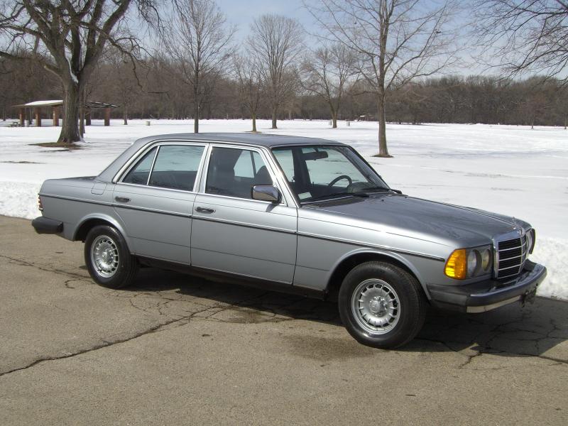

Эт моё...

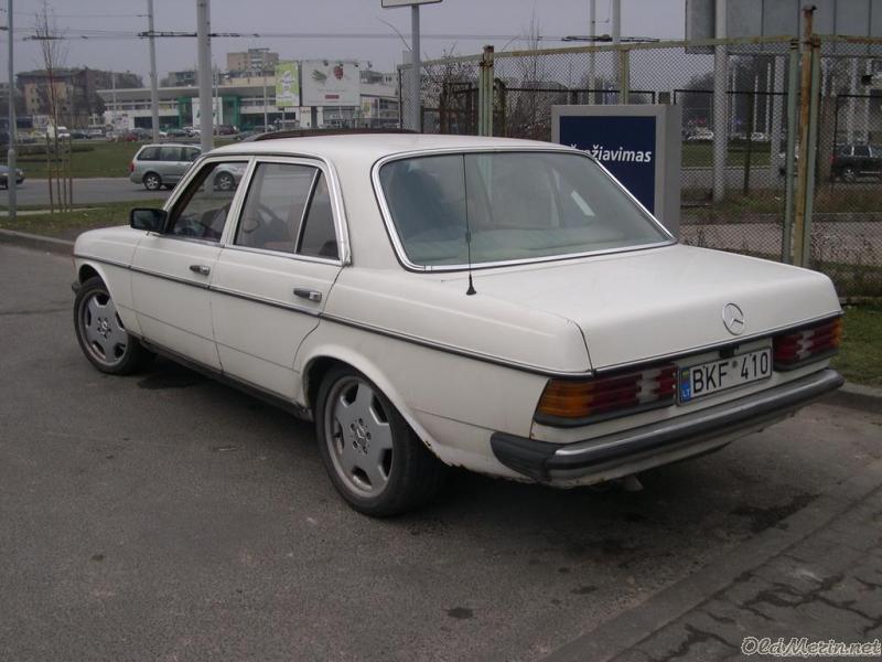

а я отдолжил у друга покатаца 17-ые. 7.5J ET35, перед 215/45, зад 235/45. задние немного трут об отбойник. фил, не представляю как у тебя 265 встали :) какой вылет у дисков?
в общем ну их нафик, жоска как на табуретке :D
17 АМГ у меня были с 35-ым вылетом. Резина на них стояла 215\45\17 - передняя и 235\40\17 - задняя. Ставил диски без проставок. Ничего не тёрло. Кстати, ширина у них была 7,5 дюймов.
Сейчас 18-е с вылетом 31 и ширина 8 дюймов. Резина - 235\40\18 - передняя и 265\35\18 задняя. Диски стоЯт опять же без проставок. И опять же ничего не цепляет.

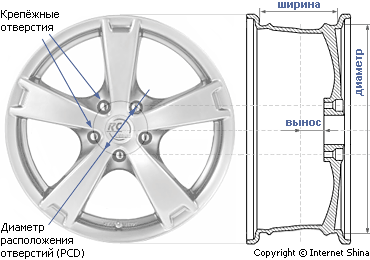

Вылет (ET)
Вылет колеса - это размер между привалочной плоскостью диска колеса при установке на ступицу автомобиля и воображаемой плоскостью, проходящей посередине обода.
• Вылет "положительный", если привалочная плоскость не переходит за воображаем уюплоскость
• Вылет "отрицательный", если привалочная плоскость переходит за воображаемую плоскость.
Для определения величины вылета нужно измерить размер "B" с внутренней стороны колеса, разделить размер "X" пополам, вычесть из размера "B" размер "X"/2 Если разность положительная, то и вылет "положительный", если отрицательная, то вылет "отрицательный".
Диаметр расположения крепежных отверстий (PCD)
P.C.D. (Pitch Circle Diameter) важный параметр колеса, и наибольшее число ошибок при замене колесных дисков связано именно с ним.
Часто владельцы автомашин устанавливают диски, PCD которых отличается от штатных на пару миллиметров. Иногда по незнанию, ведь отличить диаметр 100мм от диаметра 98мм "на глаз" очень сложно. Иногда надеясь на то, что столь незначительное расхождение в параметрах роли не играет - ведь все остальные параметры "как у родного". Кроме того, диаметр самих крепежных отверстий имеет довольно солидный допуск (допуск в плюс), что позволяет проигнорировать небольшое расхождение в PCD.
Например владельцы Opel Cadett 80-х годов (PCD=100), из желания сэкономить, могут поставить себе диски от Жигулей (PCD=98) или на BMW (PCD=120) иногда ставят диски от Jaguar (PCD=120.65).
Делать это не надо. Диск на струпице центрируется болтами (или гайками) с помощью конической (или сферической) юбки. Таким образом в результате только один болт или гайка окажутся затянутыми полностью или будут затянуты с перекосом. Колесо будет "бить", причем балансировка будет ни при чем, гайки или болты могут откручиваться со всеми вытекающими проблемами. И, конечно, износ ступичных подшипников.
При замене дисков нужно учитывать и год выпуска автомобиля. Случается, что фирмы, по одним им известным причинам меняют параметры дисков, в том числе и P.C.D. Например у Audi 100 выпущенной до 1990 года 4 отверстия на PCD 108, а после - 5 отверстий на PCD 112. Также и BMW 3-й серии - до 91 г 4 отверстия на PCD 100, после 5 отверстий на PCD 120.
Маркировка дисков
В маркировке дисков несведущему потребителю легко запутаться. Попробуем внести ясность. Вот пример маркировки: 5,0xR14/4*100/ET45/d54,1
5.0 - ширина обода колеса в дюймах
R14 - диаметр обода в дюймах
4 - количество крепежных болтов
100 - расхождение (расстояние) между крепежными болтами
ET45 - вылет 45мм (ET)
d54,1 - диаметр центрального отверстия, на которое одевается диск (dia)
ВНИМАНИЕ! Ширина и диаметр выбираются в соответствии с размером шины. Для определения габаритной ширины обода колеса надо прибавить к значению ширины обода на маркировке еще 26 мм., т.е. толщину внешней и внутренней бортовых закраин. Габаритная ширина обода должна быть на 12±4 миллиметров меньше ширины профиля шины.
?ПОДСКАЖИТЕ какой PCD, ET и d(dia) у литого диска w123?

МАРКИРОВКА ДИСКОВ
Вылет (ET)Вылет колеса - это размер между привалочной плоскостью диска колеса при установке на ступицу автомобиля и воображаемой плоскостью, проходящей посередине обода.
Маркировка дисков
ПОДСКАЖИТЕ какой PCD, ET, d(dia) у литого диска w123?
