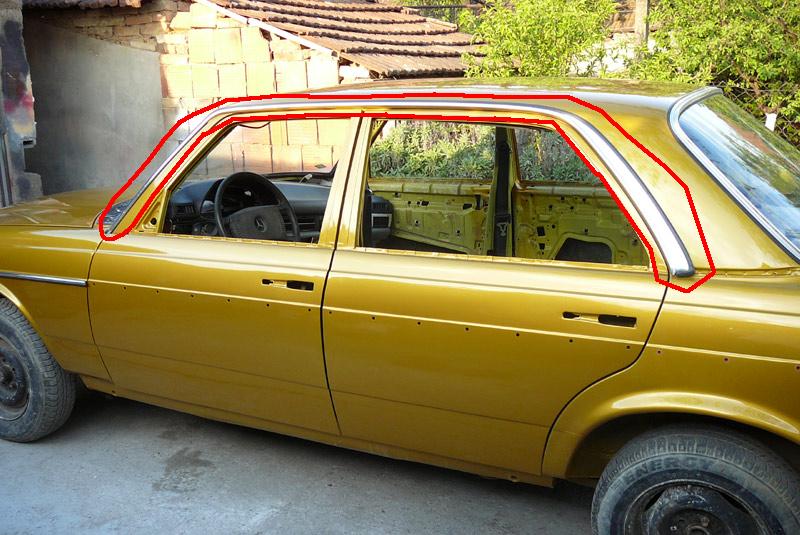

как снять желеные водуховоды над дверьми?

Это твой :confused:

если бы...

Передняя часть на шурупах, остальное просчто туго сидит. Снимай аккуратно, очень легко деформировать.
Это твой
Это 500Е знаменитый, сделан в Румынии местными умельцами. на ютубе несколько видео с ним есть. Машину сделали и сейчас видимо наслаждаются

Эти воздуховоды, совсем не воздуховоды, а водостоки и не железные, а алюминиевые. Снимаются элементарно.
1. Впереди на стойках откручиваешь отвёрткой саморезы.
2. Сзади на стойке аккуратно молотком через деревянный брусок потихоньку начинаешь сбивать водосток с кузова.
3. Не спешить!
4. Не спешить!!!
Алюминий очень тяжело рихтовать.

Цвет типично румынский :mrgreen:

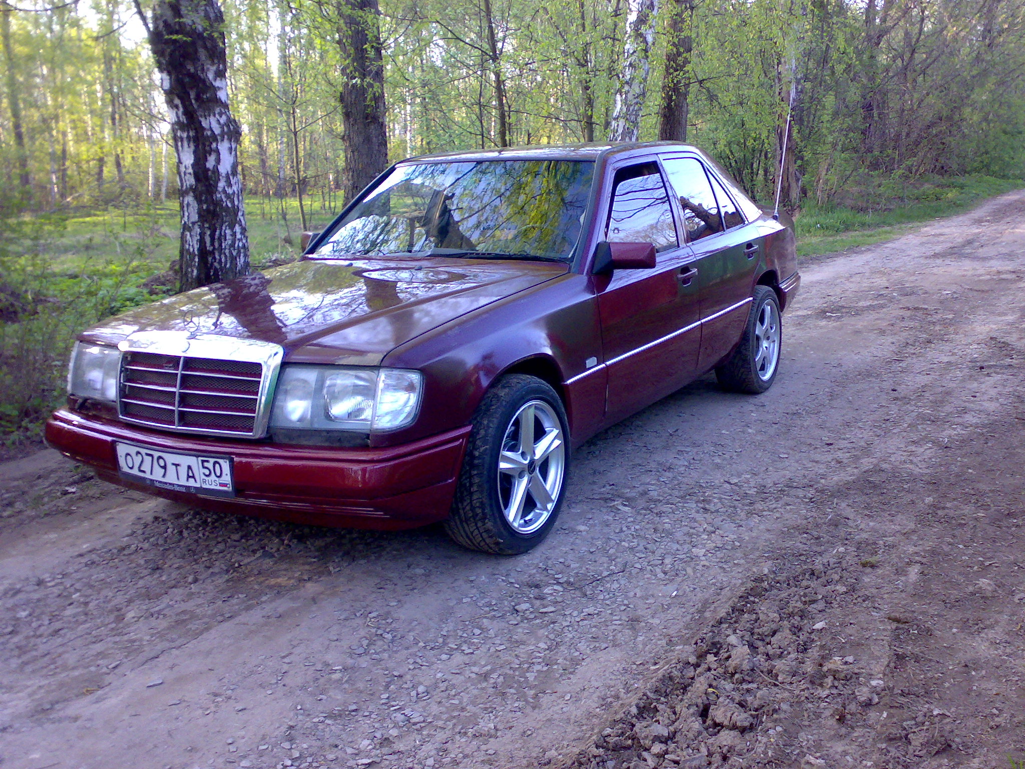

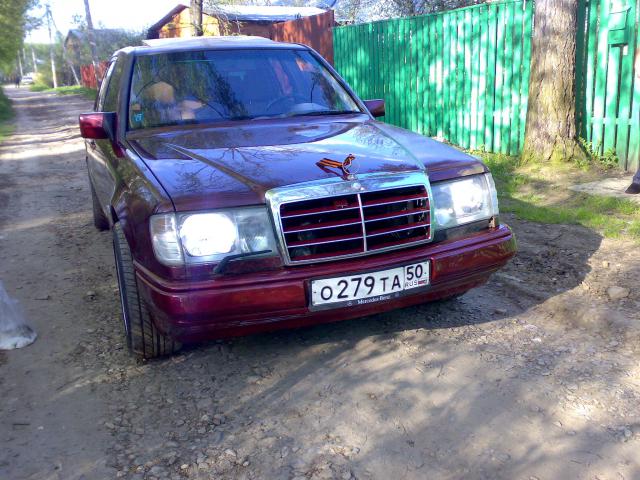

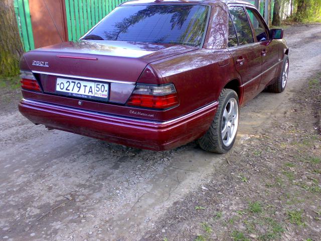

вот эти бампера я красил краской и лаком мобихил цвет 128 искра вначале покрасил 129 виктрия уж светлый он очень
