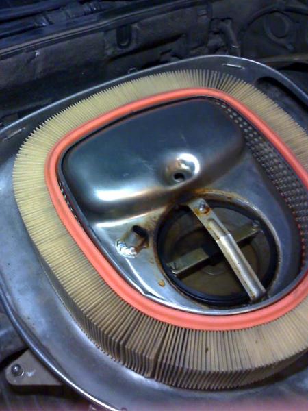

Отправлено 11 October 2008 - 19:14
Други, помогите! Я не пойму вообще, что происходит. Кажется, что после замены маслосьемных колпачков и прокладок клапанных крышек стало хуже. И расход масла вроде как остался на том же уровне.
Буквально позавчера, как приехал - сразу измерял уровень масла, был полный. Сегодня сьездил до мойки и обратно, замерял - примерно 1\4 нету. Как понять? Поездка была вообще 1 км и медленно.
Помоему, машина просто стала дымить. Когда заведешь и только-только мотор начинает нагреваться, то появляется некий заметный дым из трубы, абсолютно белый. Газанешь (t двиг=50С) - дыма вырывается больше, рассеивается моментально. Так вот после такой подгазовки сразу куда-то девается немного масла. А может это просто пар, ибо на улице уже довольно прохладно, +8? А выхлоп, все-таки, горячий.
В процессе езды дыма не наблюдается, даже когда притопишь газ.
Подскажите мне хоть что-нибудь. Может я, как всегда, паникую преждевременно? Или не так уровень масла меряю....
Короче, незнаю. Так он и остался стоять с уровнем масла 3\4
P.S. если рассуждать здраво и без истерики: то после замены маслосьемных стать хуже не могло. В воздушном фильтре масла чуток Изображение
Сообщение отредактировал Bazilio: 11 October 2008 - 19:51

Я так смотрю на остальные машины - есть подобное, но не у всех.
У большинства остальных машин цилиндров в два раза меньше чем на твоей :-D , воздушный фильтр, судя по фото, перед зимой надо бы поменять.

Отправлено 11 October 2008 - 22:55
И? С моей выхлопа больше чтоль?
А что не так с ним? До плановой замены по книжке еще далеко

Отправлено 11 October 2008 - 23:02
Книжка расчитана на езду по автобанам :-D , а тут пару раз "по полю" проедешь и фильтр готов, хотя бы продуть воздухом, только не под высоким давлением.
