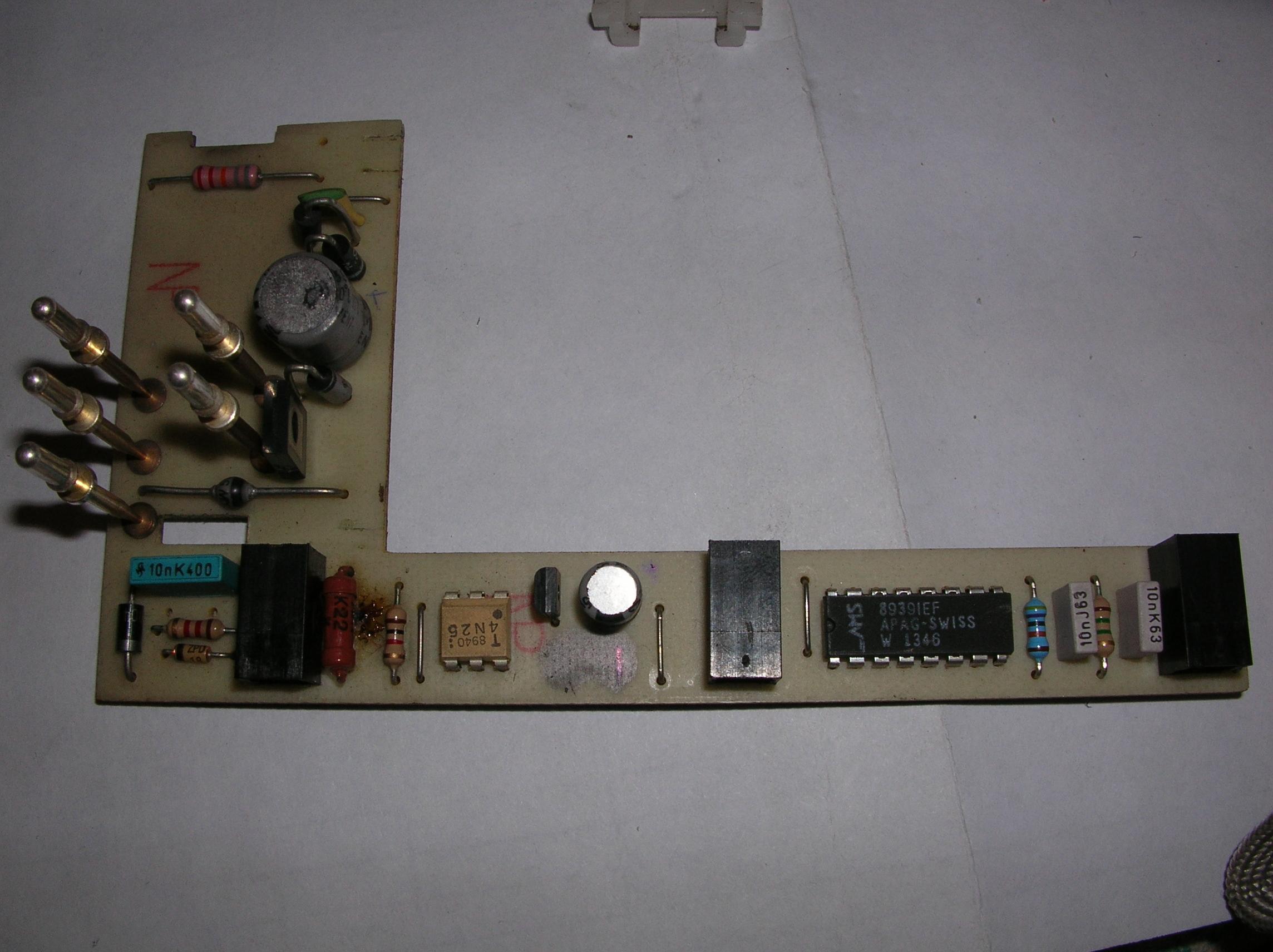

#44 ОФФЛАЙН   техник
техник
  • Cообщений: 185
  • Город:ростов на дону
    300се
Отправлено 28 March 2009 - 23:38
[quote name='техник' date='18.3.2009, 23:29' post='516904']
плафон разобрал, разбирается легко, просто песня какая то..
сгорела микросхема и ещё какой то цилиндрик
я так думаю восстановлению не подлежит, хотя если взять плафон б.у. с нормальной микросхемой и из двух один собрать..
[/quote
плафон поменял на бэушный исправный
работает все.
правый ремень как не выезжал, так и не выезжает..
#45 ОФФЛАЙН   Beerbigon
Beerbigon
  • Cообщений: 11
Отправлено 19 May 2010 - 01:22
Будьте добры, выложите еще раз фото платы, где видны резисторы.

#46 ОФФЛАЙН   DeMonZ79
DeMonZ79
  • Cообщений: 2048
  • Город:Одесса

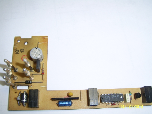

#49 ОФФЛАЙН   DeMonZ79
DeMonZ79
  • Cообщений: 2048
  • Город:Одесса
Отправлено 19 May 2010 - 21:09
Вот плата здесь кто-то выкладывал
А это плата моя
Украинский мерседес клуб
#50 ОФФЛАЙН   Beerbigon
Beerbigon
  • Cообщений: 11
Отправлено 20 May 2010 - 00:15
Вот именно это я и искал. Спасибо большое!
На моей плате сгорел тот же самый резистор. На фото стоит 220 Ом, щас поставил такой же, все равно не работает. ( Вероятно что-то еще сгорело, хотя на вид все чисто.
Можно конечно поискать на разборках рабочий плафон, но настоящие индейцы легких путей не ищут. Хочется её таки победить.
Хотя наверное попробую у кого-нибудь выпросить заведомо рабочий плафон, проверить, вдруг дело не в нем.

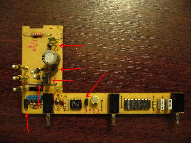

#55 ОФФЛАЙН   DeMonZ79
DeMonZ79
  • Cообщений: 2048
  • Город:Одесса
Отправлено 20 May 2010 - 15:06
Ткните пальцем на фотке о каком резисторе идёт речь. А то у меня два плафона и у обоих не горит свет от концевых и пристегните ремни.
Может у меня контроллеры живые (хотя в это слабо верится).
Этот резистор
Дело в том что контроллер выдает управление на свет на мощный транзистор а на ремни кажися маломощный, можно еще транзисторы проверить

#56 ОФФЛАЙН   Beerbigon
Beerbigon
  • Cообщений: 11
Отправлено 20 May 2010 - 20:35
Ты не мог бы посмотреть, если этот резистор на твоих платах не обгоревший, какая маркировка на нем (просто перечисли цвета полосок подряд).
А здесь их на человеческий язык можно перевести: http://www.okaphone....ml?ohm=1k&tol=5
Это моя плата:
Отмеченный резистор был сгоревший, тот что впаян на фото - не подходит. Во всяком случае, не заработало. После этого впаял 220 Ом - тоже не пашет.

#57 ОФФЛАЙН   DeMonZ79
DeMonZ79
  • Cообщений: 2048
  • Город:Одесса
Отправлено 20 May 2010 - 20:47
У тебя имеется мультиметр?
Возьми проверь транзисторы и диод и стабилитрон там есть по питанию.
Кстати а сколько у тебя приходит контактов на разъем плафона?
И что на этих контактах появляется?

#60 ОФФЛАЙН   DeMonZ79
DeMonZ79
  • Cообщений: 2048
  • Город:Одесса
Отправлено 20 May 2010 - 21:11
отмеченые компоненты прозвони тестором
