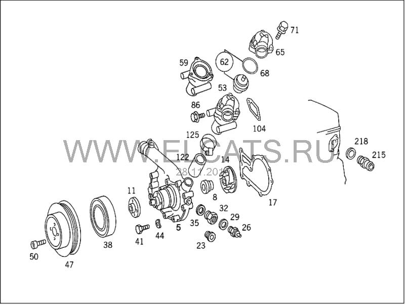

Всем привет. Вчера накрылась медным тазом помпа. Сегодня купил и поменял.
Вот какой вопрос. В старой помпе был датчик №26 на рисунке, а на новой помпе в этом месте заглушка вкручена.
Помпу поменял, оставив заглушку, и свободно болтающийся провод от датчика. Ибо на старом датчике резьба в диаметре меньше чем на новой помпе, а для того, что бы его поставить на новую помпу, как я понимаю нужен переходник, тот что №32 на рисунке. Но на старой помпе его не было точно.
Есть вопрос - что это за датчик на помпе №26, который у меня теперь в бардачке лежит, за что отвечает? По каталогу слишком разные названия.
На щитке приборов температуру показывает и без этого датчика.
На муфту включения вентилятора, если я не ошибаюсь, датчик идет у меня двух контактный. По крайней мере, от разъема муфты провод идет одним концом на массу, а вторым на этот двух контактный датчик, который стоит на ГБЦ у первого цилиндра.
Это вроде датчик для подогрева коллектора. По утрам хуже стал заводиться?
Спасибо. Смущает слово "вроде". Сегодня завелся утром, как обычно. Не с полпинка, но маслать не пришлось.
МОжет есть еще варианты?
Угу, датчик подогрева впускного коллектора.
Холодный запуск не пострадает, но ехать на холодном моторе будет проблематично.
Сейчас с работы ехал, спецом греть не стал машину, хоть и не люблю так делать. Едет нормально. Провалов, как с неработающим подогревом коллектора не наблюдается. Я знаю, как это бывает, пару лет назад было такое.
Еще на датчике температура указана 105\110*.
Но короче посидел в инете и вот что нашел:
Такой датчик в помпе использовался на авто с кондеем. Включал вентилятор кондея, если основной не справлялся.
Термо муфту у меня включает двух контактный датчик. Провод идет на него от муфты. Второй конец от муфты на массу.
За подогрев впускного коллектора, отвечает одно контактный датчик рядом с двух контактным. На нем как раз 40*.
