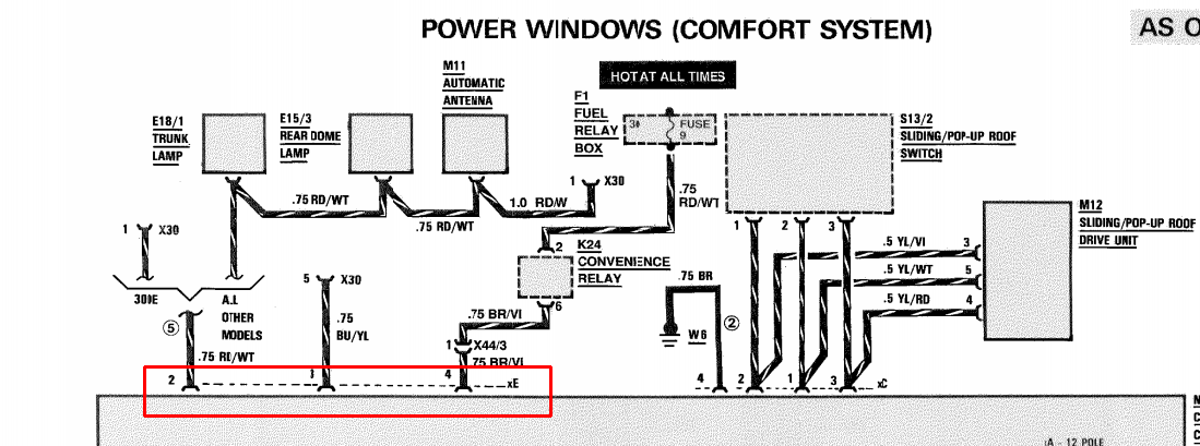

Подниму тему.
Может есть у кого схема распиновки для блока комфорта?
Интересует С (люк) и Е (питание)
UPD По люку нашел
Прикрепленный файл  001.bmp   2.23МБ   458 скачиваний
А вот по питанию ХЗ, в схемах нет распиновки, просто идет жгут и всё :insane: может кто поможет?

Отправлено 19 April 2012 - 08:52
E1 - коричнево-серый - концевики дверей
E2 - красно-белый - шинный разъем, кл. 1
E3 - черно-желтый - шинный разъем, кл. 5
E4 - коричнево-фиолетовый - через разъем на реле стеклоподъемников, кл. 6
Ясно, а полярность?
откуда X30 это
Короче вот что понял,
E1 - управляющий минус от дверей
E2 - +12В
E3 - управляющий плюс, от зажигания.
А Е4 так и не понял смысл...
Сообщение отредактировал Xray6006: 19 April 2012 - 09:10
W124 230E 102.982 4МКПП 89г

Отправлено 19 April 2012 - 09:34
E4 - управляющий минус от БК на реле стеклоподъемников, обеспечивающий включение реле от БК при выключенном зажигании и открытых дверях. Этим же сигналом реле включается при доводке стекол и люка, и выключается по завершении доводки. В реле стоит инвертирующий транзистор pnp, 6-й контакт реле - база этого транзистора.

Отправлено 19 April 2012 - 20:42
Спасибо за помощь, удивлен как Вы эрудированы в этом вопросе :)
А что если убрать реле из схемы и подать постоянный плюс на БК в колодку А (черно-желтый)?
Просто в наличии БК с комплектом проводов А, вот думаю как это все запитать чтоб с ума не сойти.
Кстати глянул по доводке:
Получается D6 управляющий минус для доводки? То есть провести с сигналки минус при охране и блок будет доводить стекла и люк?
Года 4 назад внедрял блок-комфорт от 124 в свой 201. Пришлось разобраться досконально.
Не советую что-то колхозить, система хорошо продумана, проще сделать жгут от разъема Е, он совсем не сложный.
По доводке, далеко не сразу все понял, но в конце концов разобрался и с ней.
http://www.w201club....h...st&p=530858

Отправлено 24 April 2012 - 12:05
Подключение реле стеклоподъемников:
1 - красно-желтый (толстый) - на общий конец предохранителей G, H, A (другие их концы подают силовой + соотв. на передние, задние стеклоп. и люк)
2 - красно-белый (тонкий) - на предохранитель 9 (другой его конец на кл. 30)
3 - красный (толстый) - непосредственно на кл. 30 (постоянный +)
4 - черно-желтый (тонкий) - на предохранитель 2 (другой его конец на клемме 15R)
5 - коричневый - масса
6 - коричнево-фиолетовый - сам знаешь куда
