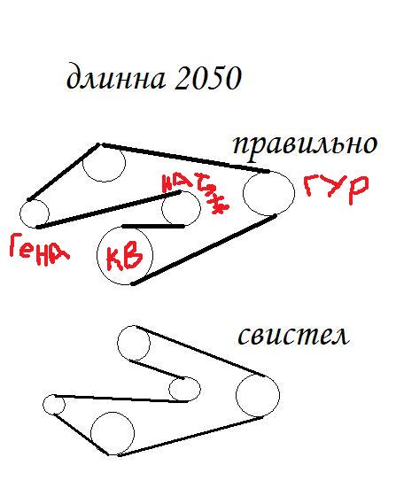

человеки я нашел причину свиста - был неправильно проложен ремень по шкивам как я раньше не допер :mrgreen:
Это как ????????

Под тоже очень интересно. Если можно фото.:-)

фотки на днях а пока рисунок
У меня тоже дли ремня 2050 и нет кондея. Не раз всё это дело снимал-ставил. СТО ПУДОВ ремень не станет по длине так как у тя снизу нарисовано. Если натяжитель стоит правильно конечно.

Отправлено 07 June 2009 - 23:50
Да если и встанет площадь соприкосновения со шкивом маленькая там наверняка проскальзивать будет.

А нет такого рисунка для 111 мотора с кондеем.Я тоже поставил недавно ремень,начал свистеть,свистит на холодную,после прогревочных оборотов пару раз газану-свист проходит.Может мне тоже неправильно положили??

старый был 2040 сейчас 2050 работает
рисунок по памяти рисовала история такая же утром завожу скрипит пока не нагреется или не газонешь.
+1
заменили ремень, проехал километров 500 начал свистеть на холодную! НАРИСУЙТЕ пожалуйста схему!

+1
вот такую:
если скрипит-то надо его развернуть другой стороной..

assv2
Как понять-развернуть другой стороной???По схеме-одет правильно...

эээ..как бы сказать...
смотрим на ремень в профиль..это одна сторона...
вот разворачиваем...
пример:надпись идет -слева направо..а мы делаем-наоборот..т.е. справо-налево.. :))
что это даст?

Dimas81
Я развернул,вроде не свистит,завтра с утра посмотрю.Поставил наоборот стало еще хуже(раньше на прогревочных не свистел,а сейчас-ужасный скрип , приходится ВДшкой брызгать.Проходит через метров 300 после начала движения..Раньше после прогревочных оборотов пару раз газанешь и все...

что это даст?
да такое чувство-что у него есть направление движения..
можно смеяться,но почему то помогает.. :))

Спасибо автору! Намучался со свистом ремня, а оказалось в сервисе безграмотный мастер поставил мне ремень не правильно. И ведь умудрился бл..... Нет слов, одни эмоции! :bangheat:
