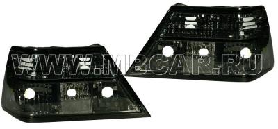

А полностью темная (дымчатая) задняя оптика на 124 есть?

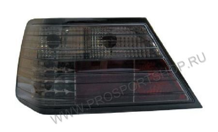

http://www.mbcar.ru/...250-119208.html
такое??
вот ещё:
http://www.prosports...il.php?ID=31805
Вот такие уже стоят у меня с полгода,доволен.Тем более это уже доработанный вариант.

Ребята не уродуйте машины! Данные фары будут смотреться лишь на машине которая подходит по стилю и состоянию. А на ваших любимых мерсах это просто кляксы и при том очень сомнительного качества! Задние неброские фонари одобряю!

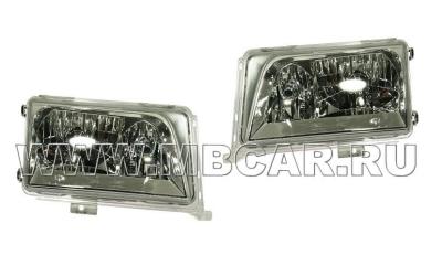

Есть тут пользователи сей девайса. Интересует как свет буду использовать в паре с ксеноном? Хочу такие прикупить так сказать чтоб выглядело свежо и не было слишком по тазовски.....Причина смены родная оптика в хлам.И где взять такие под не Е-й капот?

2RUS52RUS друг на 190 такие ставил, итог смотрется блестят канешно но не долго, заместо стёкол пластмасса, через пол года покоробилась и начала желтеть плюс влагу пропускают, лучше какие нибудь другие поставить!

Спасибо за ответ а полировать не пробовал!!!Я на иномарках много уже отполировал шкурка 800 потом 1000 и 2000, а далее можно войлочным кругом с 3М абразивом либо пастой гоя блестят как новые. Только не переусерствовать либо войлочный на паралоновый сменить самый жёсткий а то сжеш. А вобше я гдето видел родное стекло шлифовали из нутри под линзы? Есле его полнустью отшлифовать воткнуть можно в эти фары?

ну для начала нужно эти фары в живую сравнить, и крепления посмотреть))) как говорится главное желание)))
