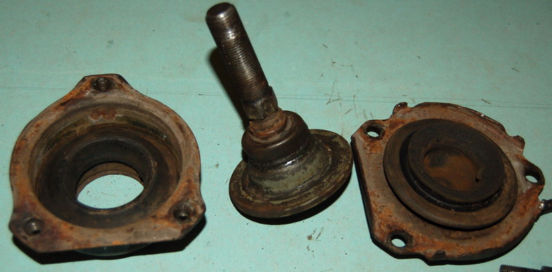

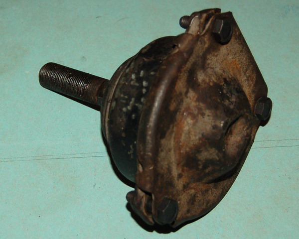

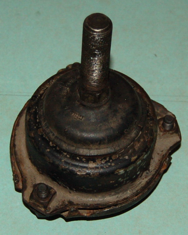

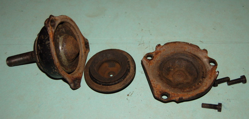

Апну тему, по поводу восстановления продольных шаровых(груш).
Сегодня разобрал продольную шаровую.У нас не так полимерят. Снимают пыльник, очищают от смазки, зажимают рычаг, сверху тоненьким сверлом делают небольшую дырочку, через неё вымывают остатки смазки, плавят полимер и через эту дырочку закачивают полимер в шаровую. Я себе таким образом два года назад восстаналивал продольные шаровые. Ходили отлично, так и продал.
В гараж фотик не брал, поэтому фотосесию проводил позже в доме.

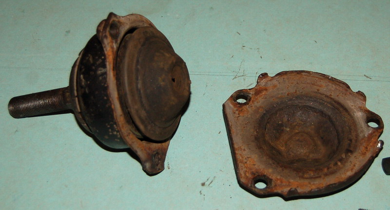

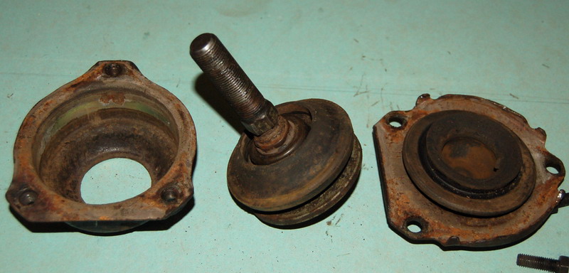

На фото корпус опоры уже развальцован(3 усика).
Шаровая, судя по внешнему виду внутреннего корпуса, ооочень старая.
Но всё же люфта не имеет.
на задней части шаровой имеются следы "лечения"
Интересно, при востановлении полимером не там ли сверлят отверстие и закачивают полимер?

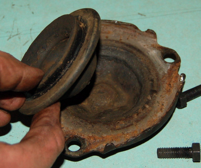

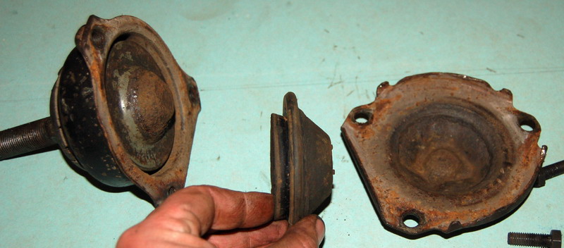

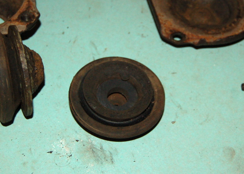

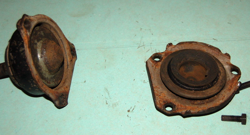

снимаем заднюю крышку

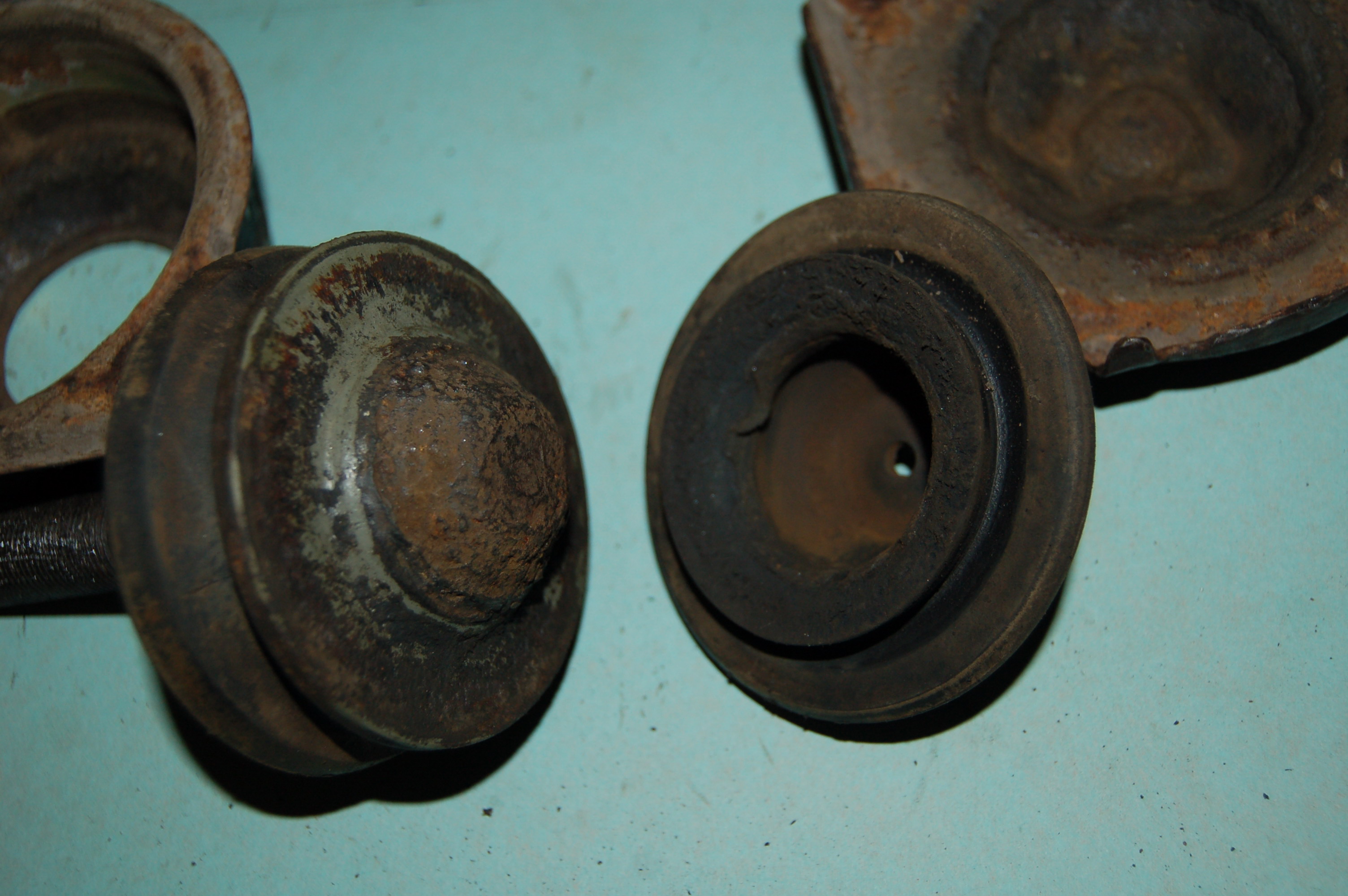

видим внутри непосредственно шаровую,
и окружающие её спереди и сзади резинки.
При первой разборке резинки были мокрые.
Металлические детали поржавели.
W123 200D 1979г- с 2013
ВАЗ-2102 1973г - с 2007 по 2013
ЗАЗ-968 1978г- с 2001 по 2007

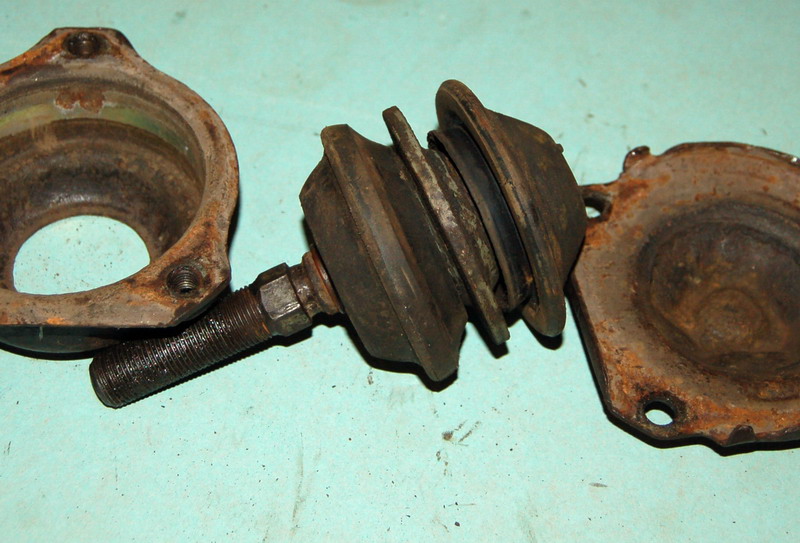

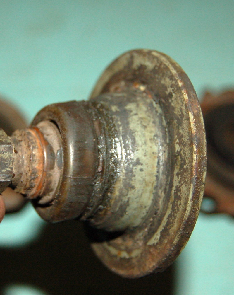

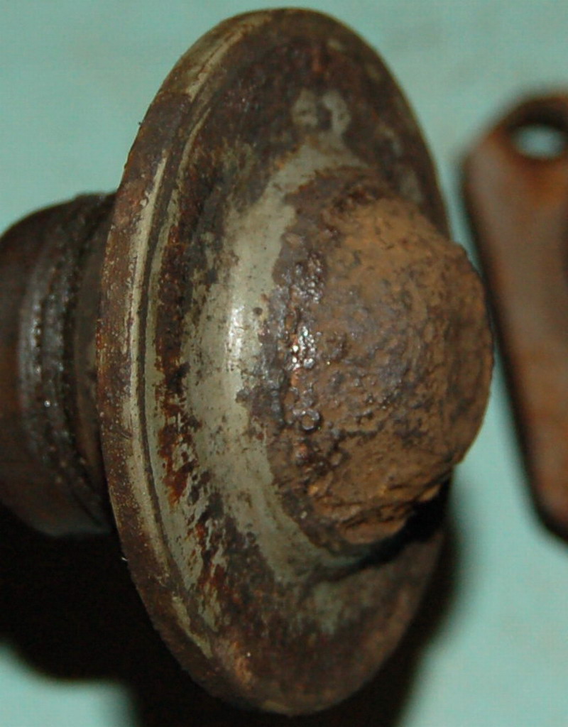

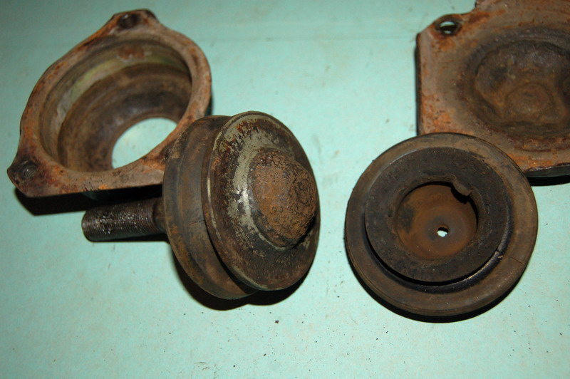

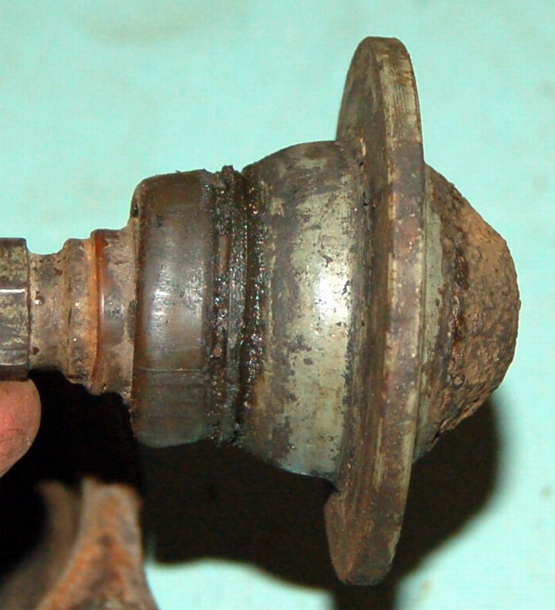

А вот и непосредственно шаровая опора.
несмотря на удручающий внешний вид, в шаровой люфта нет.
пыльник целый, смазка под пыльником без грязи и воды.
Задняя часть внутреннего корпуса имеет глубокие очаги коррозии.
Но, это не рабочая часть. Она этим местом лишь упирается в заднюю резинку.

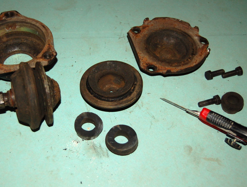

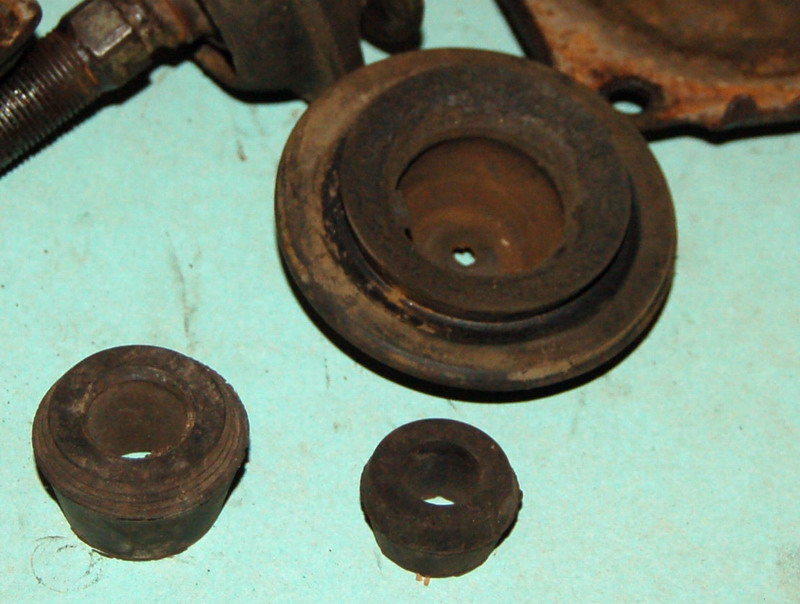

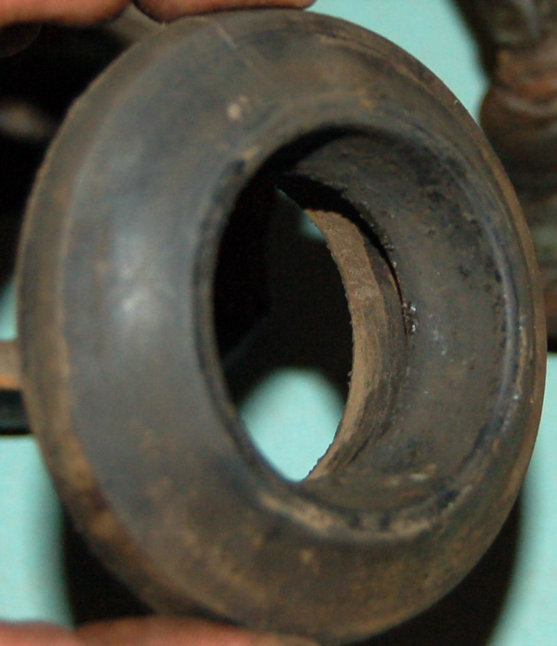

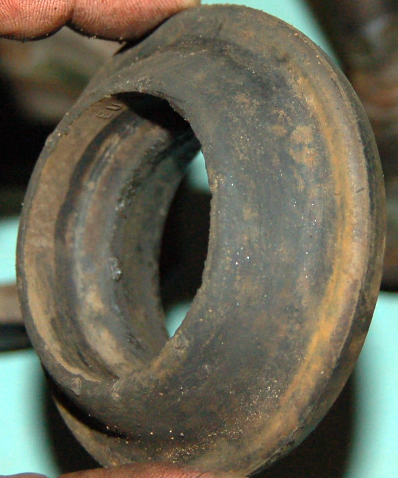

Заднюю упорная резинка "подуставшая".
Не зря в 1990-е "лечили" продольные шаровые подминая заднюю крышку.
Смотрим, что в ящиках осталось от прошлых машин.
Нашёл резинки, видимо от проушин амортизаторов.
Отрезал лишнее.
Вставил в полость задней резинки.
Попробовал собрать - получилось. Разобрал и замочил металлические детали в ортофосфорке.
Теперь продольной шаровой стучать просто некуда,
Думаю как минимум на год хватит.
