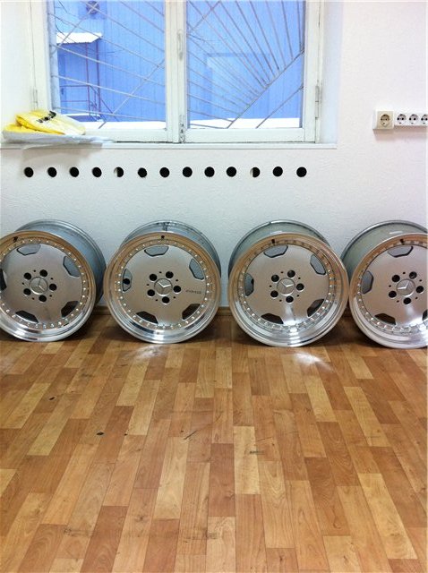

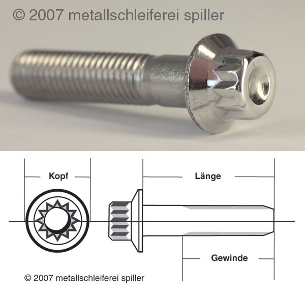

собираюсь купить болты с пиками
http://cgi.ebay.de/F...=item27b8824740
к таким дискам
вопрос в том, как правильно подобрать болты?
и ключи
у кого есть нужные цифры по болтиками? ..диаметр, длинна болта, длинна резьбы и пр.
я так понял что это M7
а какую длинну брать? в часности резбы
открутить болты, которые на дисках нет возможности пока, нет ключей

#45 ОФФЛАЙН   Vlad_MB
Vlad_MB
    S-Klasse Owner
  • Cообщений: 695
    MB
Отправлено 02 March 2011 - 00:20
подымем вопрос
к таким дискам
и ключи
Тебе нужны болтики М7х32. 35штук 140 штук.

#46 ОФФЛАЙН   INTERPOLsky
INTERPOLsky
  • Cообщений: 387
  • Город:Гольяново
    w126, w126, w211
Отправлено 02 March 2011 - 03:21
Здравствуйте,Виктор.У меня такие же АМГи как у Вас,но после отечественной ямки на переднем диске прилично замялась "губа"(наружний обод).Вопрос такой: возможно ли притащить отдельно "губу" или одиночный диск ET18?Если да,то сколько будет стоить с доставкой до москвы?
#47 ОФФЛАЙН   Viktorvovk
Viktorvovk
  • Cообщений: 366
Отправлено 02 March 2011 - 12:12
спасибо Влад!
INTERPOLsky
и обод и диск купить можно
надо знать ширину диска
viktorvovk2009@mail.ru
#48 ОФФЛАЙН   INTERPOLsky
INTERPOLsky
  • Cообщений: 387
  • Город:Гольяново
    w126, w126, w211
Отправлено 02 March 2011 - 12:23
8,5"
#49 ОФФЛАЙН   gafton
gafton
  • Cообщений: 1873
  • Город:Russia
Отправлено 02 March 2011 - 20:24
Спокойно можно купить тут http://translate.goo...shX1sRk3tyYiz9g
Немец очень хорошо идет на контакт, выставляет счет, отправляет в день получения средств. Покупал там ключики, пришли дней за 10. Деньги переводил просто через Сбербанк, обычным переводом, дошли за три банковских дня. Сервис на очень высоком уровне и без посредников!
Metallschleiferei Spiller
Franz Spiller
Lortzingstrasse 29
46236 Bottrop
Deutschland
Tel.: +49 (0) 2041-264263
Fax: +49 (0) 2041-264264
Сообщение отредактировал gangik: 01 November 2014 - 13:41

#51 ОФФЛАЙН   gafton
gafton
  • Cообщений: 1873
  • Город:Russia
Отправлено 03 March 2011 - 02:12
Просто регистрируйся, указывая сразу точный адрес доставки и получателя, потом кидай в корзину что нужно и отправляй в заказ. Далее все на автомате. На мыло придет счет с актуальностью что-то около 2х недель.
Не забудь тюбик резьбового герметика прихватить.

#57 ОФФЛАЙН   INTERPOLsky
INTERPOLsky
  • Cообщений: 387
  • Город:Гольяново
    w126, w126, w211
Отправлено 10 March 2011 - 21:16
я так понял, что есть разница между тем, кто их делал
типа
если OZ, то одно кол-во болтов
если BBS, то другое
Если я не ошибаюсь, то именно эта модель-OZ. У BBS таких нет. Соответственно кол-во болтиков 35
