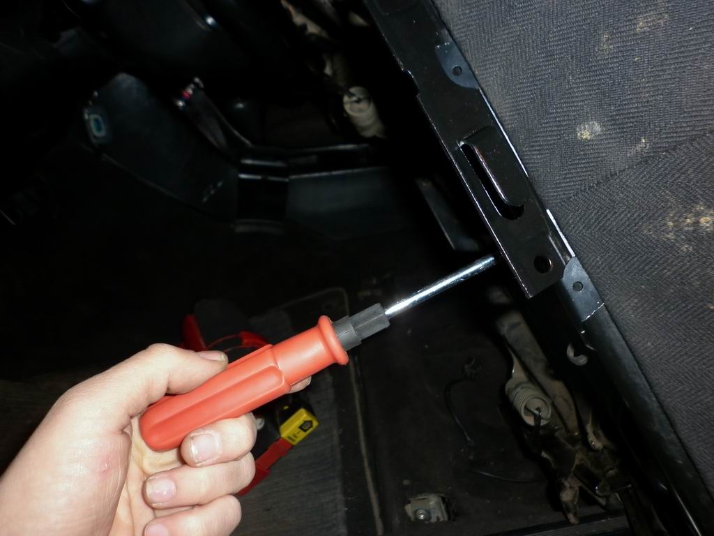

К сидушке на саморезах прикручивается пластина стальная №49 . На нижний угол основания сиденья.
К ней крепится держатель, в который вставляется огнетушитель.

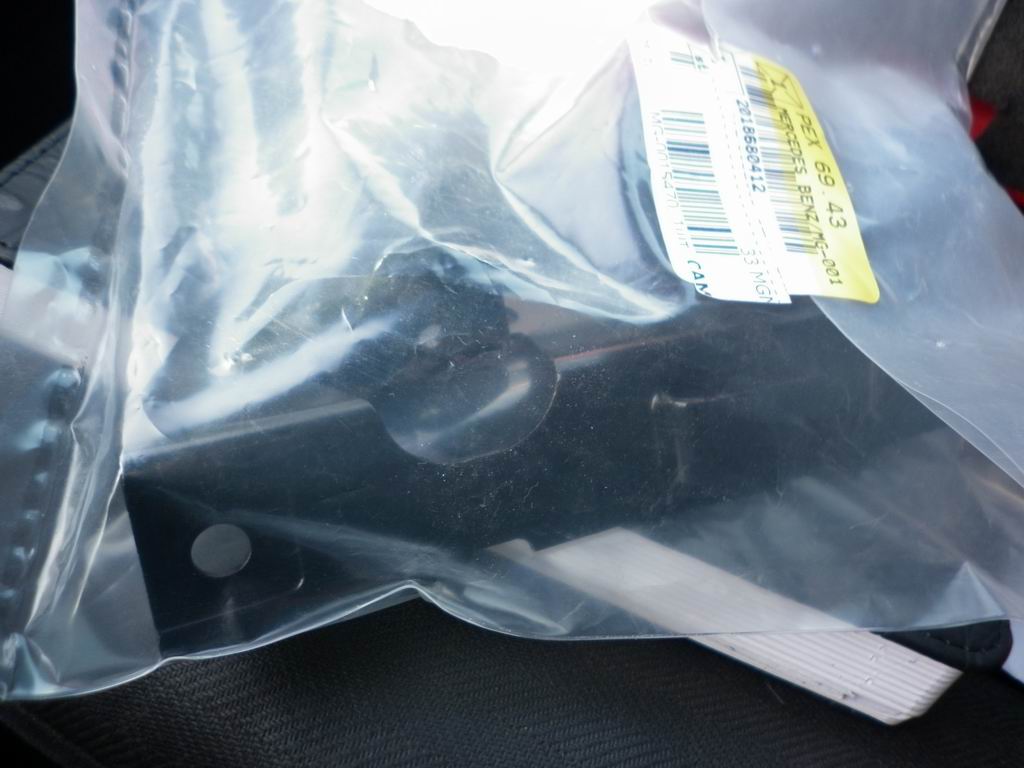

Ссылка не открывается((( можно номер крепежной пластины для 124го ( на левое сиденье естественно)
Я себе, заказывал A2018680412, встал без проблем. Крепится 6-ю саморезами. 2 отверстия под саморезы уже было, 4 просверлили.

прям после тряпки железка идет, забыл как назвается, в ней должны быть,на крайняк не так уж и сложно проделать новые отверстия, но недавно мы тоже в один 124 ставили там сразу были.
Хм. Ну я гляну. Просверлить-то не сложно. Просто хочу чтобы место расположения соответствовало заводскому.

Хочу сам себе поставить, все есть огнетушитель корпус в котором он сидит, нет только уголка который к сидухе крутится на саморезы, какой надо ? неужели тот который дороже ? :redface: нажмите на позицию 49 там их 2...
http://www.elcats.ru...x...&SAGroup=09
заказал себе этот, сразу не увидел написанного, спасибо !!!

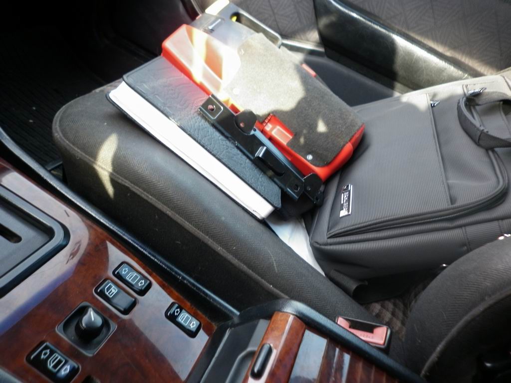

Отправлено 10 March 2013 - 20:55
Кронштейн пришел, решил похвастаться))) встал без переделок, вступаю в ваши ряды)))

Для саморезикой сверлил корпус сиденья?
По цене 400р, правда шел 1.5 месяца , и повторюсь подошел без переделок, ничего сверлить не пришлось, там были штатные дырочки уже, в них и вкрутил.
