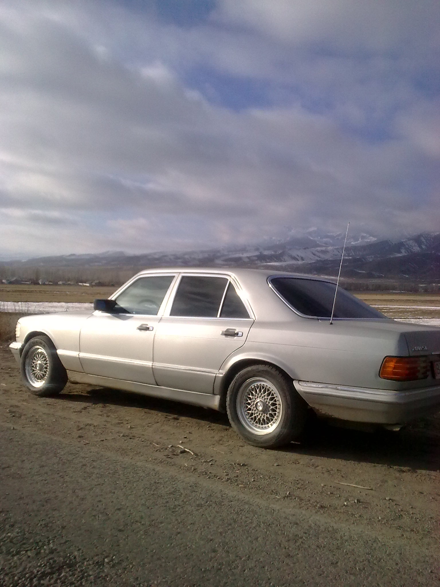

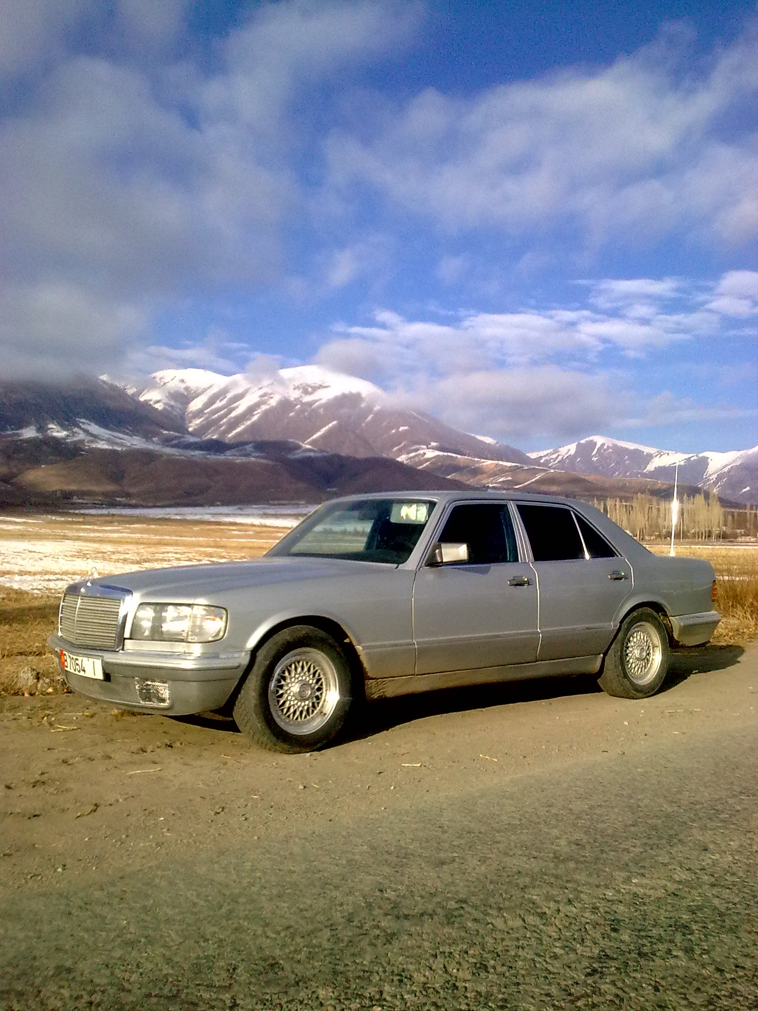

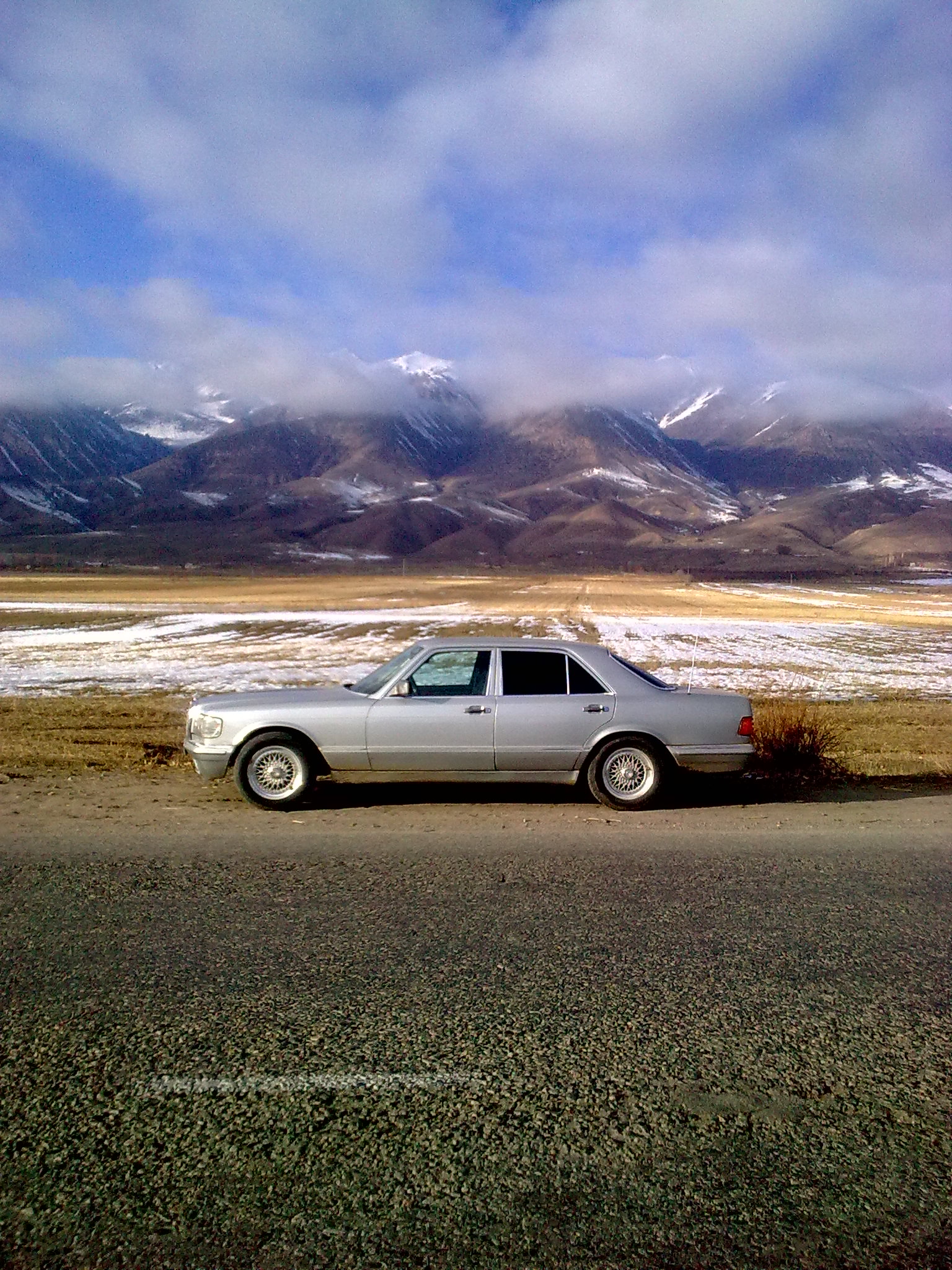

Отправлено 04 January 2010 - 10:39
разве что как на фото-резину домиком
к тому же за них уже 600 дают
во чё нашёл..не пойму как с вылетом ЕТ 24 при 7J они могут стоять на 124
ступ.потшипникам прийдёт хана через неделю

Да, имхо только такие диски идут олд-меринам. На моем 126-м такие же.
не оскверняй эти божественные диски - поменяй резину
Плюспицот :insane: ...
