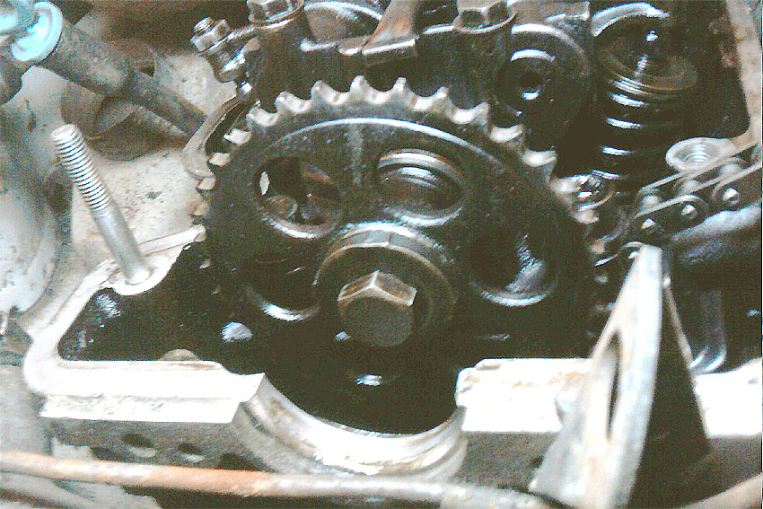

ох закончил - столько интересного узнал( первый опыт в качестве моториста) , цепь заменена и нацяжитель тоже- цепь теперь сидит как влитая с места не свернешь. бида сел акамул за зиму завтра буду пробывать заводить!
и вот фото моей звездочки
пожалуйста оцените состояние
всем спасибо за советы - без них бы ниче невышло))
теперь следующий вопрос по регулировке зажигания - есть ли там какие подводные камни?

плиз посмотрите звездочку
если цепь не приподнимается с такой звёздочкой и нет отломанных зубьев - то пойдёт.
просто на фотке темновато и не могу понять, есть ли там отломанный зубец (четвёртый зубец, если считать с первого слева).
Желая получить помощь по фотографии надо и постараться сделать это фото!
Из этой конфетку не сделать уже, но хоть оценить теперь можно. И размер не плакатный!

сори за качество фото - просто под рукой сейчас только телефон (комп в ремонте)
а на звездочке все зубцы есть и цепь теперь вообще не шевелиться

kit123
спасибо за улучшение
