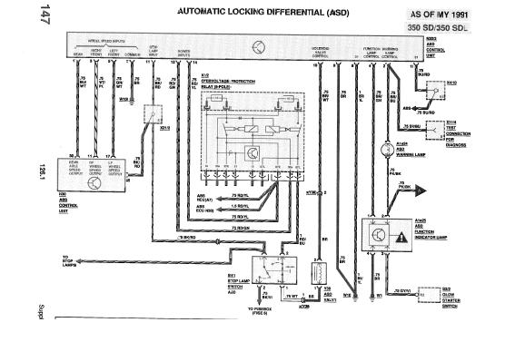

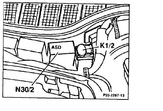

Думаю нуно подождать пусть кто из ребят выложит фотку местарасположения в 126-м,хотя если нет реле на штатном месте то врятли фотка поможет,нуно искать -
От реле защиты (а реле защиты есть в машине ? :)))) должно быть! ) от его выводов 87E и 30a схема/диаграмма №47 в 12# посте - (пройдитесь внимательно/немного потягивая их (провода)), они идут к реле ASD, само же реле ASD и реле защиты обычно находятся рядом.

В 124-м-

ASD на 126
Реле перегрузки К1/2 должно быть 9ти контактное с двумя предами.

Отправлено 20 January 2011 - 13:10
Диагнрамма ASD отличается от диаграмм выше в постах. Обратить внимание на клеммы №30 и №61 проводного соединения спереди аккумулятора.
(т.е. было это замечено и создано эту диаграмму при установленых на автомобиль разных марок генераторов BOSCH/Valeo )
