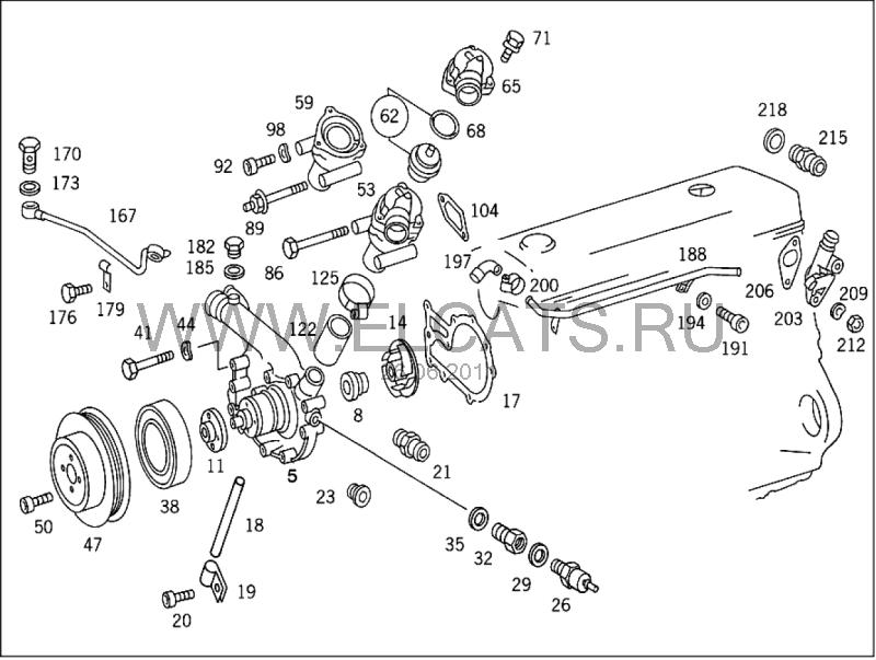

Отправлено 26 June 2011 - 21:42
датчик под номером 26
включается на 60 градусах или размыкается

#48 ОФФЛАЙН   bruno1043
bruno1043
  • Cообщений: 244
  • Город:Львів,Україна
Отправлено 26 June 2011 - 21:50
А это не температура на приборку???

Отправлено 27 June 2011 - 15:55
на стрелку у меня стоит на головке
а в этом месте заглушка стоит
вот надыбал подогрев впускного колектора хочу замутить

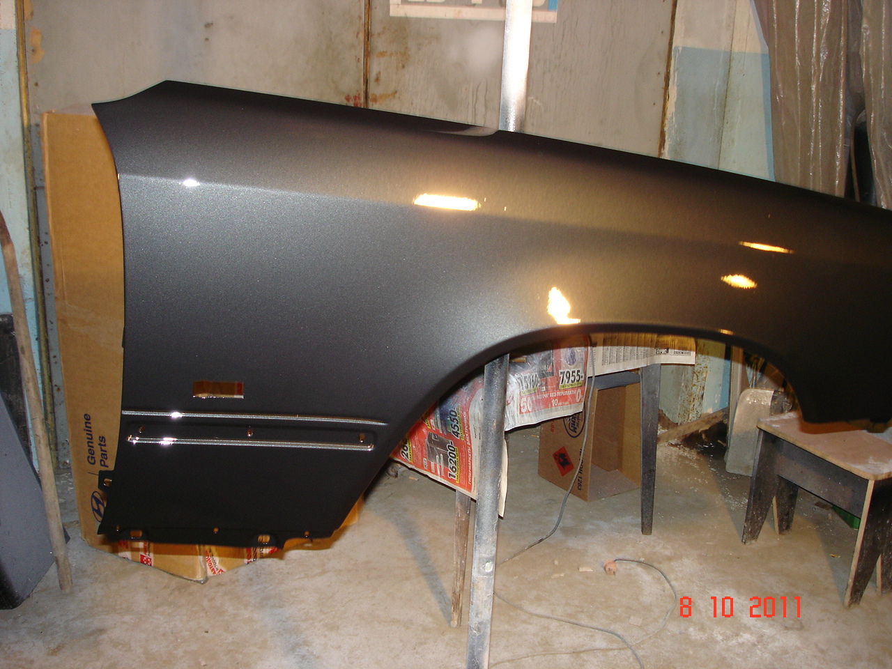

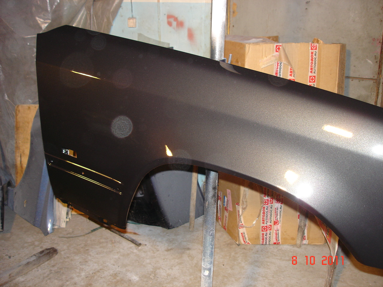

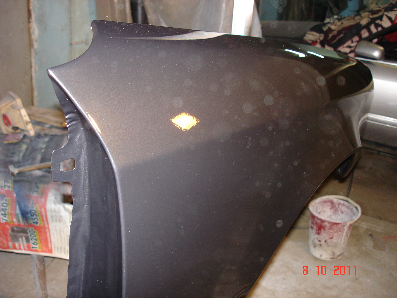

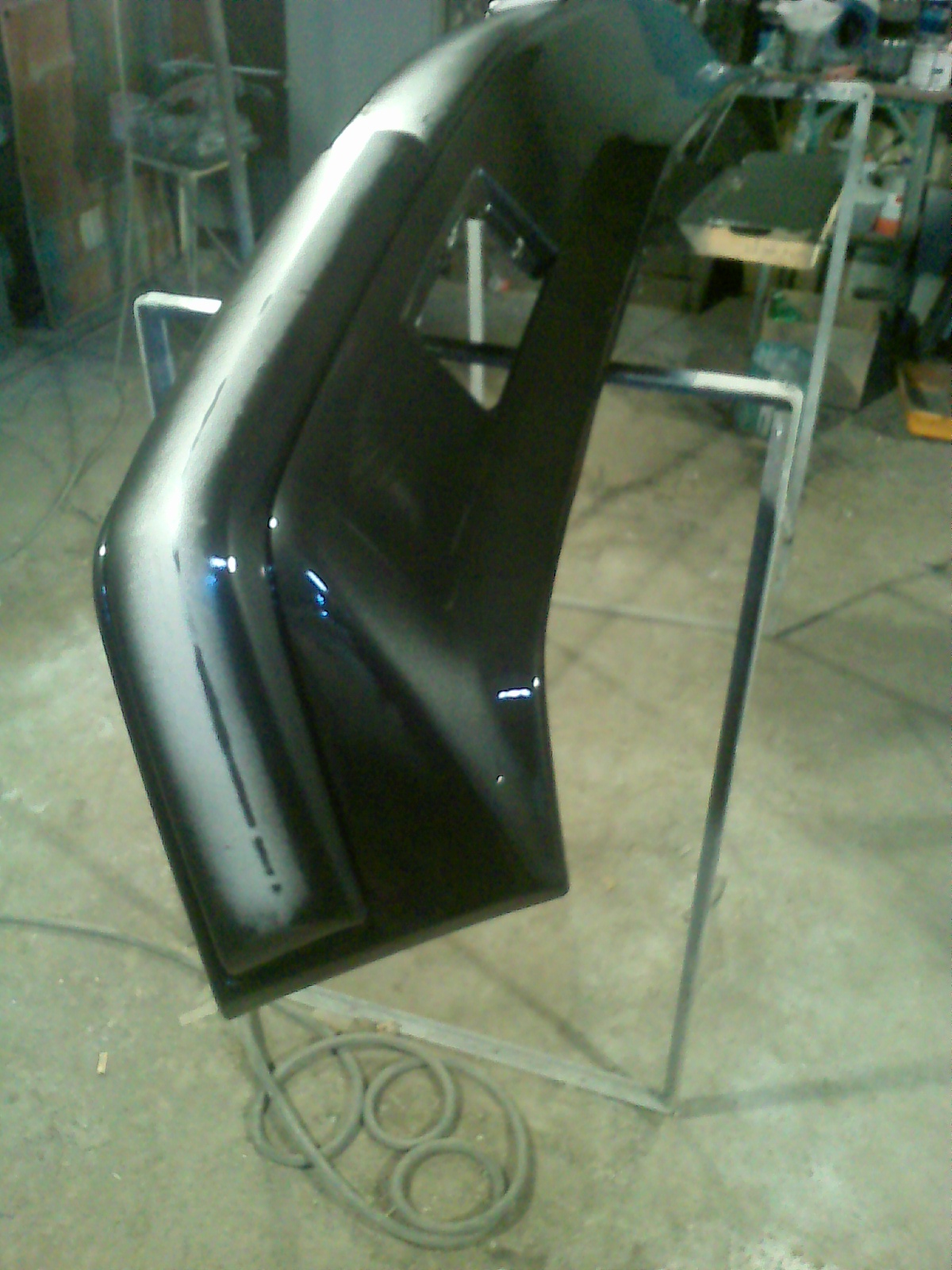

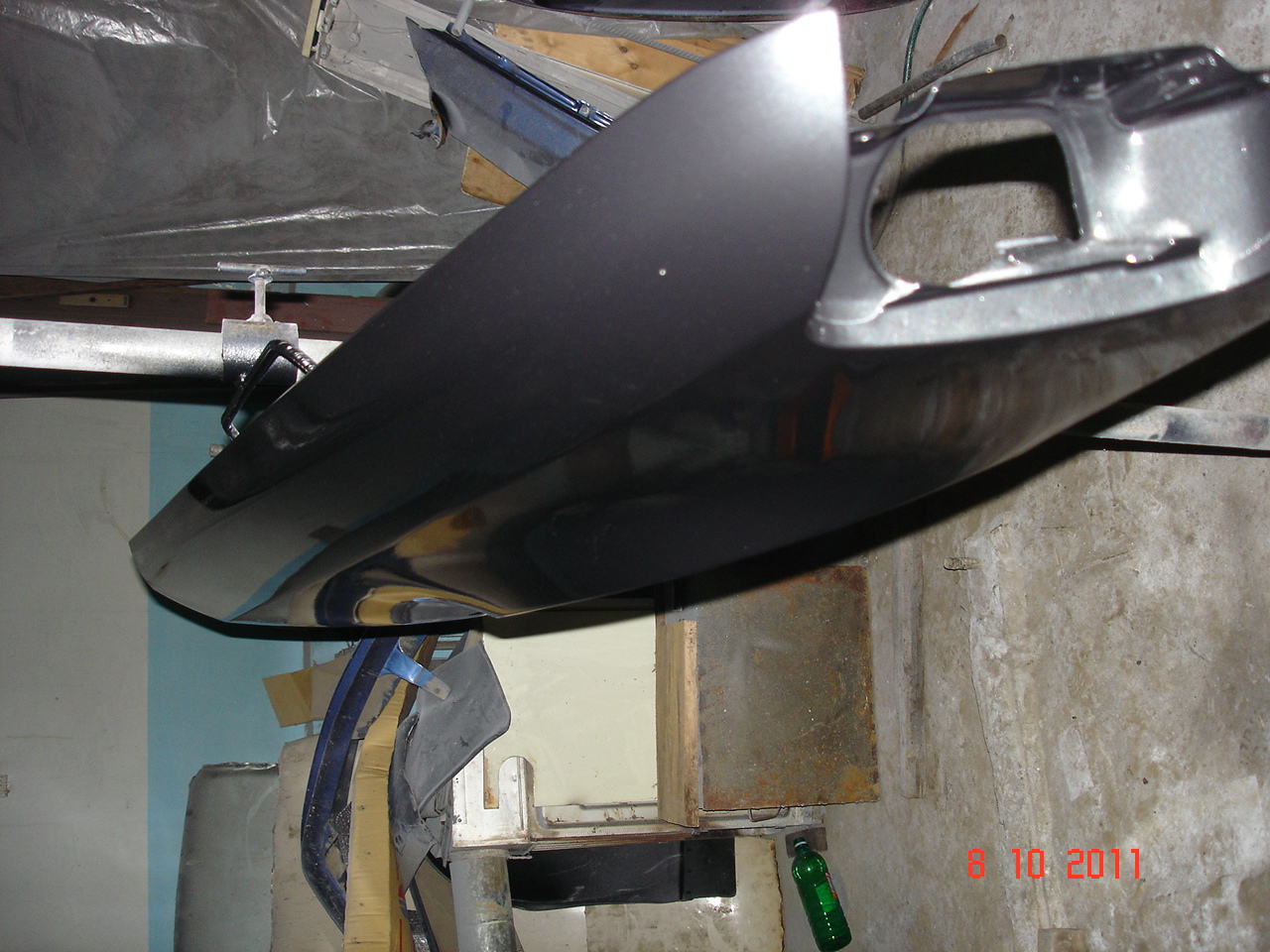

#50 ОФФЛАЙН   baiker022
baiker022
  • Cообщений: 700
  • Город:саратов
    w124 230 1987г.в 102 мотор
Отправлено 16 October 2011 - 21:29
началась покраска покрасил крылья

#51 ОФФЛАЙН   Gazzel
Отправлено 16 October 2011 - 22:23
в каком смысле? сам?
#52 ОФФЛАЙН   baiker022
baiker022
  • Cообщений: 700
  • Город:саратов
Отправлено 16 October 2011 - 22:47
да я занимаюсь ремонтом авто

#53 ОФФЛАЙН   synoc
synoc
  • Cообщений: 1737
  • Город:Йошкар-Ола
    W140 350TD
Отправлено 17 October 2011 - 00:03
размыкается...

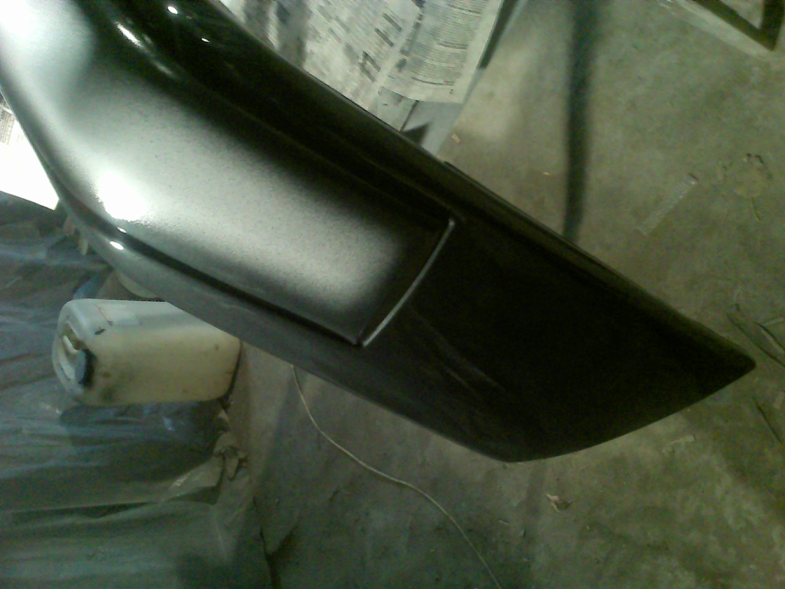

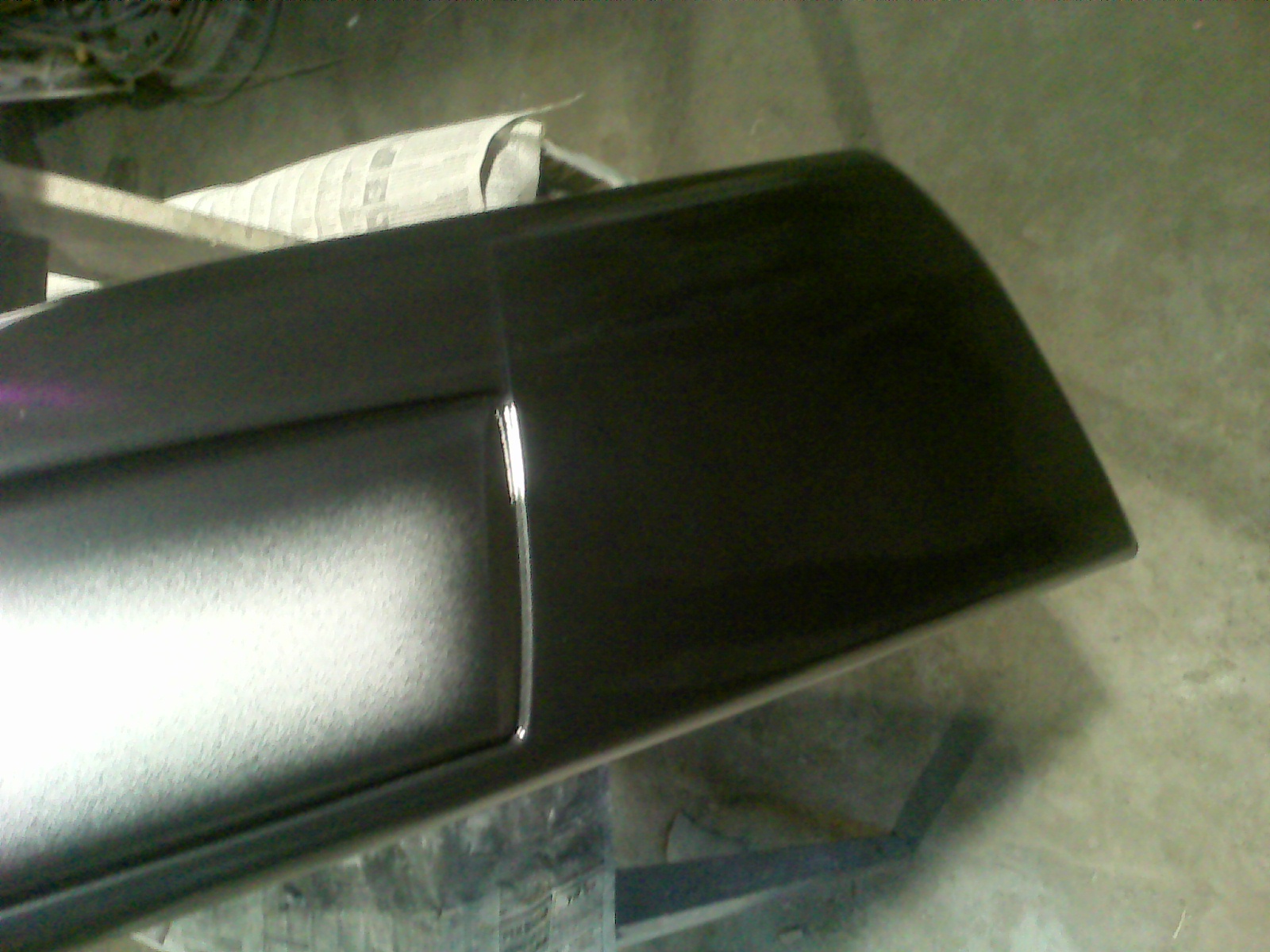

#54 ОФФЛАЙН   baiker022
baiker022
  • Cообщений: 700
  • Город:саратов

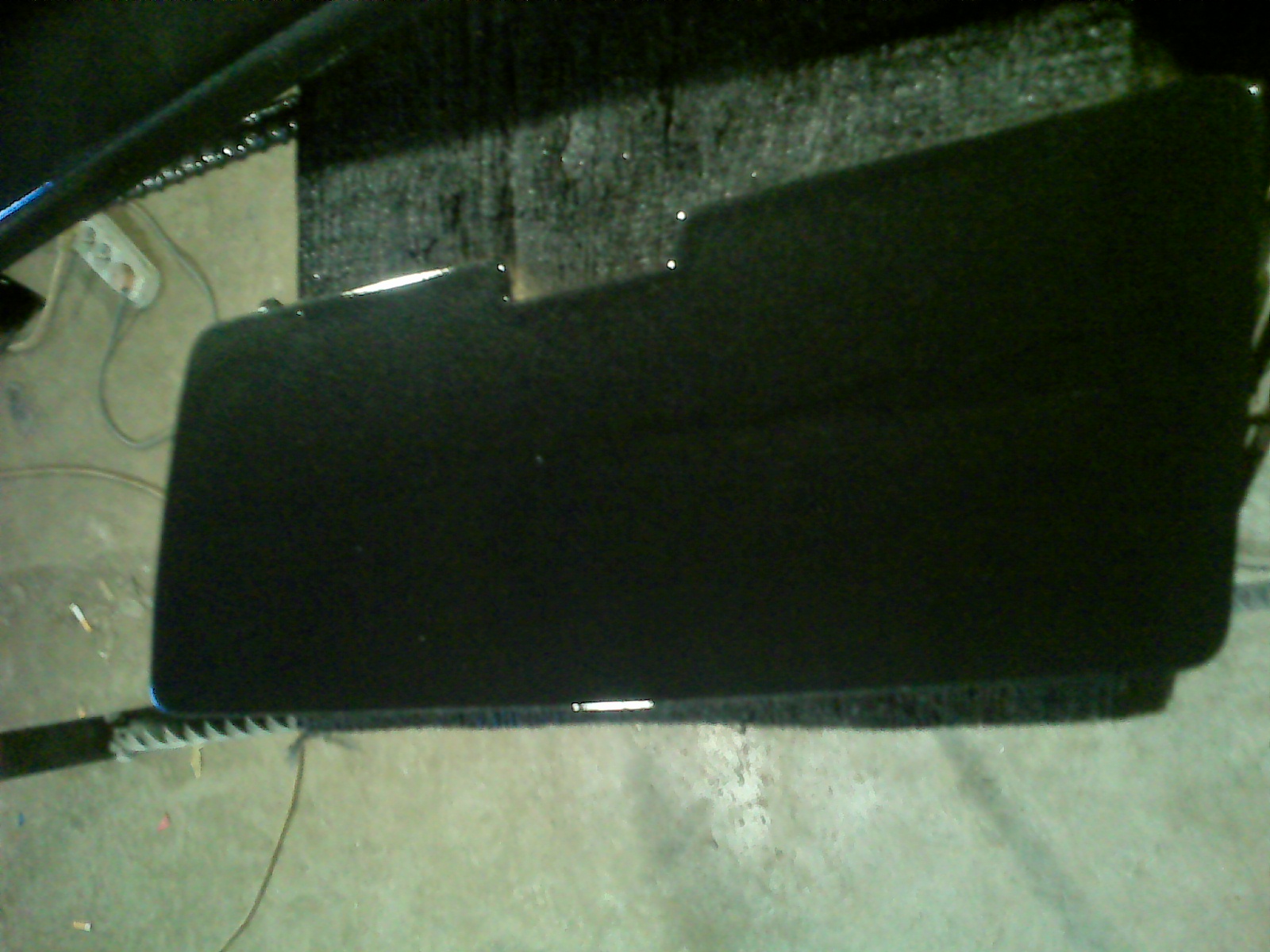

Отправлено 11 December 2011 - 16:48
давно я не обновлял тему
было проделано много работы по востановлению
вот еще несколько фото
правда это не совсем конечный вариант
то что белое было выкрашено в черный мат
