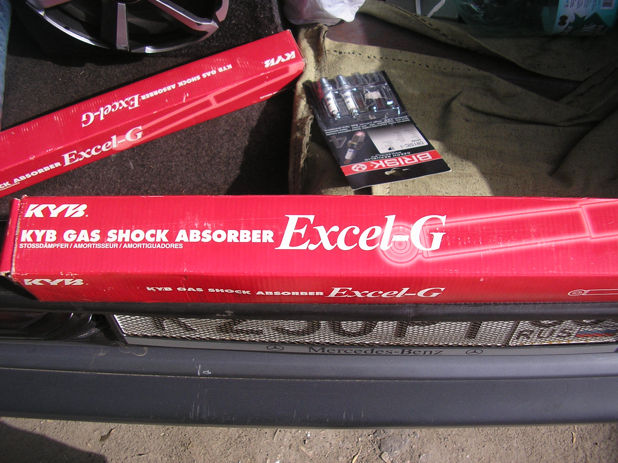

парни вопрос такой друг задние аморты каяба предложл новые я хотел взять а свои боже снял попробовал у моих шток нажимаешь он быстро возвращается а у этих медленно ползет в верх. какие в итоге хорошие мои или эти каяба как они должны в идеале работать?
KYB возвращается медленно потому что они в упаковке и хранились лежа - пока их не прокачаешь так они и будут ходить. А твои из под нагрузки (т,е, прокачанные и ходят быстро). Если KYB прокачать то они так же будут быстро выстреливать.

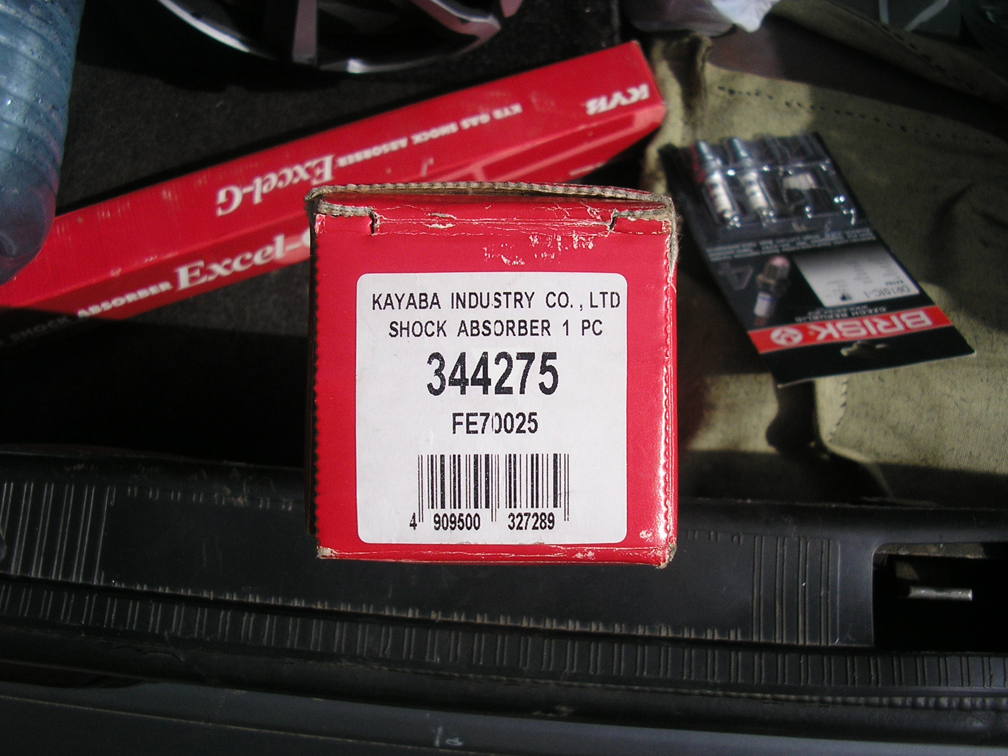

Ясно. Ну так что взять про запас пока по халяве отдают или не стоит? Можешь что либо по фоткам сказать по номеру на коробке что они из себя представляют?
По номеру волговские амортики - задние.

Это да в магазине так и сказали я тоже по номерку узнавал. а на мой мерс они пойдут? и как будут нормально?
Не подойдут и будет не хорошо.

Почему не подойдут и почему не хорошо. А то спрашивают буду я их брать или нет, они пока у меня лежат. Поясни.
потому что это аммортизаторы для Волги.
не ты первый..и видимо не последний. Ну не подходят на Мерседес волговские аммортизаторы. не ходят они.
Ия через такое проходил - выкинул через 3 месяца. Кончились. Вроде "хорошие", газомасляные были...
Дремучие мегаколхознеги говорят, что если и колхозить, то ПЕРЕДНИЙ от Волги, но там что то со штоком делать нужно.
