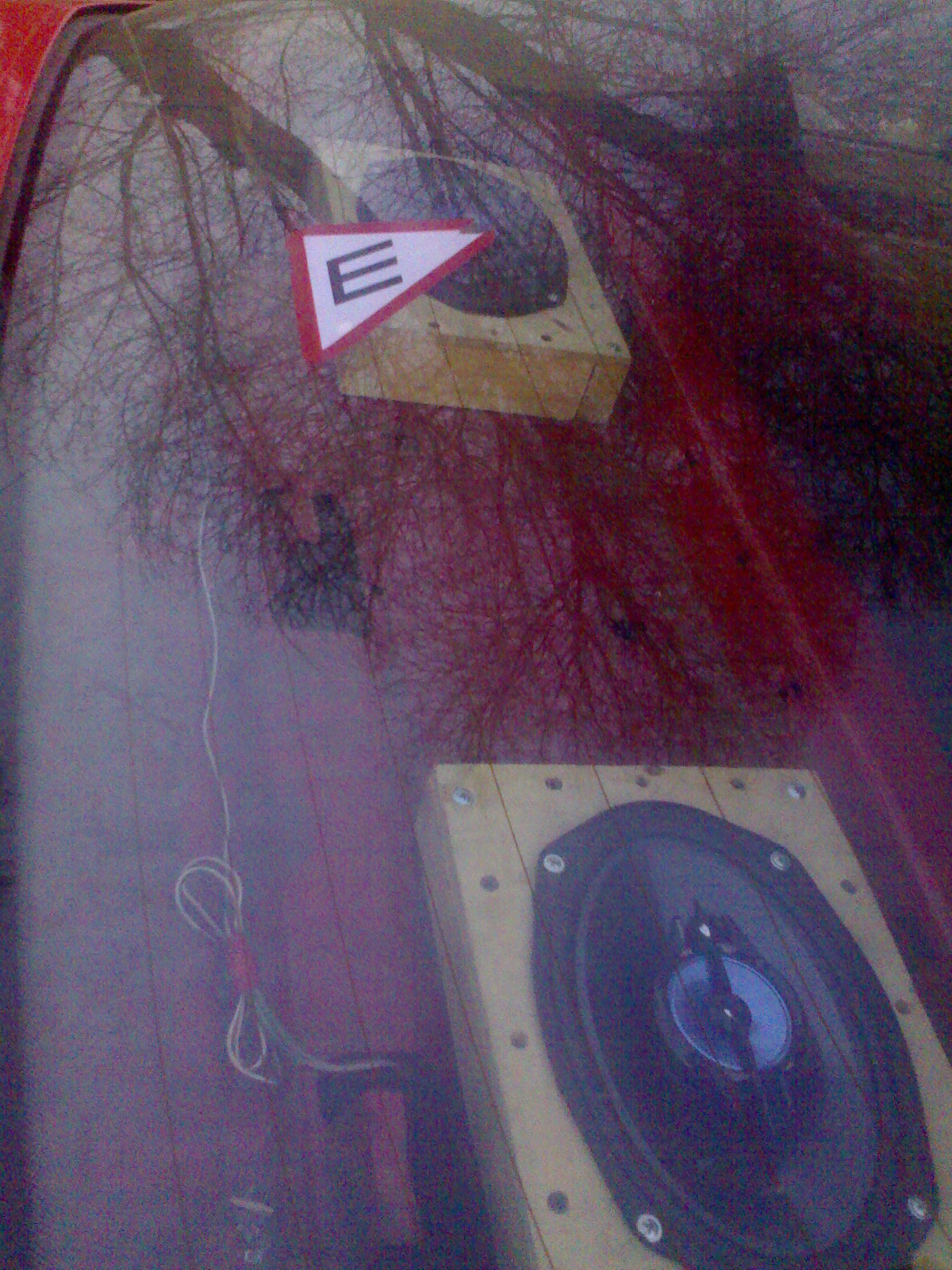

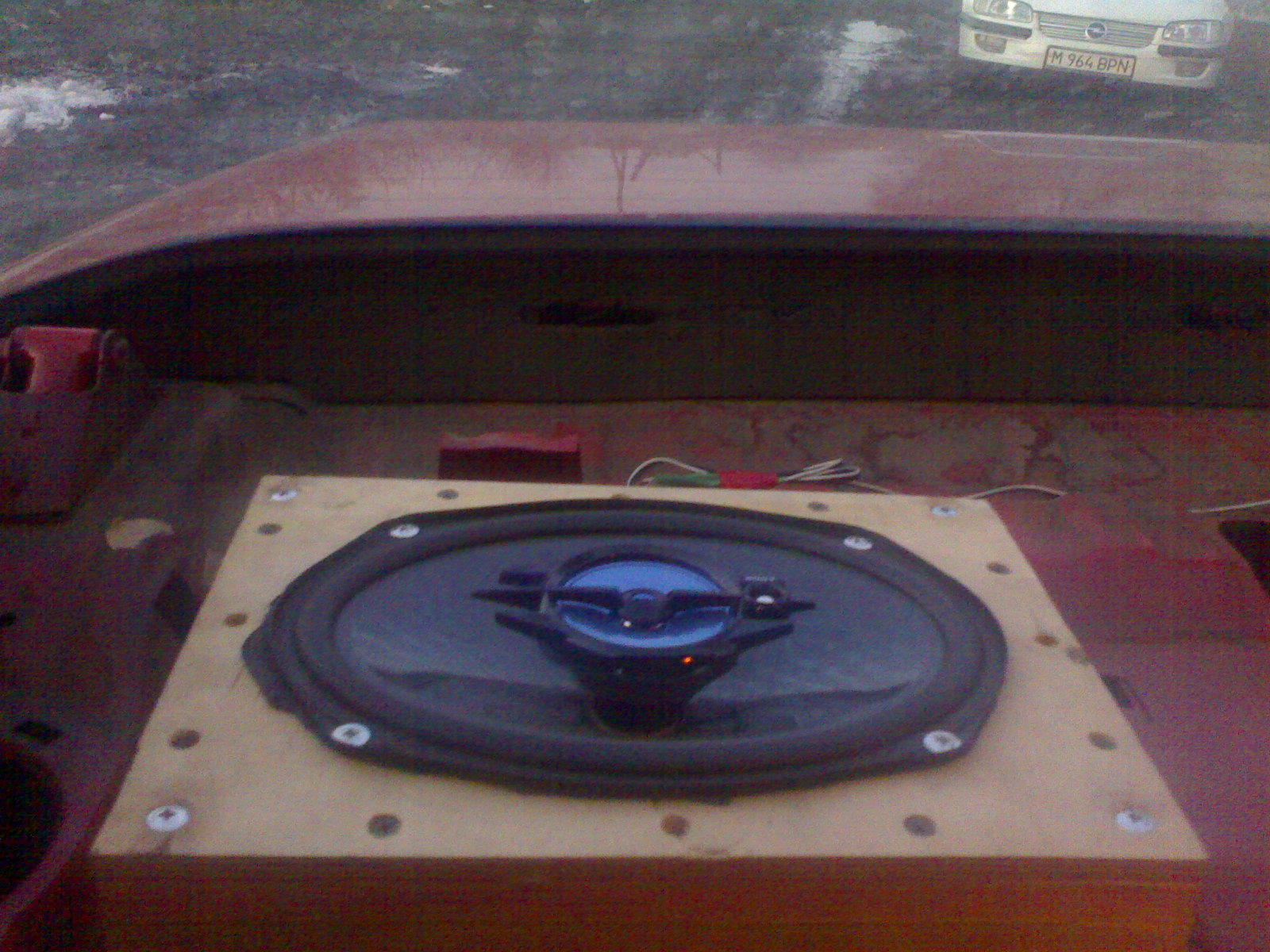

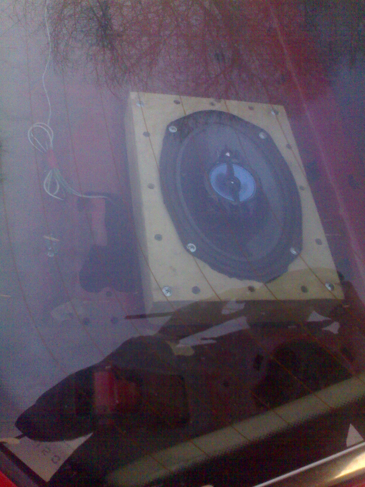

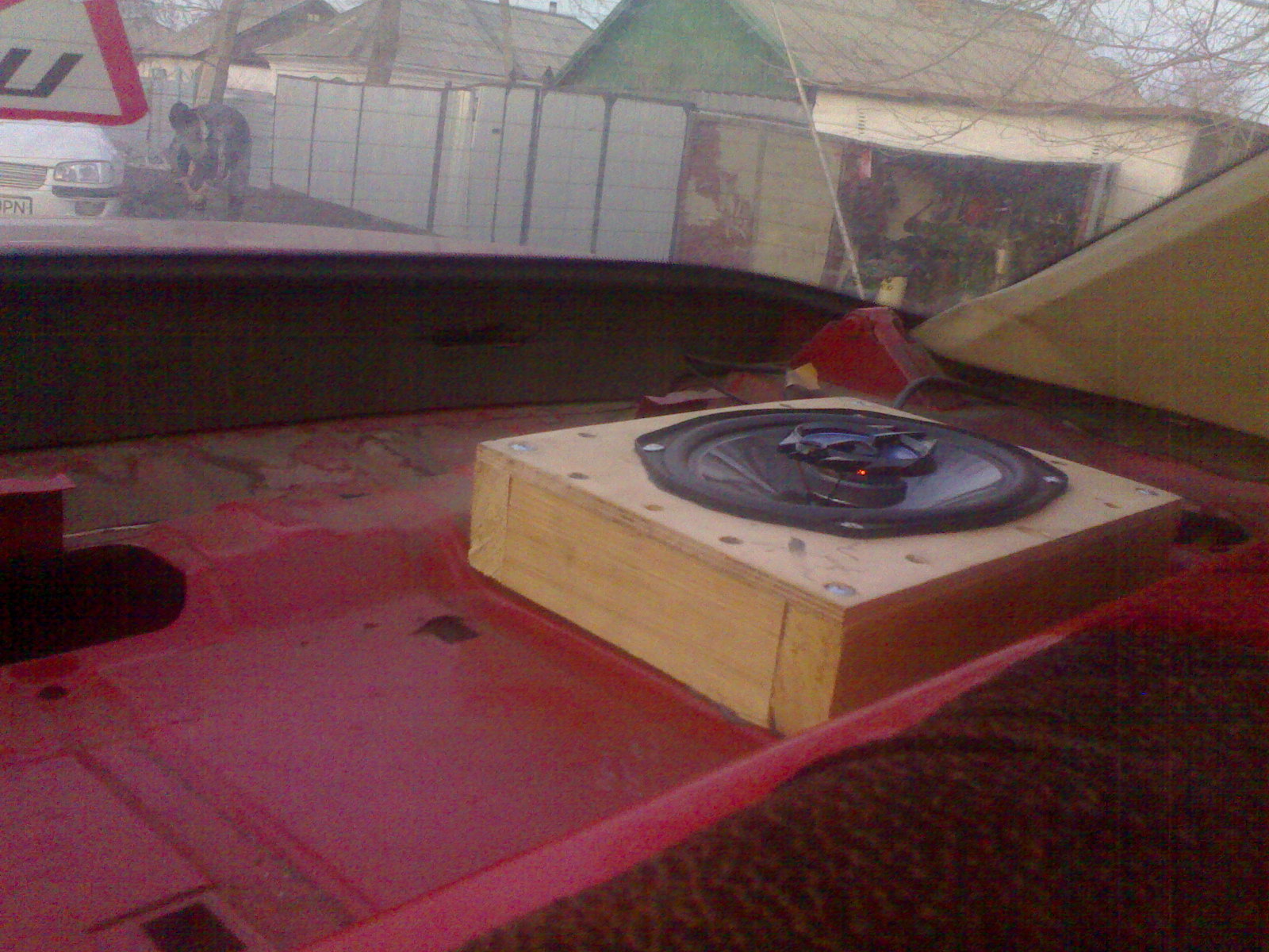

Отправлено 01 April 2011 - 19:40
Вот парочка фото,правда с сотки,нету фотика опять!:((
сильно не смейтесь,делал сам,впервые!:)))
как бы пока салон не собираю,хочу как потеплей помыть там все химией пройти весь салон!
да и звук опять говно!в чем дело не пойму!
то нормально играет,то на 15 уже хрипит:((
да и самое главное,сижу сегодня вечером,слушаю музыку,короче делаю всю громкость на передние динамики,задние молчат,передние у меня еще штатные стоят,короче ставлю громкость на 30,а они слегка похрипывают,ну как бы естественно на такое не рассчитаны и то,можно слушать искажений минимум!
далее,ставлю на задние динамики всю громкость,на 20 уже не приятно похрипывают,точней как бы булькают что ли,захлебываются короче по звуку,затем время прошло,делаю 28 звук нормально орет,басы есть,на 30 уже просто слегка засирает магнитола,звук портит!
короче хрен пойми че надо этой моей музыке!
штатные динамики раза в 3-4 меньше чем мои блины которые сзади!
фирма китай точно,но фирма проверенная,у другу стоят.качают дай боже!искажений минимум!

В принципе короба под динамики сделаны очень не плохо. :rolleyes:
