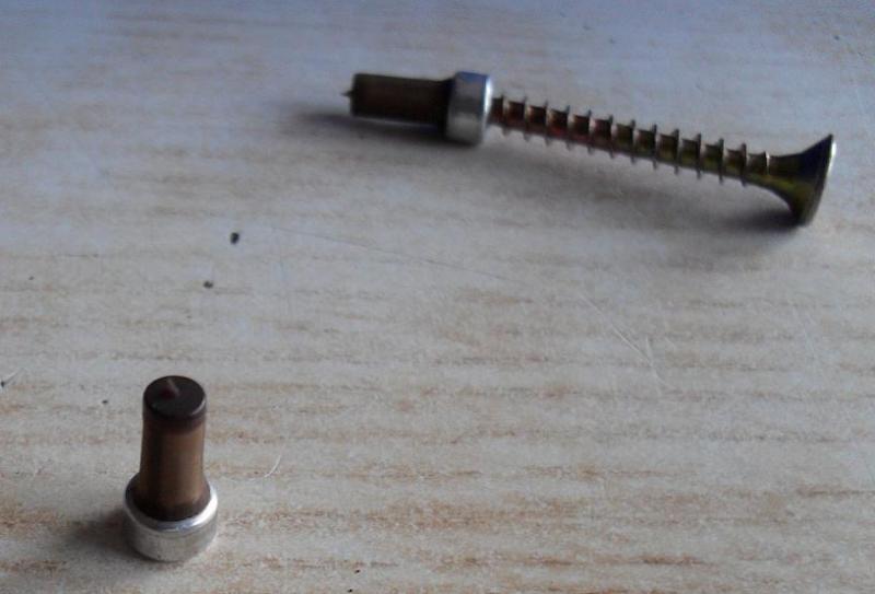

Системное 5,1 -само то. Управляющее на горячем тоже норма. -до 4,0 работа нормальная для 110. Сеточки на РУДе для профилактики промой и еще есть варианты что стоит сетчатый фильтр на входе РУДа. Проверь управляющее на холодном (0,5-1,5). По идее для горячего давления будет у тебя ~1,0-1,2. Остальное, что ты написал о работе -грязь в дозаторе. Снимай его смело, вынимай плунжер, бери карбклинер ( я работаю с АВВRO- очень еффективный) .
Если на выходах на камеры стоят фильтра - мой совет от головной боли- саморез в фильтр и наружу.... Вымываются они очень тяжело на месте, а после снятия часто срываются потоком топлива и купорят камеру. Трубочку с баллончика во входной штуцер и моем внетреннюю сетку на корпусе плунжера, Все промывки дублируем воздухом 6-8 атм давлением. Закрываем на дозаторе все дырки, кроме отверстия плунжера и выходов на форсунки. Можно подобрать пробочки, я надеваю колпачки с новых форсунок. В общем это для фантазии. в камеры наливаем карб, ждём мин.5, и снизу в отверстие для плунжера давим воздух. Желательно на конец пистолета одеть резиновый уплотнитель( к примеру кусочек подходящего по диаметру шланга). Смотрим как из камер начинает пробивать карб. Наливаем карб в корпус плунжера ( переворачиваем дозатор) и давим снова. И так вверх -вниз пока камеры не будут равномерно продуваться. Вымывать хорошо так как регулировок камер на этом монстре нет, соответственно дорогт назад тоже. Ставим промытый, проверяем на режимах ХХ, частичных нагрузках и полной нагрузки.Если разнобой-повторяем по-новой. Проверить нужно будет и форсунки обязательно.
Увеличение управляющего давления на газовке - косяк. Оно наоборот должно приседать и обогащать смесь для "разгона". Разбирайся с вакуумом на РУД.
Он должен подключаться к верхней камере с впускного коллектора. Нижняя камера никуда не подключается и там должно быть атм. давл.Удачи!
Да забыл, в этом дозаторе трубки подключены к дозатору через штуцера, так вот чтобы видеть производительность камер эти штуцера тоже нужно будет выкрутить на время проверки. Если сеточки при промывке выймешь, то после включения насоса положи на дозатор тряпочку и нажми на диск до конца. При первом продавливании у тебя без тряпки будет шесть фонтанов до капота. и соответственно не заглядывать без тряпки а то в галаз получишь. После первого продавливания можно стпокойно работать дальше фонтанов не будет. Перед проверкой ХХ вымокай бензин из камер или выдуй его, чтобы все выходы из камер были пустыми.

На холодном посмотреть удастся не скоро.., снял манометр перед поездкой.. подкапывало соединение.. При высоком системном, до регулировки на холодную при кратковременном включении ТН было 1,6. Значит после регулировки ещё упадёт.. Сейчас на горячую заводится гораздо лучше, на холодную утро покажет.
Снимая дозатор штуцера на трубки форсунок ещё не выкручивал, и сеточек там не увидел... Очень плохо что регулировок нету... а может и проще, вымыл и форсунки проверил...
Почему Управляющее так прыгает в разные стороны сам не пойму.., понятно что должно проседать.. а откуда перед просадкой прыжок.. непонятно...
РУД расположен очень неудобно.., потому полную чистку буду проводить как придут прокладки и появится возможность на яму..
А пока прокачусь по трассе, посмотрю поведение.. Пока приёмистость улучшилась, проверим расход... (СО на глаз и нюх порегулировал :) )
Вот сеточки дозатора каналов выхода топлива на форсунки K-Jetronic от M102. Такая же сеточка стоит в штуцере входа топлива в РУД.
