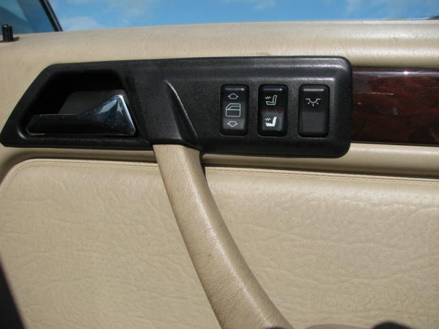

А какой номер у такой накладки, чето в экзисте не могу найти. так же интерсен был ли обогрев заднего сидения универсала? и какой номер у него ![]()
помойму эта накладка от 126, если не ошибаюсь

Скорее всего от лимузина Binz .

Приятно, конечно, но это и не от 126, и не от лимузина Binz. Эта накладка сделана из трех стандартных накладок от 124 с помощью пилки, напильника, клея, и стуктурной черной краски

раскажи подробней как делал подсветку дверных ручек
Сверлишь отверстие 3 мм в каждой заглушке, вставляешь светодиод. Прокладываешь проводку, подключаешь к каналу сигнализации
