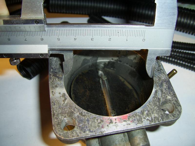

блин все такие умные прям рад за вас. на мериновском дз 57мм в стоке у меня 56мм ваз. дискутировать не очень хочется. откатал и откатал. меня устраивает на 500%. если есть желание могу устроить встречу с А.Долговым он расскажет что должно быть и как. какую дз ставить а какую нет. с уверенностью в тыщу процентов могу сказать одно .что опыта у него по движкам и их настройке больше чем у всех вместе взятых на этом форуме. без обид.
Спешл Фо ю
ДЗ моя от 2.0 литра.
Размер у самой тарелки 59 с копеечкой если память не изменяет давно фото делал.
И никто с его опытом не спорит))) но ты понимаешь ему надо заработать ето в первую очередь подумай над етим))
Да и дело не в ДЗ просто ты таки утверждения кидаешь что аж смешно.

завтра зафоткаю свою :glare:
Во первых: я так и не услышал, какой дроссель нужен, даже если на мерсе 57, у вас 56 и он велик?
Во вторых: на что опираются суждения о необходимом диаметре дросселя?
В третьих: громкие слова... "с уверенностью в тыщу процентов..." :) Какие уж тут обиды)))
