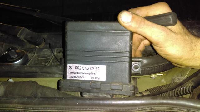

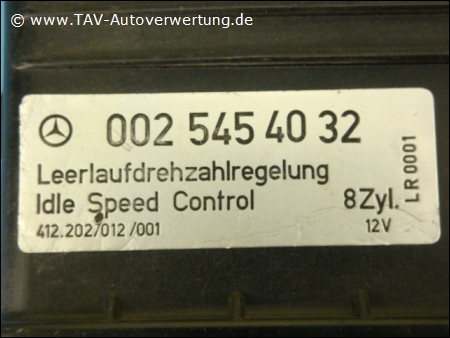

 Контроль скорости холостого хода 002-545-40-32 VDO 412-202-012-001 12V 8Zyl Мерседес.
Он подойдет вместо моего?
Почему на данное время на КХХ вольтаж от 0,9 до 1,2В. При этом обороты двигателя около 700?

Отправлено 07 June 2017 - 18:34
Твой старого образца, а этот уже нового, полностью взаимозаменяемые.
А ты фишку скинь с КХХ и обороты дорлжны взлететь, если нет --капай там где ковырался ранее ибо что-то не правильно.
П.С. На Ебее покупать востановленные фирмой Не стоит. ПРобывали и не один раз брать там, скажем так, работает не так как положено.

Нового образца прислали мне с другого города. Он ниразу не паян - идеален на первый взгляд, 90 года. Его подкидывал вместо своего. И что получил - этот блок дает на 50 об ниже, но вольтаж на кхх у них практически одинаковый (разница около 0.5в.) Но и все-таки, снимая напряжение на кхх в 0.9-1.2 в я должен иметь более 1200об! А фактически есть ерунда. Если отключить питание от кхх - получаю 1400 об. А так - 750. Если отсоеденить концевик дроссельки получаю 950об.
И к чему все это? Почему низкий вольтаж? Практически одинаковый на двух блоках. Че, они одинаково неисправны? Тогда почему при низком вольтаже низкие об двигателя? Питание скинул- об 1400. Питание на кхх одел - об 750. Но вольтаж вокруг да около 1в.
Это все на горячем двигателе. На холожную заатра проверим как себя ведет.

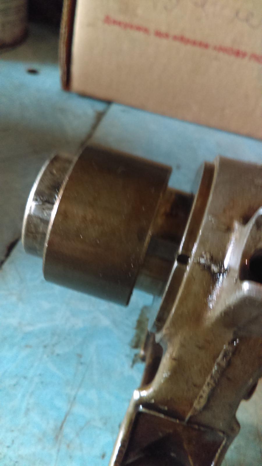

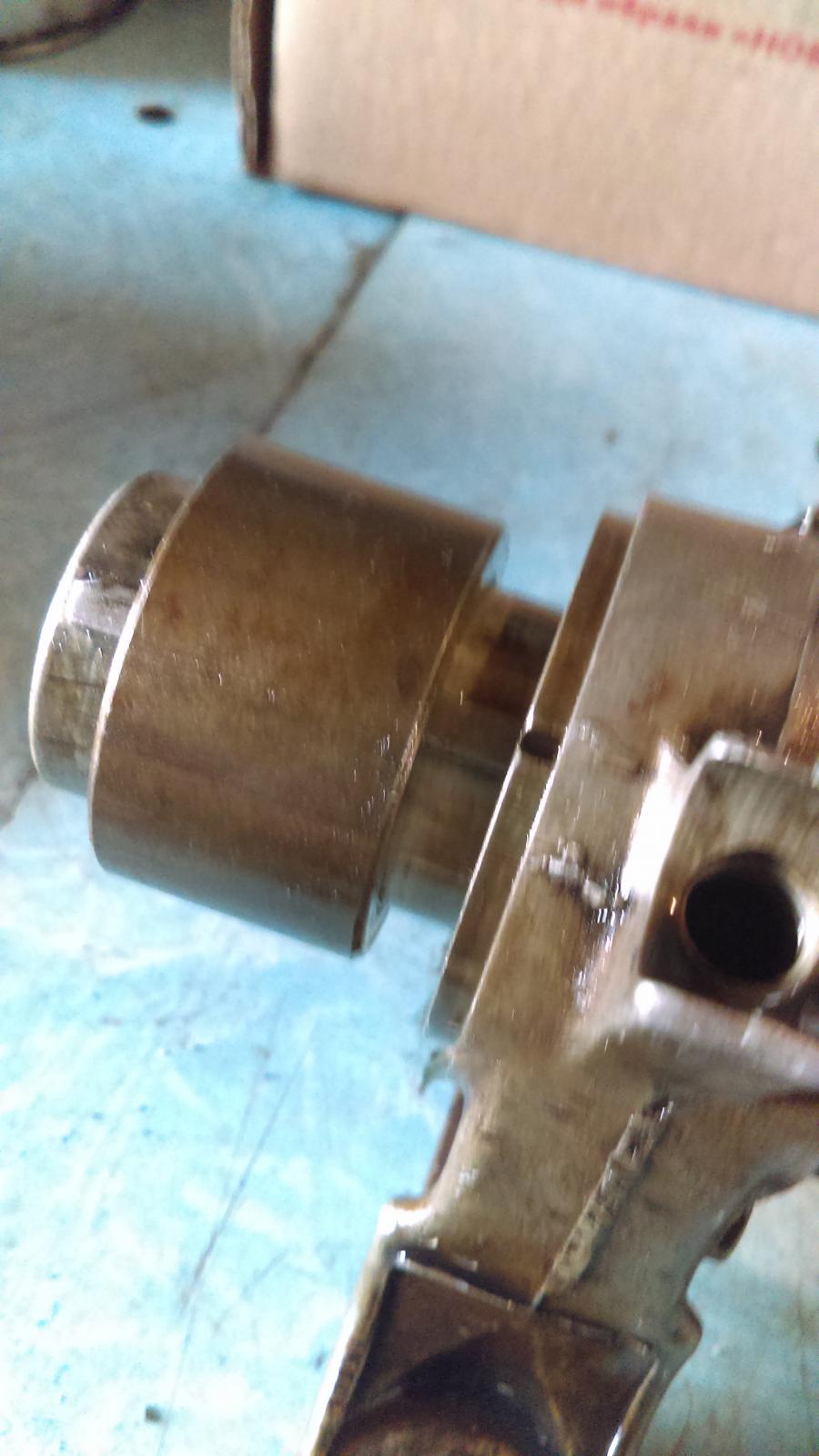

В 4 горшке компрессия 0. Дул в свечное отверстие воздухом - уходит, кажется в систему вентиляции. Такое впечатление, что нет поршня. Почему? Возможно такое их-за залегания поршневых колец?
поршень двигателя 116.961 и 116.965 одинаковые?
Как правильно должны быть совмещены метки распредвала с корпусом распредвала (правый по ходу)
Так
Или так?
