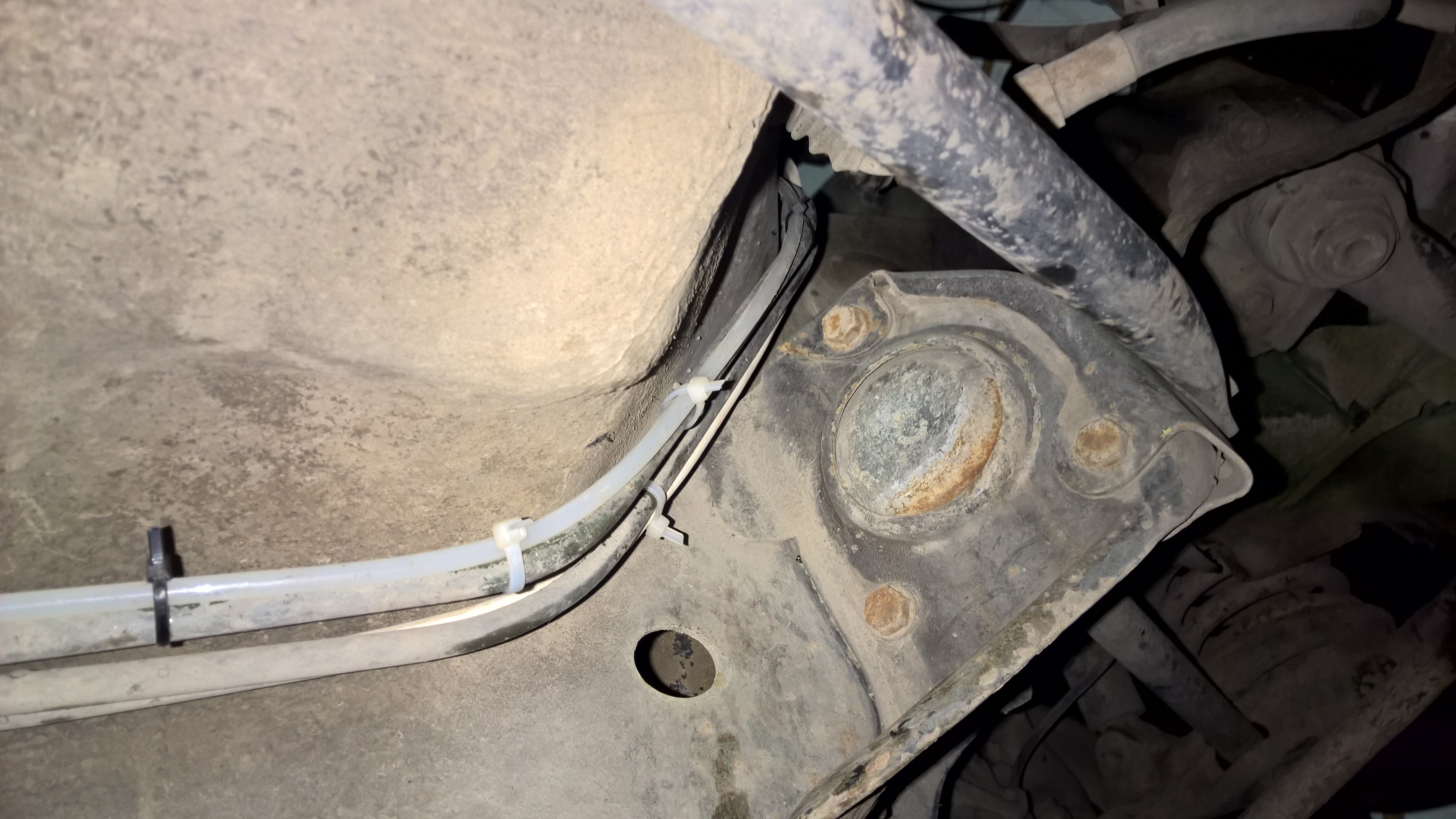

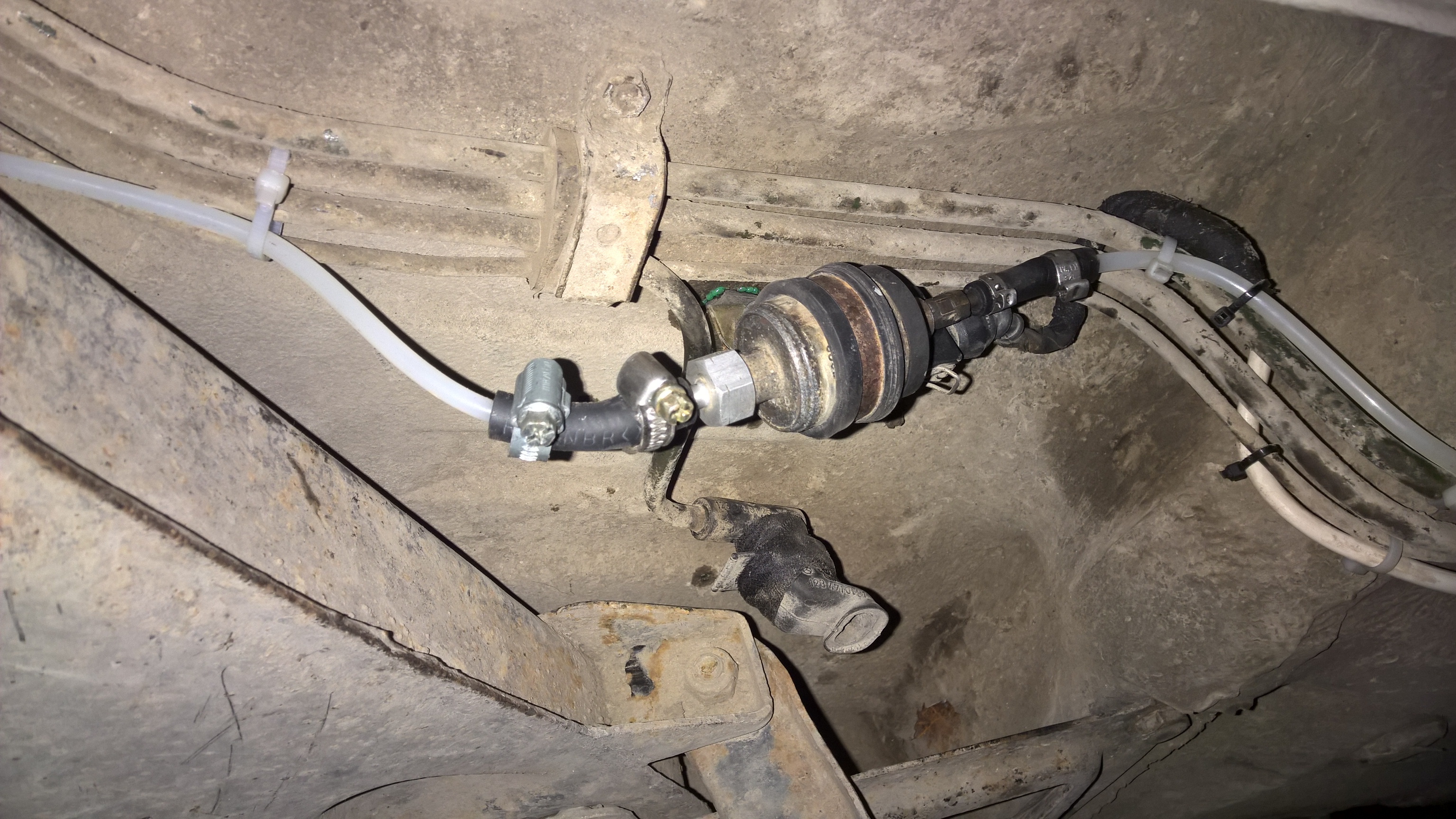

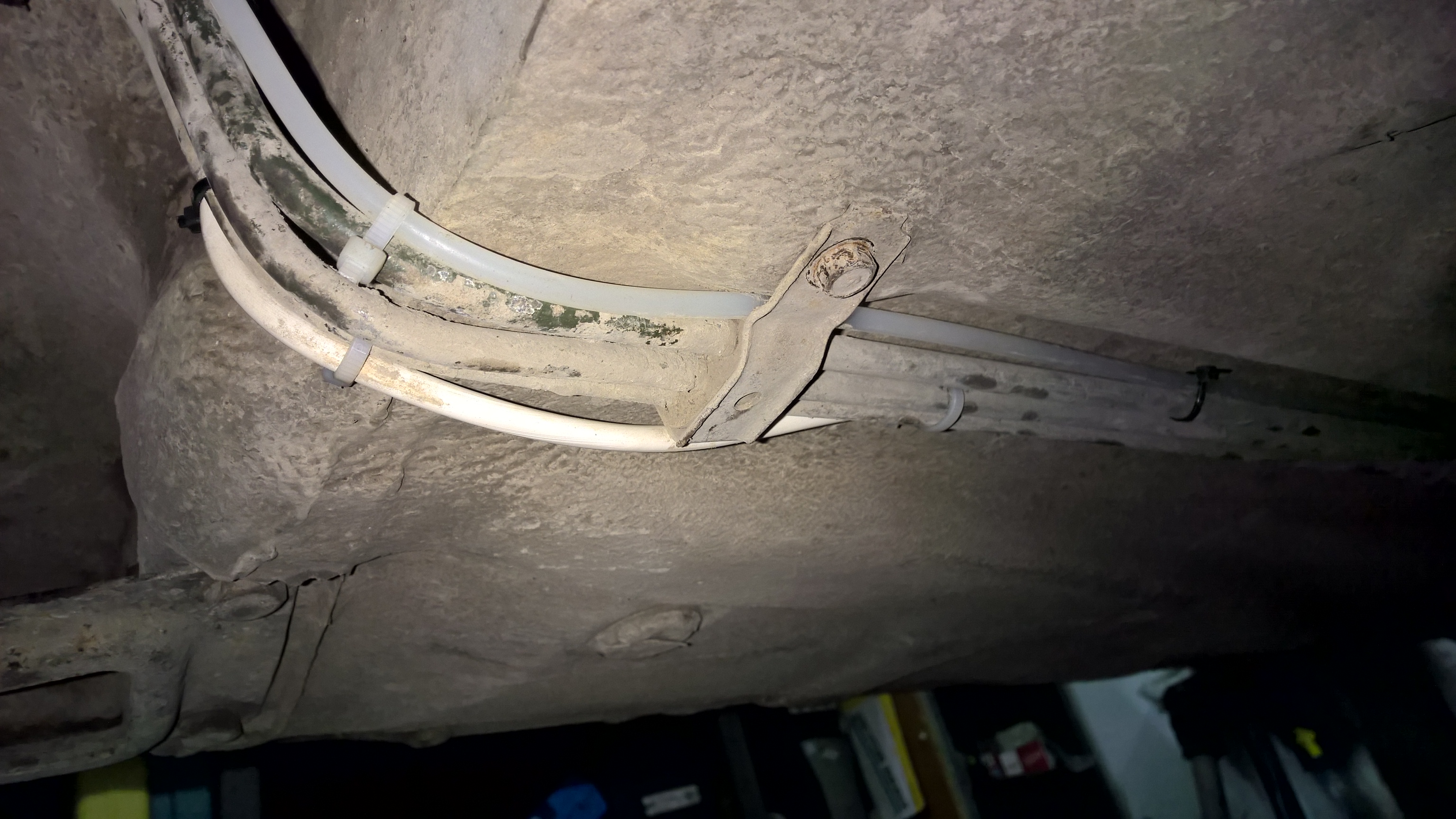

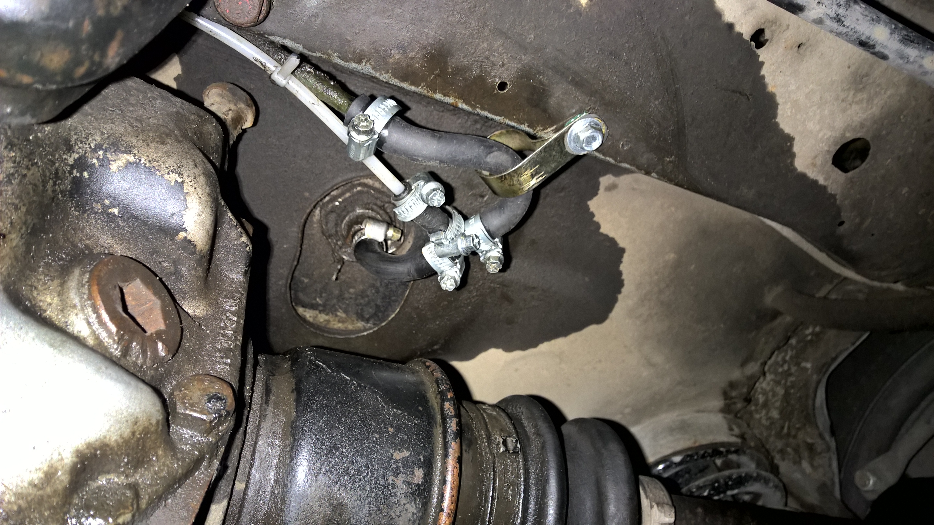

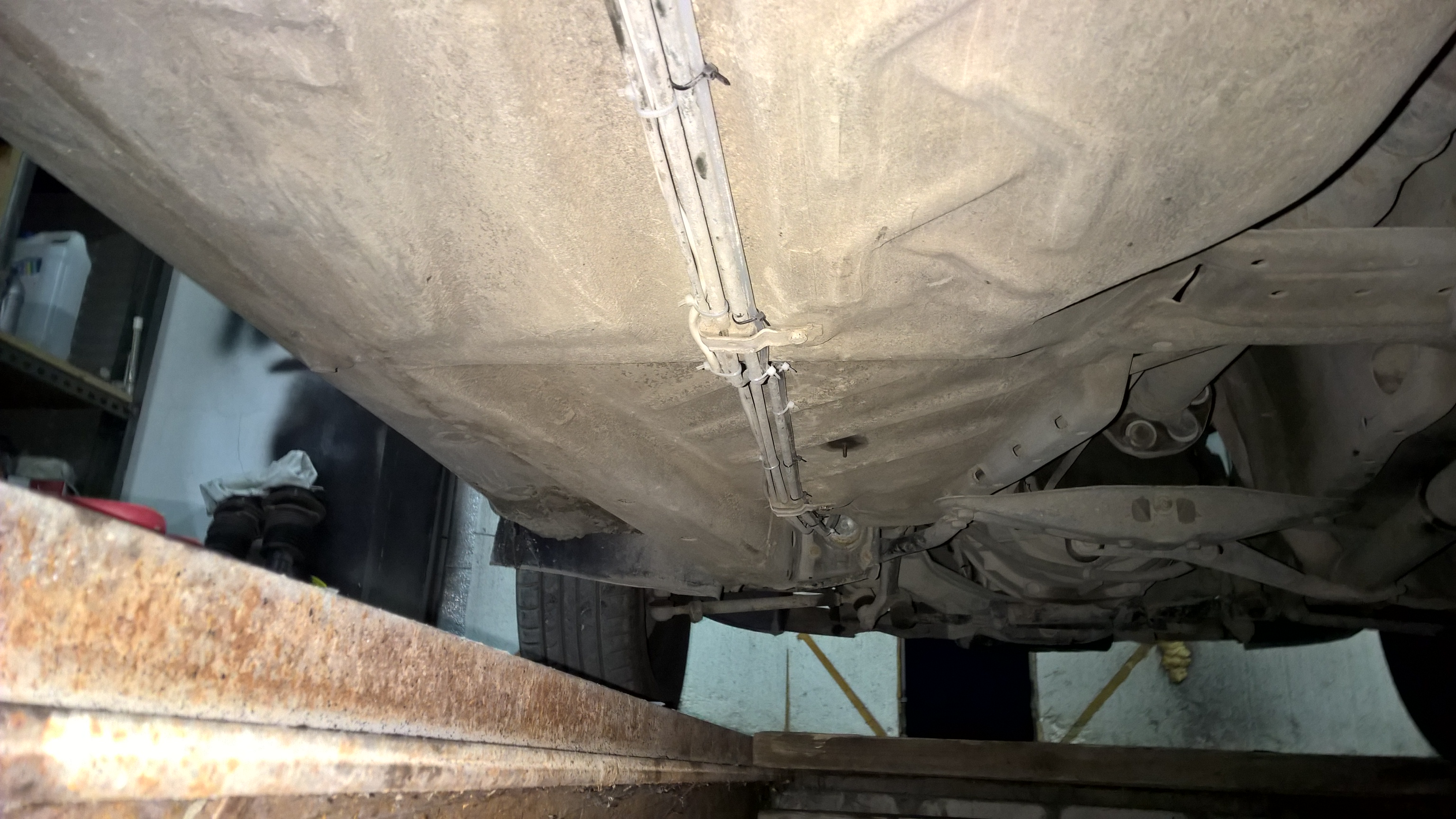

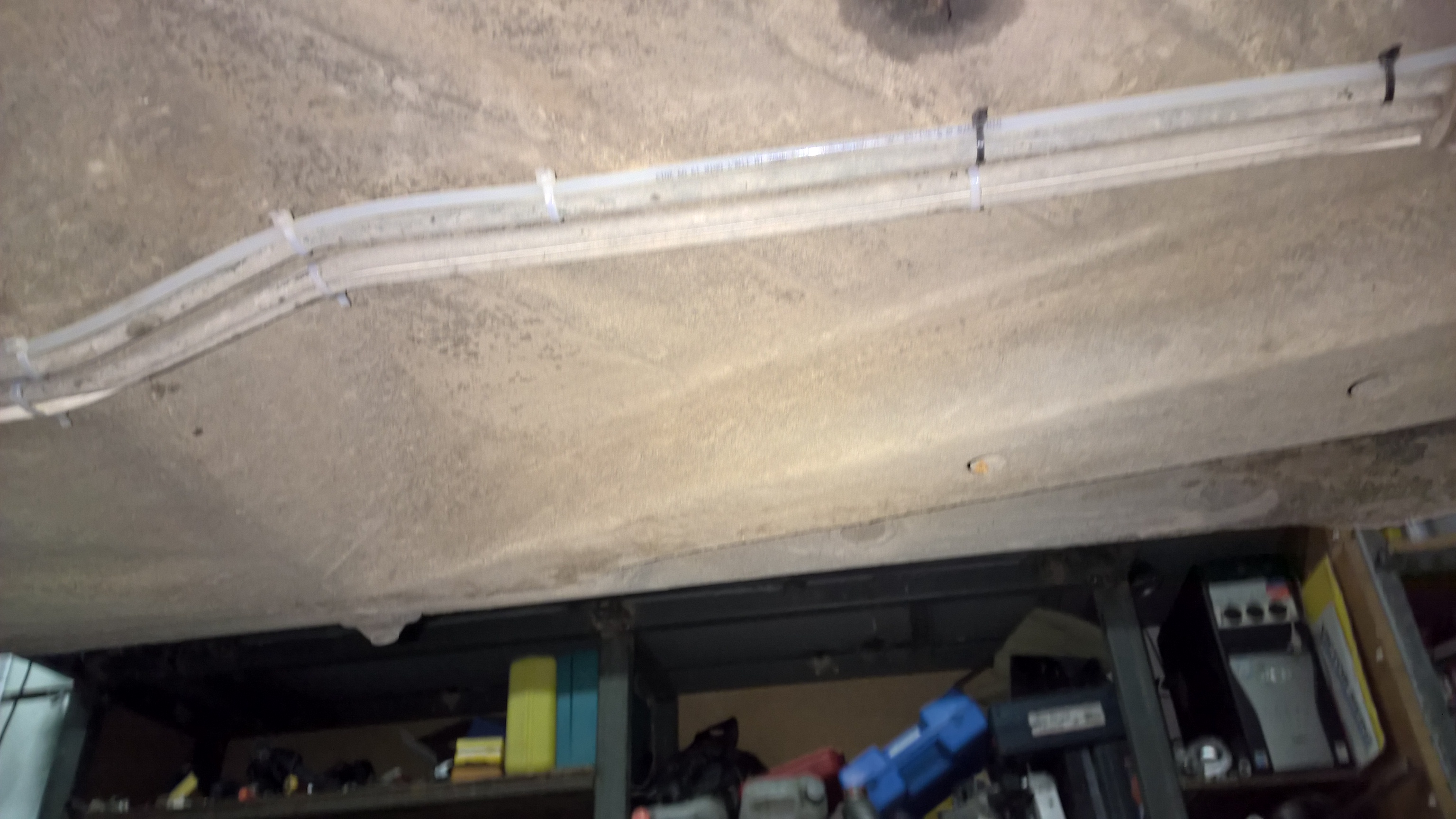

Сегодня сделал большое дело. Заехал к Демьяну в области. Поменял масло. Залил Лукойл Авангард Экстра 10.40. Фильтр Ман.
Поскольку у Димы есть гараж и яма, то наконец провел топливную магистраль,установил насос и сделал для него проводку. Для меня это самое сложное,т.к в Волгограде найти яму проблема для меня.
Теперь буду ставить сам котел,проводку до пульта.

Еще

Чет я пропустил наверное многое... А из-под капота нигде топлива набрать нельзя было? Обязательно отдельную магистраль тянуть?

Отправлено 17 September 2015 - 09:12
нельзя. особености установки.

Отправлено 17 September 2015 - 22:07
инструкцию читать надо. или хотябы понимать принцип работы.

И так, для чего такая суета с магистралью? Сначала я тоже не понимал. Это нужно для того чтобы в случае работы не было завоздушивания, а так же в 123м выход штатной магистрали аж на 20см выше днища бака,т.е топливо уже не течет само при уровне менее половины бака.
Есть еще один метод,но жутко колхозный:установка емкости с топливом непосредственно под капотом авто.
В случае же в отдельной магистралью нужно заправляться хорошим топливом.,чтоб зимой не мерзло.

Это точно? В моем первом 123-м ничего не мерзло. Спустя год я снял бак, на всякий случай, чтобы его промыть. и зря снял, до меня его чистили. Лишняя работа...)) А уж магистраль дополнительная... накуя, вам батенька, дополнительная магистраль, если вы не уверены в основной? У вас было завоздушивание? Как только будет понятна причина завоздушивания, так и найдется решение на этот вопрос)) остается еще раз напомнить, что 123й дизель как "калаш"- все есть и ничего лишнего, хоть и не "пулемет")))
И тем не менее для подогревателя рекомендуется своя магистраль. Есть даже целая видеоинструкция где по-немецки рассказывают и показывают установку отопителя на опель,я уже не говорю о документации. Так же уровень выхода топлива из бака ниже чем выход топлива из магистрали на тнвд. Там еще расположение топливного насоса должно быть под углом, я так и сделал. В общем все по феншую проведено в соответствии с инструкцией и советами Владимира, у кого брал котел.
По поводу замерзания это я имел в виду трубку на котел,там сечение меньше,нельзя допускать плохого топлива.
В общем если сделать наоборот все то котел словит ошибки и их потом надо как то сбрасывать, я еще пока не разобрался с этим вопросом, но рисковать не хочу.
Теперь думаю как аккуратнее и лучше разместить трубки на помпу-двс-печка чтоб было цивильно.
