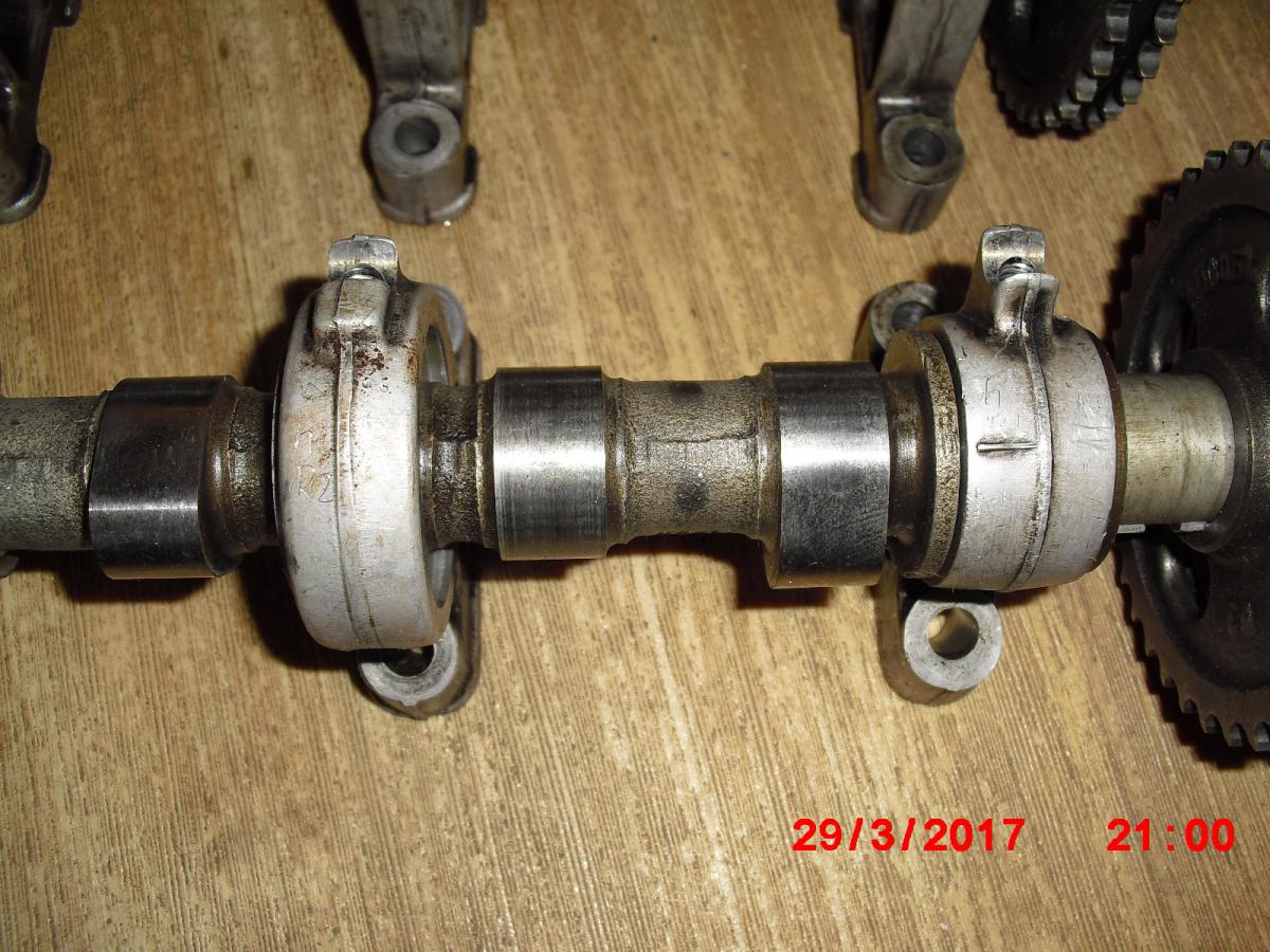

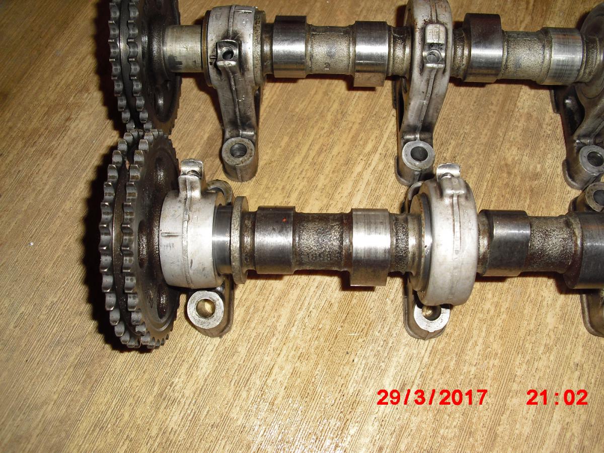

В 4 горшке компрессия 0. Дул в свечное отверстие воздухом - уходит, кажется в систему вентиляции. Такое впечатление, что нет поршня. Почему? Возможно такое их-за залегания поршневых колец?
поршень двигателя 116.961 и 116.965 одинаковые?
Как правильно должны быть совмещены метки распредвала с корпусом распредвала (правый по ходу)
Так
Или так?
Я ХЗ что там у тебя за метки. Но вот пример.
Метки стоят прямо на против крепеления лейки на кулачки.
Все отчетливо видно.
Так и поставил - правый вал метка напротив лейки, а с левым валом проблем небыло.

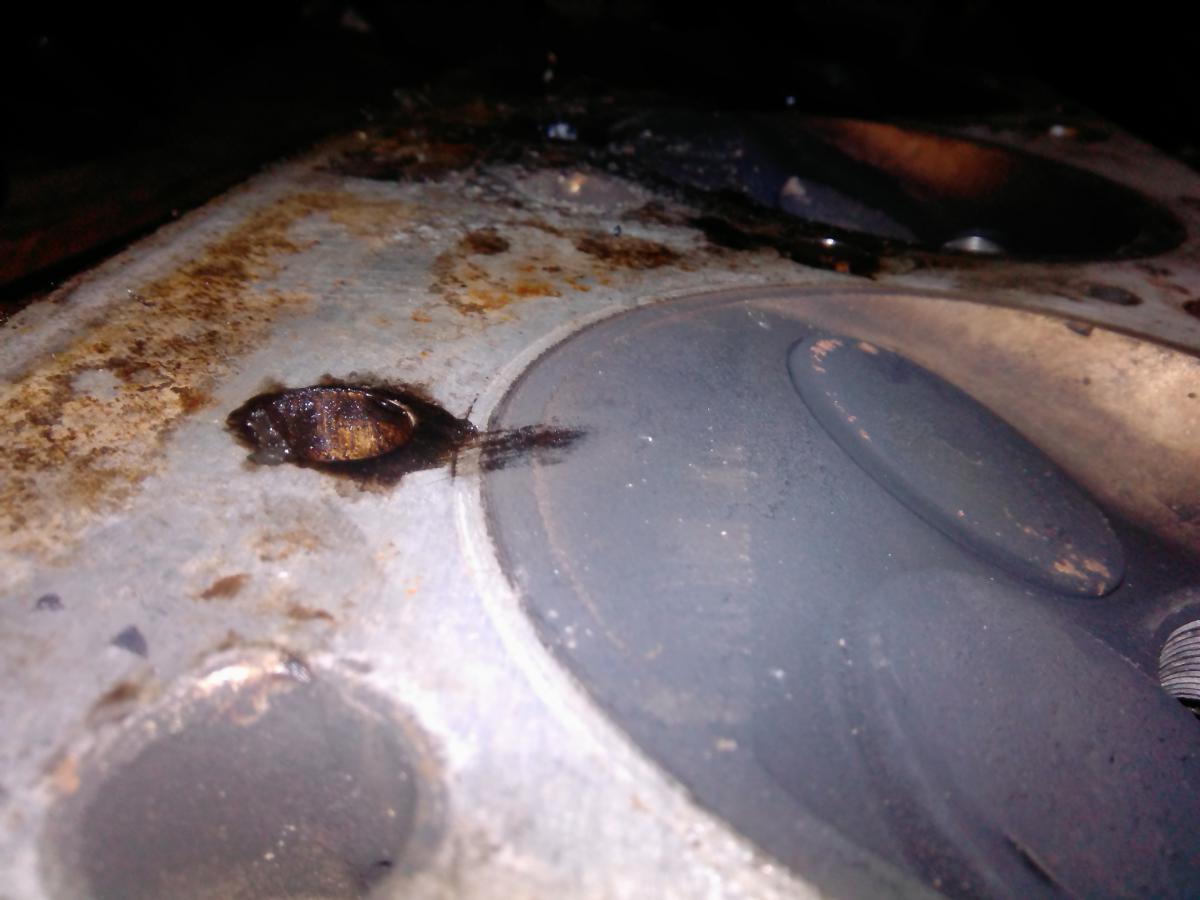

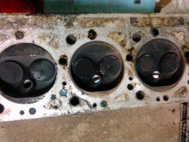

Какие прокладки ГБЦ выбрать (рем.размер), если блок не шлифовался, а вот головы х.з. Как промерить шлифовались ли головы или нет?

По голове -узнать просто- замерить высоту штангенциркулем, сравнить с документацией. Настоятельно порекомендую проверить все плоскости с лекальной линейкой и щупами, при кривизне- шлифовать.
А какой ремонтный шаг на шлифовку голов идёт? ВИСа под рукой сейчас нет. И кто как на извеных ресурсах заказывает прокладки ГБЦ? Там просто указывают правая, левая, а номер размера ремонтного нет.
