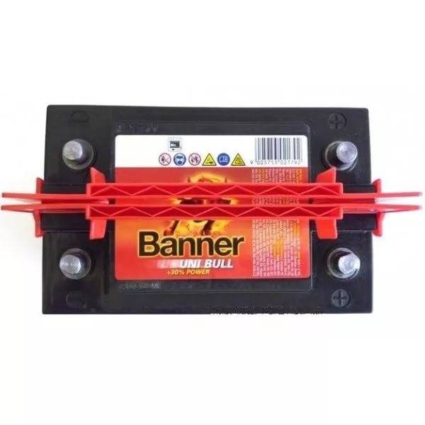

у меня необслуживаемый акб
фотку своего  необслуживаемого Bannera покажь!

вот такой у меня
возможно под наклейкой есть пробки конечно, но не отрывал, не знаю

Да, это полностью необслуживаемая батарея...
