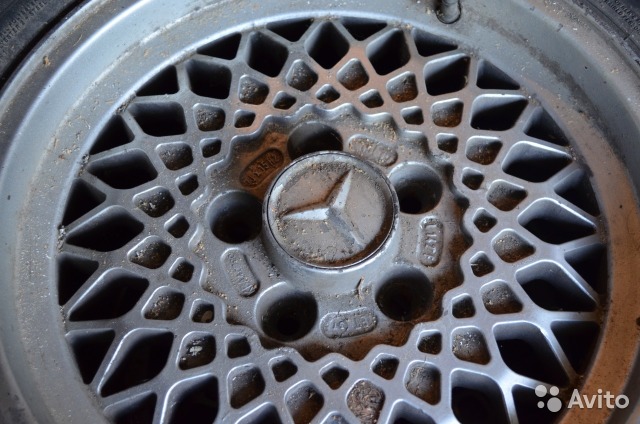

Народ подскажите, встанут ли на моего коня подковы от Melber(паутинка), а именно KBA40990 7j 15H2 ET37?
Слышал еще что могут 4-х поршневые суппорта или "стояночный" цепляться за спицы...
Сейчас стоят 210-е штампы 7j 15H2 ET37 и все хорошо, ездил в Крыму по серпантинам(4 чел. полный багажник, подный газовый болон под жо...ой) ничего не терло, кроме разве что катализатора))
