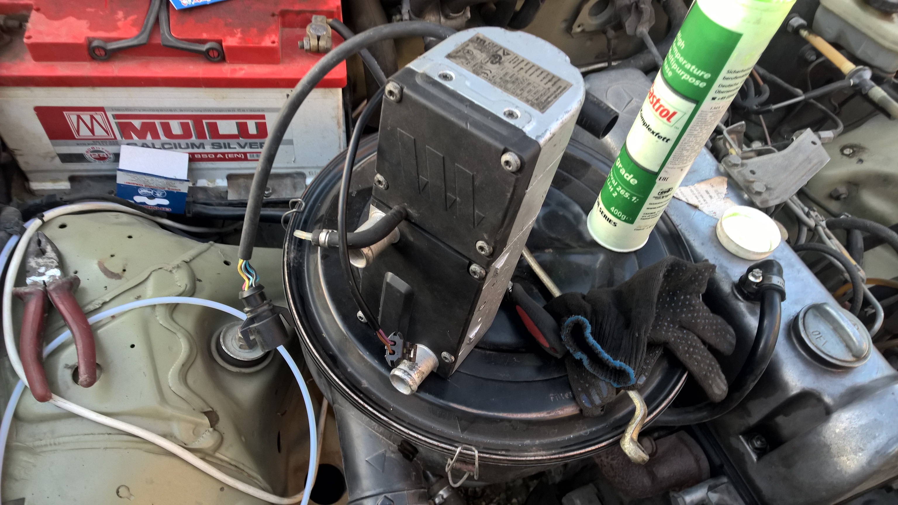

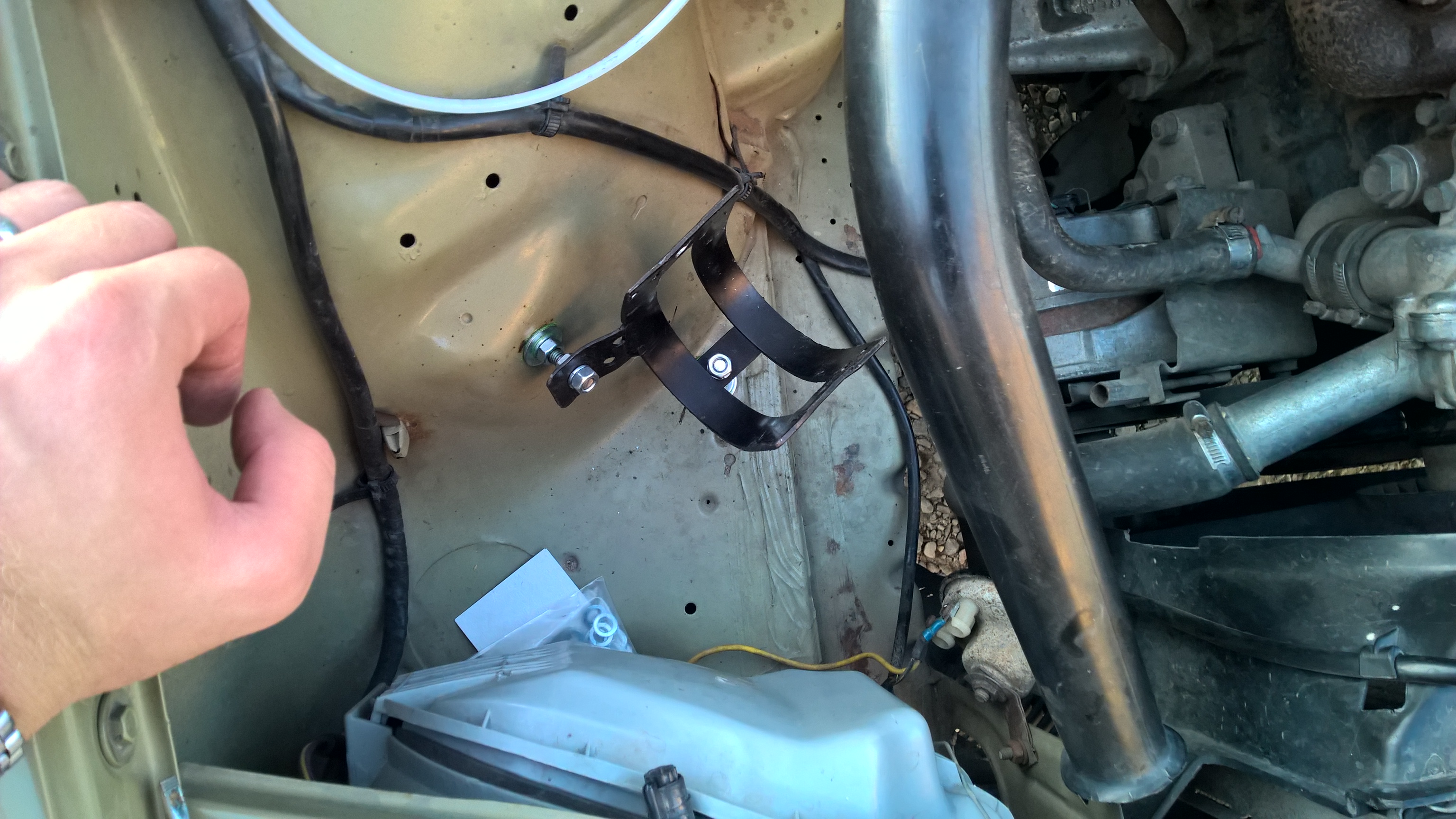

Отправлено 30 September 2015 - 17:02

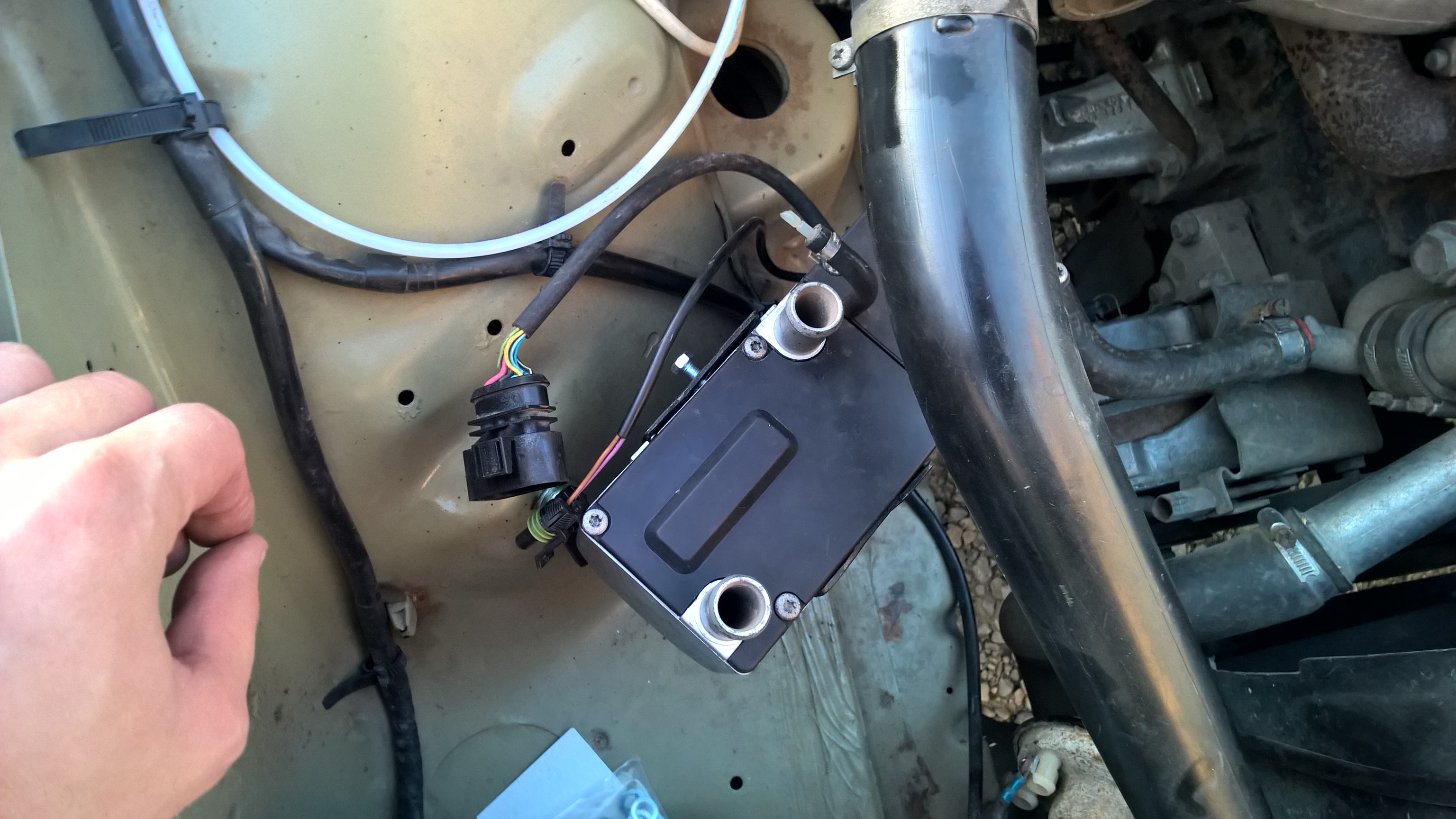

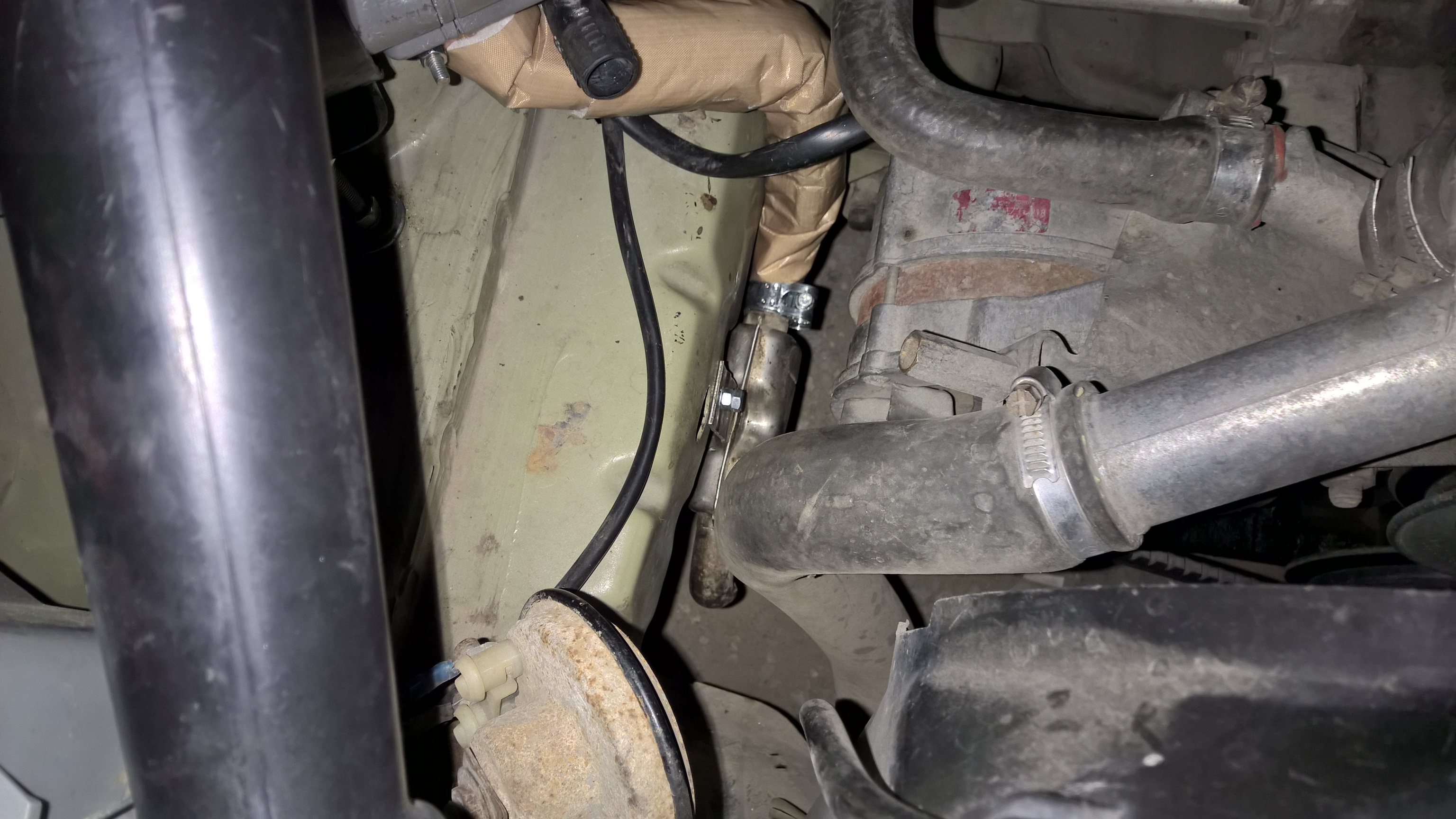

На днях установил кронштейн для котла
Пешеход

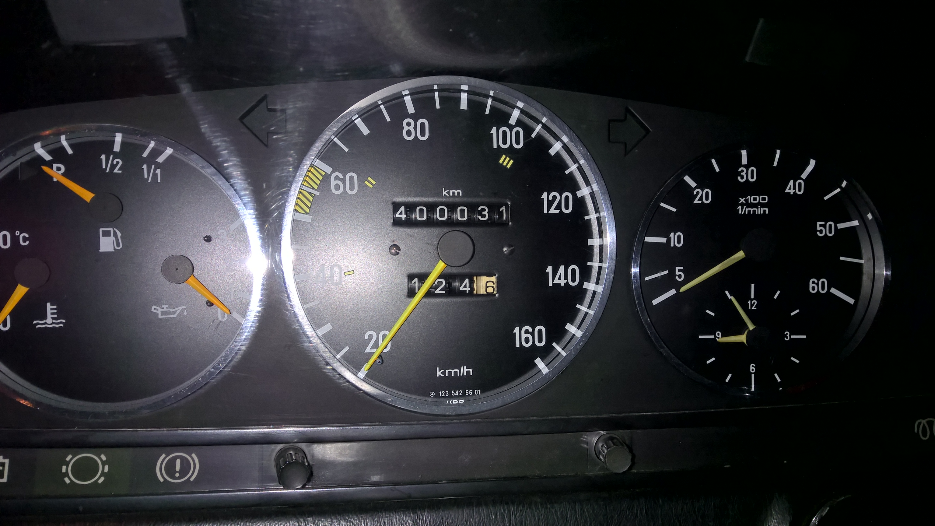

А еще перевалил рубеж в 400тыс км по одометру

Дань,без тюбика смазки никуда :gigi:
когда будет тест драйв котла?
Tatra 815 V12 bi-turbo ТАНК!
8 927 539 87 пять два Родион
#636 ОФФЛАЙН   Jensen_C
Jensen_C
  • Cообщений: 4776
    Пешеход
Отправлено 30 September 2015 - 21:16
Jensen_C
Кастрол это места под шайбами помазал чтобы ржавчины не появлялось,к тому же нижнее посадочное очистил немного от краски, на нижнем болтике будет масса.
Тест драйв будет думаю скоро. С 5окт отпуск небольшой,думаю успею доделать.

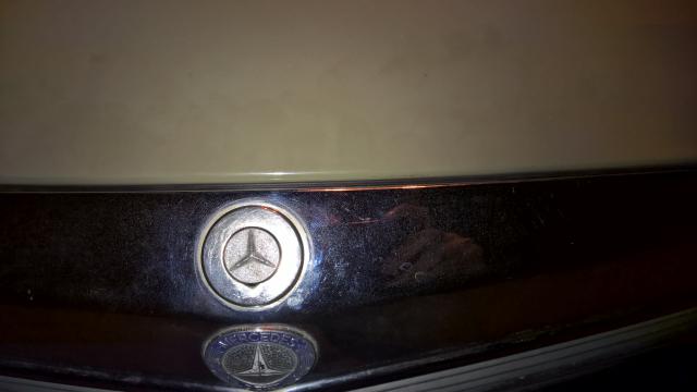

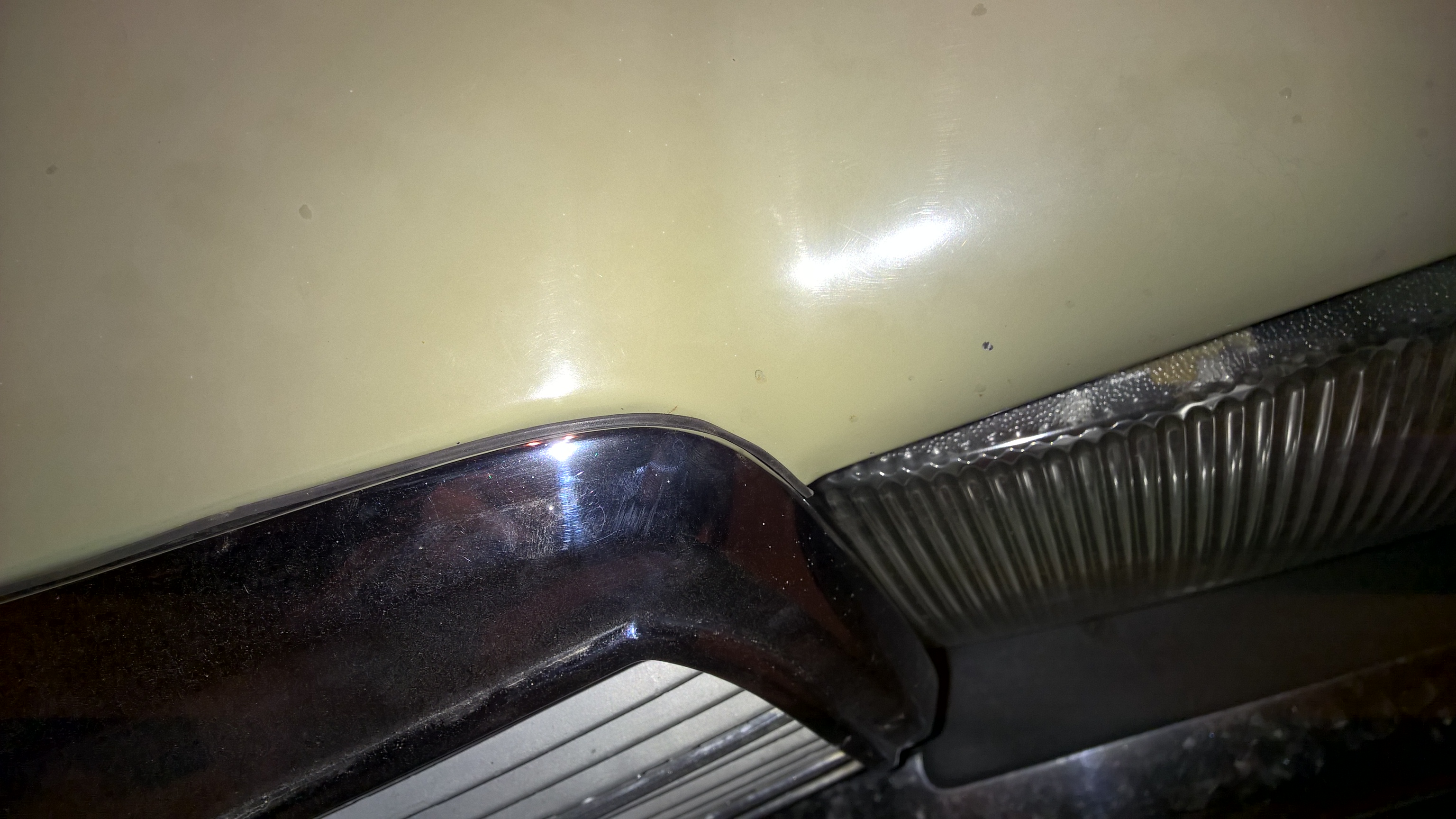

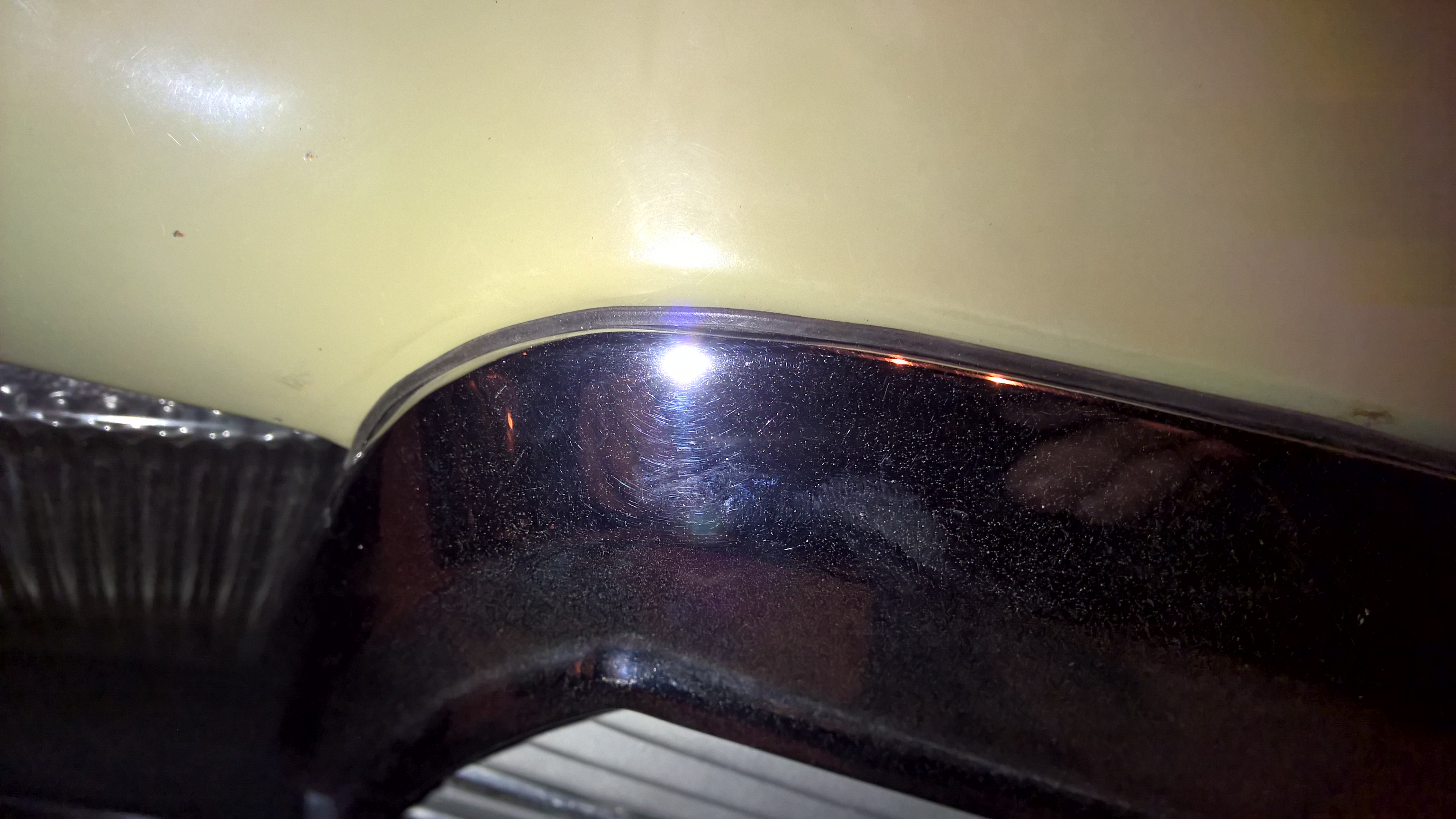

Отправлено 11 October 2015 - 02:20

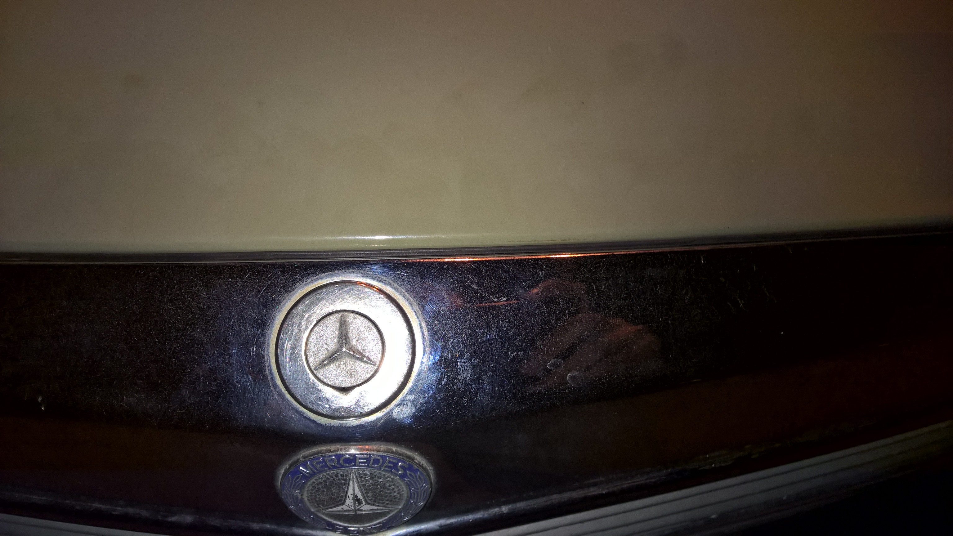

Прикупил за недорого прокладочку решетка-капот. В виду того, что прокладочка для 123 стоит каких-то странно больших денег, взял для 201, однако подогнал и приклеил. Получилось очень даже хорошо. :rolleyes:
Пешеход

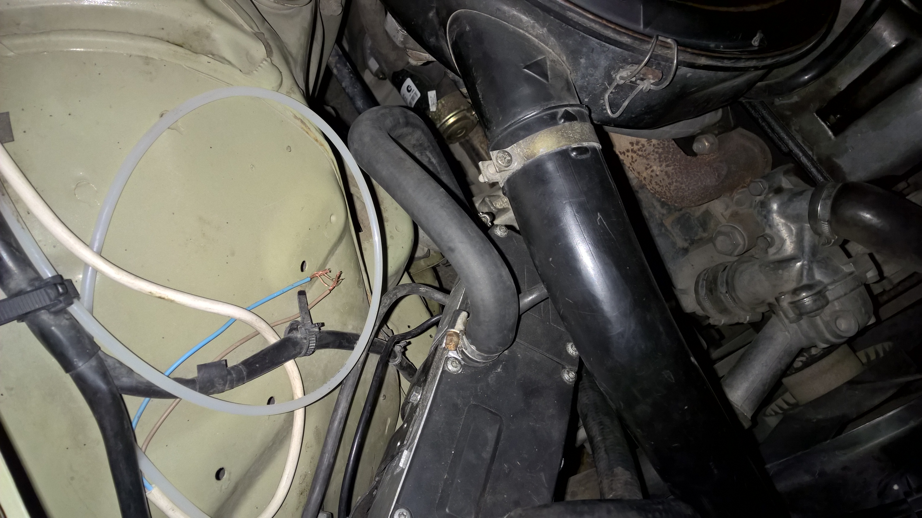

Отправлено 11 October 2015 - 02:24

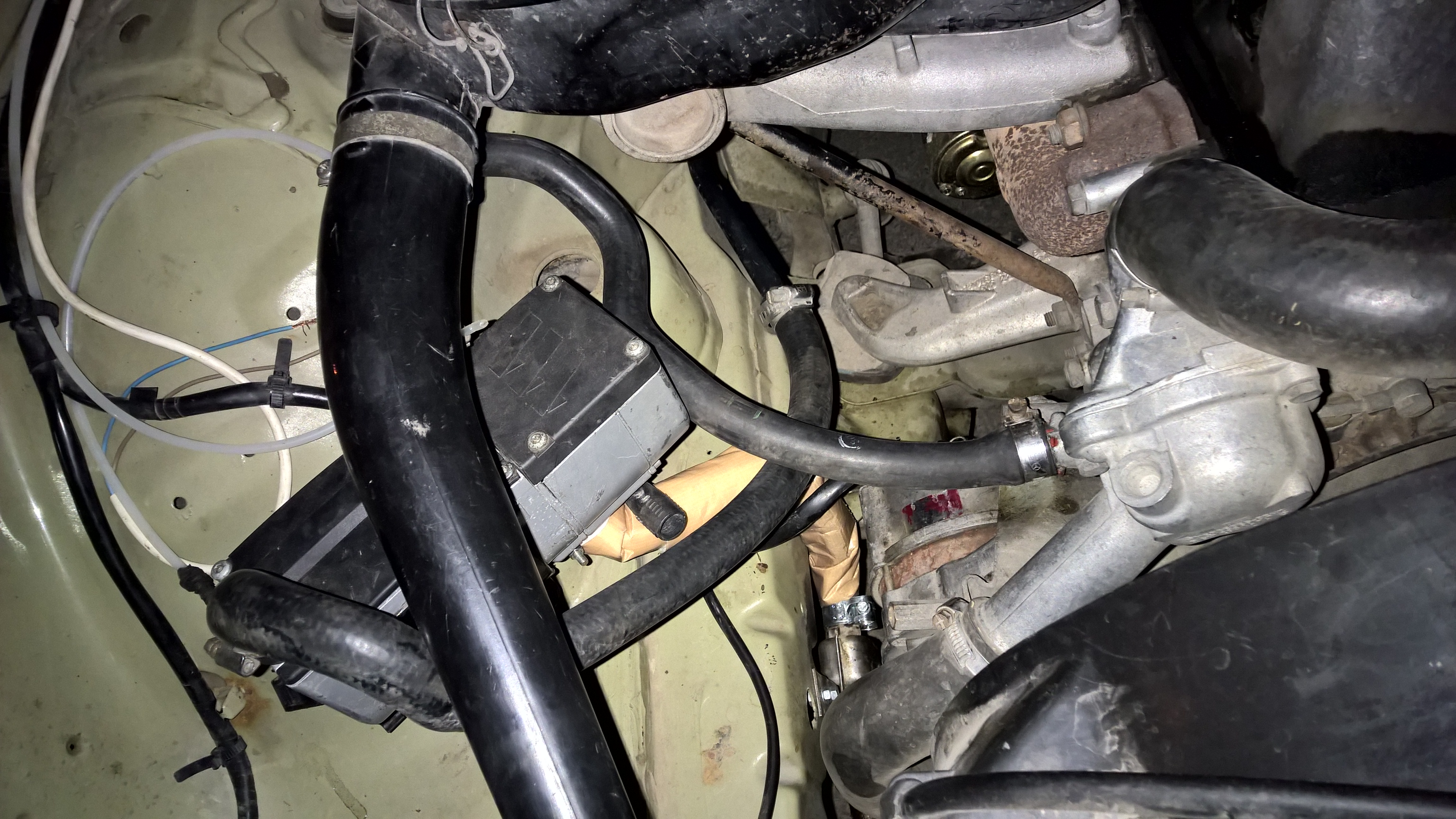

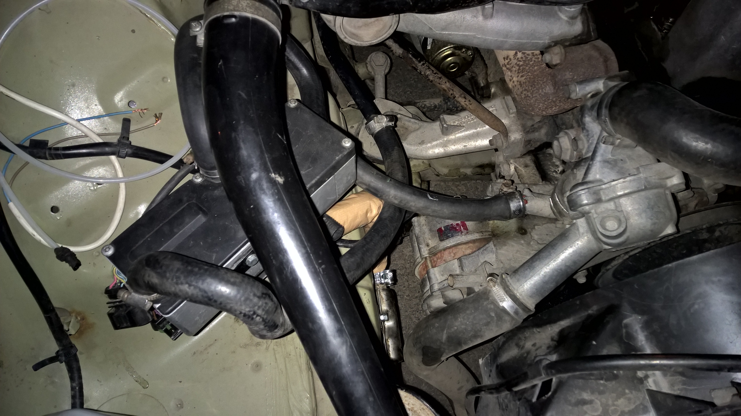

Котел в процессе. Установлен на свое место, закреплен прочно. Глушитель, а так же патрубки. Ох и долго я подбирал эти патрубки. На разборке 2,5часа ковырялся в куче патрубков, бегал к машине раз 10. Максимально то, что подошло. Патрубки оказались от бмвэ :mrgreen: и их пришлось еще кромсать, ибо отводов было многовато.
Пешеход
