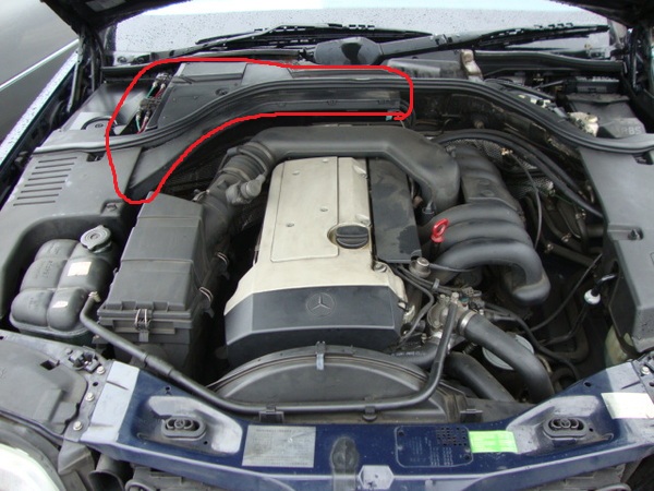

сними задний диффузор, залезь вниз по воздуховоду белой тряпкой, если мокрая и синяя готовь тридцатку.
Вообще антифриз меняют один раз в 2-3 года. Незнаю как синий, но я убедился из личного опыта что зелёный не разъедает так как красный. Красный антифриз - зло!
Обведенное снимать?

нет он просто выразился не очень понятно. снимать дефлетор воздуховода отопителя для задних пассажиров (между передними сиденьями)

Обведенное снимать?
Нет, там моторчик и фильтр салона. Закрой капот.
Открываешь подлокотник, снимаешь прямоугольный низ этого подлокотника (маленькой отвёрткой можно подцепить). Там отсоединяешь аккуратно тросик. Снимаешь задний дифлектор, он там защёлкивается немудрено. (откуда воздух пассажирам дует), отсоединяешь разъём лампочки и вытаскиваешь диффузор. Ничего сложного, делов 5 минут.
