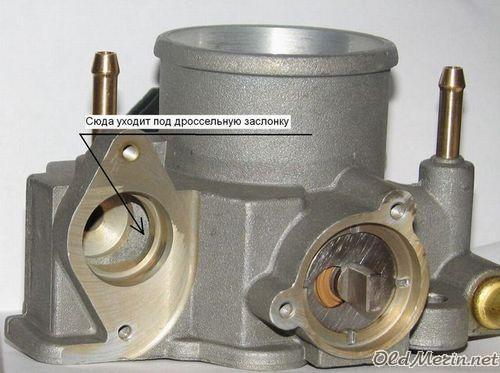

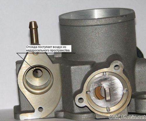

у тебя нет случайна чертежей, что и как толкает РХХ
По сути, заслонка PXX ВАЗ представляет из себя "пробку", которая "затыкает" или приоткрывает проходное отверстие...
Через калиброванное отверстие, которое контролирует заслонка PXX, поступает воздух из наддросельного пространства...
Проходит через корпус и уходит под дроссельную заслонку...
Клапан PXX перемещается вперёд/назад и прикрывает или приоткрывает отверстие, через которое поступает воздух, в зависимости от режима двигателя...
Корпус, конечно, изготовить можно... но это вызовет массу проблем...
П.С. Так устроена заслонка PXX ВАЗ, вариаций по реализации воздушных клапанов ХХ множество ...

[quote name='kentavr' date='12.12.2007, 12:48' post='265096']
ок большое спасибо за рисунки.
конструкция итак ясна, размеров нету? 3 диаметра и 2 глубины от среза на который привинчивается рхх
