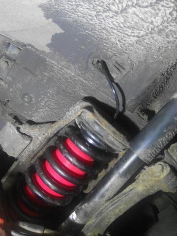

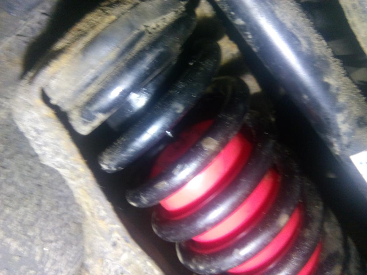

РОДНЯ ПНЕВМОПОДВЕСКИ
Давно мечтал о пневмо или гидро подвеске на своем W140. Все таки как ни крути, а это вещь хорошая, все таки изменяемый клиренс - это удобно, да и просто подкачка при загрузке тоже, особенно если учесть склонность 140-х мерседесов приседать на задние лапы. Вот и запала уже давным давно мне в голову мысль - что-нить такое замутить...
Начал с пневматики (благо форумов и инфы в нете по пневмоподвеске много), но там все корифеи утверждали что диаметр пружин W140 мал и подобрать на их место такую подушку что бы с лихвой выдерживала вес 140-го в динамике оч. затруднительно, а снижать надежность авто мне никак не хотелось - так я мысль от пневмы и отбросил еще 5-ть лет назад... и переключился на гидравлику. Вообще опционально гидравлика на W140 устанавливалась - имела амортизаторы с гидроподкачкой, гидроблок клапанов, гидроаккумуляторы, дополнительную секцию в насосе ГУР, датчики клиренса и ЭБУ - система называлась ADC. И я встречал в нете парней которые собственноручно до оснащали свои мерины этой опцией. Идея установить эту опцию целиком натыкалась на несколько препятствий - машин с такой функцией у нас было не много и на разборку они попадали в основном уже с подвеской переделанной под обычную, те б/у-шные з/ч что попадались были в неважном состоянии. Новые компоненты - те же амортизаторы на заказ привозятся по цене героина. Поэтому не много изменил идею - использовать электрический гидронасос (такой как раз подвернулся) - это избавляло от необходимости прокладки стольких магистралей, установки бачка и пр. Оставалось найти гидроаккумуляторы, блок гидроклапанов и гидроаккумуляторы. С гидроклапаном от W140 (довольно жуткое устройство) оказалась проблема - все что подворачивалось - оказывалось с проблемами. С амортизаторами тоже затык - либо кот в мешке, либо дорого, либо дорогая пересылка. Возникла идея купить их в Италии и привезти самому в сумке, но и в Италии я их там толковых б/у не нашел, а новые и там на заказ и дорого, но вот там я на барахолке натолкнулся на амортизаторы монро с пневмоподкачкой для Опель Омега А - я даже помню такие на этих машинах - удобная была вещь. Просили за них 70 евро - нормально, поторговавшись по телефону - сбросили цену до 50 - это меня вообще устроили, тем более что они были абсолютно новые. Поехали за ними - это 180км в одну сторону - и тут итальянец меня подвел - занят мол на работе и отлучится не могу - отправлю почтой... ну что ты будешь делать, дабы не жалеть о потраченной солярке - устроили себе еще одну экскурсию - благо страна просто мечта, но настроение у меня омрачилась и возникло интуитивное чувство что с пересылкой я не успею, хотя до самолета домой была еще неделя - так и получилось...
Но как учит японская философия - нет плохих обстоятельств, есть обстоятельства которые вы не смогли использовать в своих целях. И вот этот случай натолкнул меня на концепцию: пружина - амортизатор -воздух. Решив на крайняк все
же купить те монро через свою итальянскую родню, я начал просматривать нет и... натолкнулся на AirSpring - AirHelper. Это такая пневмоподушка которая запихивается внутрь пружины и помогает оной "держать" вес. Епрст... - так это ж то что надо! Самое интересное - оказывается такие подушки американская контора Air Lift производит уже с незапамятных времен и предназначены они для выравнивания клиренса загруженных американских пикапов! - вот оно и решение для веса W140 - все таки американцы в плане тюнинга - большие молодцы - снимаю шляпу. Из нета узнал что и у нас эти подушки уже многие поставили и с успехом применяют, нашлась так же, вроде, питерская контора делающая то же самое но из резина (американцы из производной полиуретана), нашел даже контору у нас в Минске занимающуюся этими российскими подушками, но отзывы о их долговечности были не очень (почему то, к сожалению, не удивило), а вот о американских отзывались оч. хорошо - решил купить. Стоимость комплекта на одну ось 100-150 у.е. + персылка на РБ 80 у.е. Начал искать их в Италии - там, кстати, о них тоже никто особо не слышал (при том что несколько фирм тамошних производит широкий спектр обычных пневмоподушек) - привозят на заказ из Англии, там есть производство, но цена и сроки заставили меня обратить свой взгляд на Америку. На ебэй была дорога пересылка - я решил купить комплект на переднюю и заднюю ось и только пересылка 2-х комплектов мне выходила в 176 у.е. нашел по ссылке на ебэй сайт торгующий всякой всячиной к пикапам и внедорожникам и договорился с ними о покупке сразу двух разных комплектов и пересылкой одной посылкой обычной почтой - итого обошлось в 240у.е.
Получил и вот перед морозами и двумя снежными циклонами накрывшими нашу Беларусь этой зимой, успел поставить пока только на переднюю ось. Подушки нагрел газовым обогревателе и выкачав из них воздух вакуумным насосом и облив силиконовой смазкой затолкнул внутрь пружин передней подвески. По случаю морозов накачал 1,0Бар и так все холода и проездил (оба снежных урагана застали меня в пути, кстати). Подушки прошли испытание морозом на "ура!", а было за -20.
Что это дало - мерин стал меньше клевать носом при перекатах через неровности и лежачие полицейские, меньше крениться на поворотах - в общем управляемость улучшилась, ну и с мягкостью подвески тоже произошли изменения к лучшему. Единственный обнаруженный пока минус - это звуки из подвески при переезде, ну скажем, лежачих полицейских, но они не такие уж и громкие.
В целом - сказать что я доволен значит не сказать ни чего - обалденно доволен.
Планы:
 шаг №2 - установка их назад;
шаг №3 - установка штатного компрессора и блока клапанов для их подкачки (для этого уже куплен компрессор пневмоподвески БМВ Е65/66)
шаг №4 - автоматизация пневматической составляющей подвески.

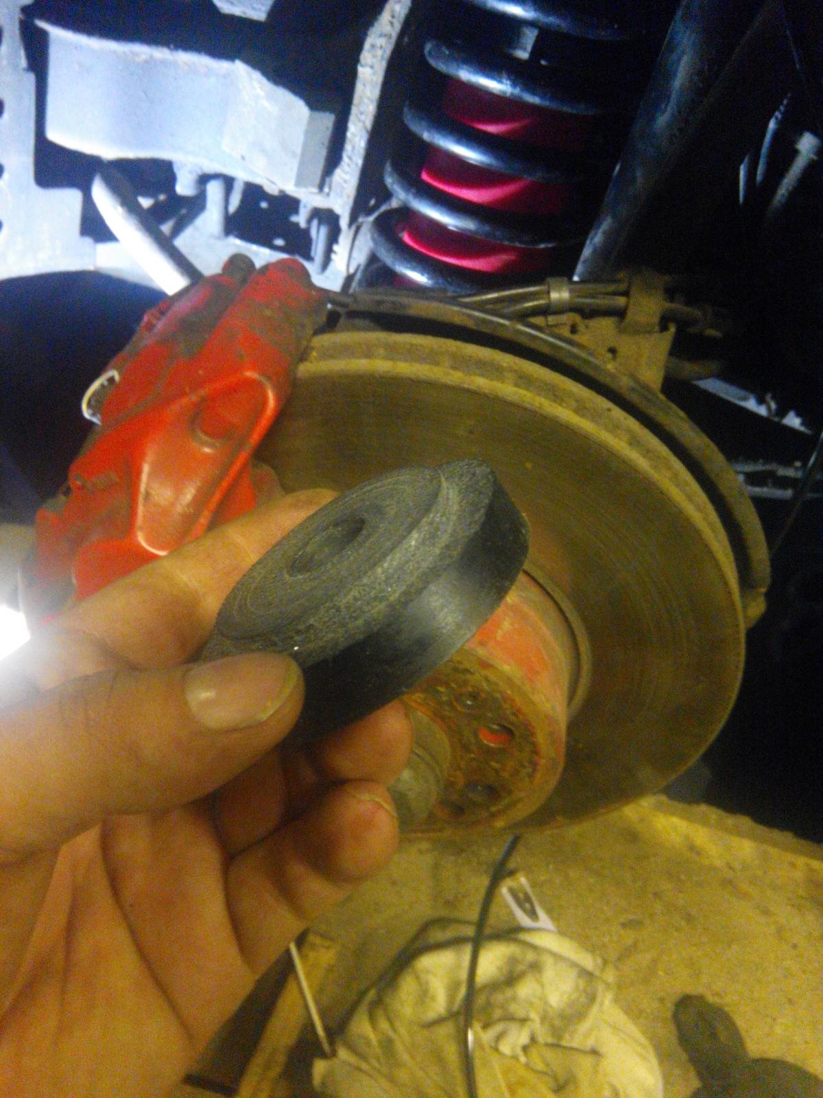

На фото так же проставки из резины под подушки.
Они были выточены мною либо из проставок входящих в комплект подушек, либо из хоккейных шайб №1 и №2 - они делаются из хорошей и плотной резины и вполне подходят на эту роль.
С этими подушками я уже проездил 11-ть месяцев. В морозы стравливал давление до 1-го Бар. Когда были морозы в 21гр, а мне нужно было пилить на аэропорт - думал "хана" моим подушкам, но нет - все выдержали. Часто спрашивают по поводу потертостей подушки о пружину - есть следы черной краски с пружины на пневмоподушке, но самих потертостей как таковых нет. Позже сделаю фото установки в задних пружинах.

Можно и приподнять конечно - эта подушка "помогает"/снижает нагрузку на пружину, НО не намного макс давление ограничено 2,5 - 2,6 бар - так что в пределах этого давления. Так то очень помогает от просадки при загрузке. Стравливается быстро - выкрутил ниппель или открыл клапан. Я в дальнейшем собираюсь использовать сбору клапанов от компрессора дожима дверей W140. Ну, а по накачке - все зависит от производительности используемого компрессора - я купил от BMW X5.
А вот заставить "прагать" как на полноценной пневме - не получится... здесь же подушка внутри пружины, таким образом они работают параллельно, ну и само проходное отверстие в подушке меньше чем в обычной.

как всегда - идея хорошая, реализация через тернии к звездам
избавить 140й от валкости поможет только подкачка сзади + что-то типа Koni Sport спереди.
ну и колеса минимум 18е, лучше пошире
можно еще пружины подобрать пожестче, но тут высотой жертвовать не хотят
систему ADS внедрять бы не стал - там проблема даже не столько в задних амортизаторах,
а в передних - именно на них конский ценник.
кстати где то валяются два задних новых именно с ADS
но никто адекватных денег за них не предложил еще))
"Валкость" W140-го во многом мнима - отключите систему ASR или ESP и... "О чудо! Валкость ушла" - работу этих систем очень легко принять за валкость авто. И за состоянием амортизаторов следить нужно. Есть, конечно, и валкость, НО в существенно меньших пределах чем кажется. Попробуйте сами, НО не отключайте эти системы в зимний и переходные сезоны.
18-е колеса - это стандартный летний размер W140 вообще то с размерностью 255, это на W220-м размерность колес уменьшили.
Сообщение отредактировал Razborkin2: 21 September 2016 - 08:46
