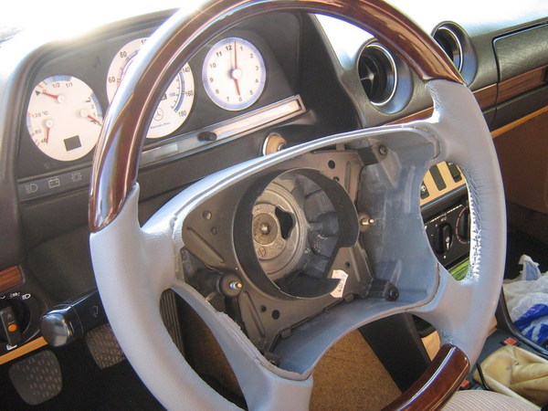

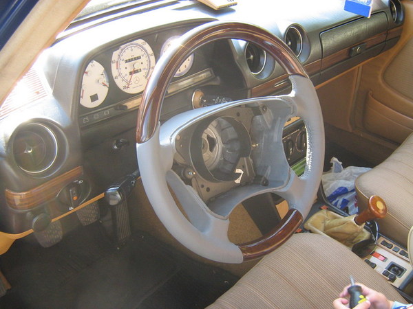

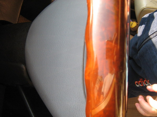

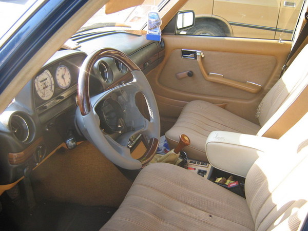

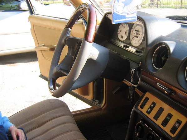

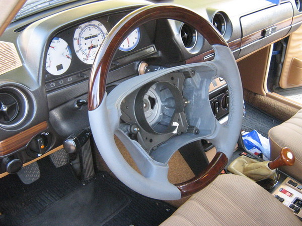

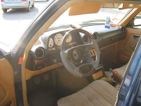

Благодаря нашему одноклубнику Олегу, сегодня примерял себе руль от 210-го с деревом 390мм. Он был, к сожалению, без подушки, поэтому не удалось полностью оценить прелести этого руля. А также, к сожалению, он был серого цвета. Но не смотря на это всё мне понравилось. Так что буду себе искать такой, только чёрного цвета.
Кстати, руль пождошёл классно. Шлицы такие же. Болт родной. Только нужно будет немного переделывать дорожки и счётки сигнала. Они немного не достают

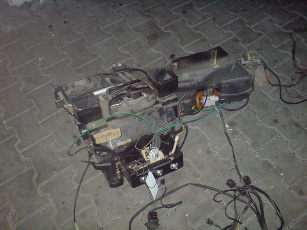

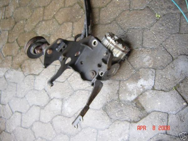

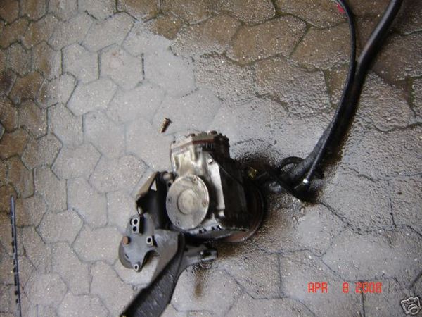

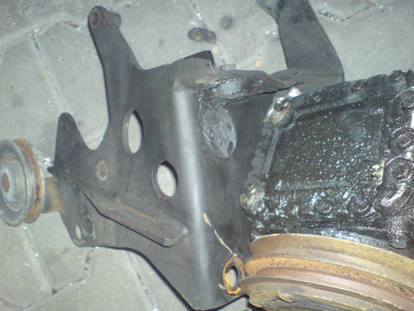

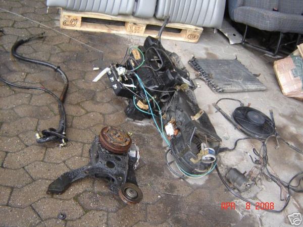

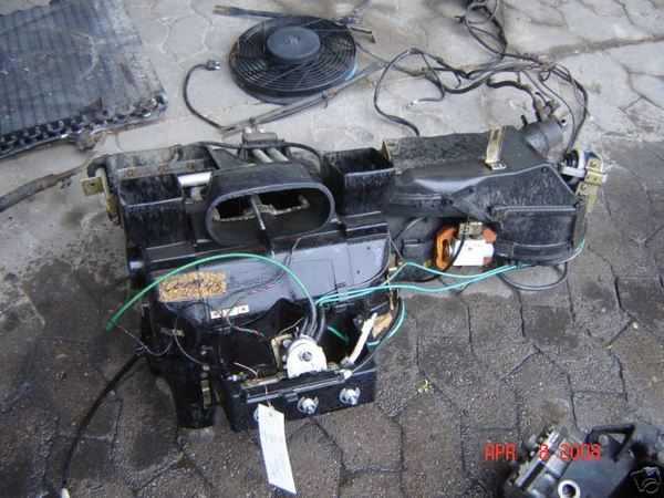

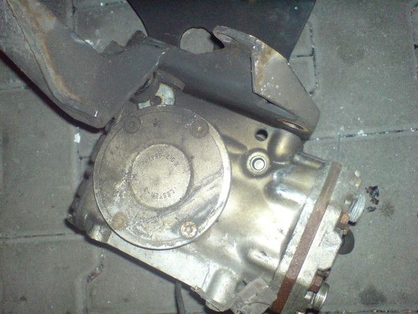

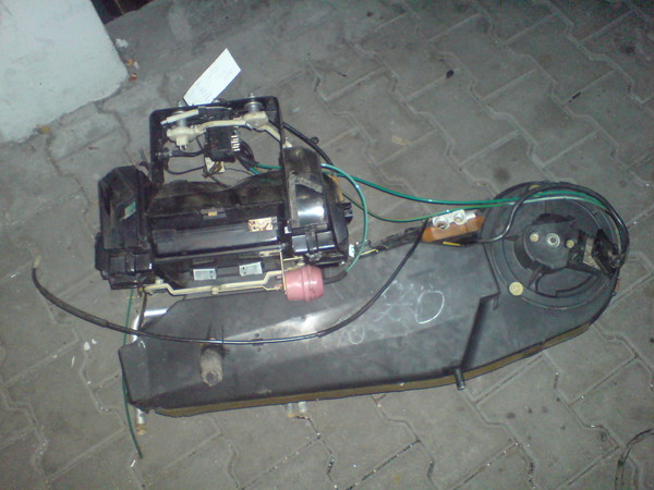

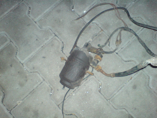

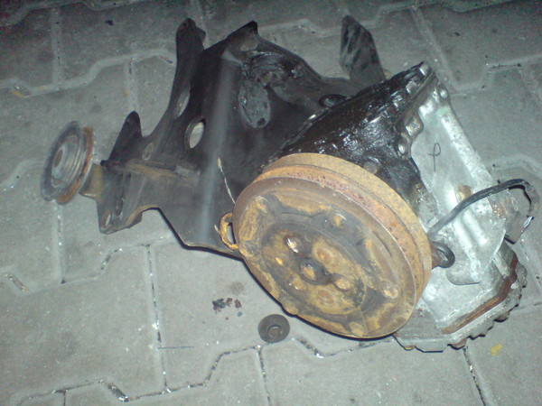

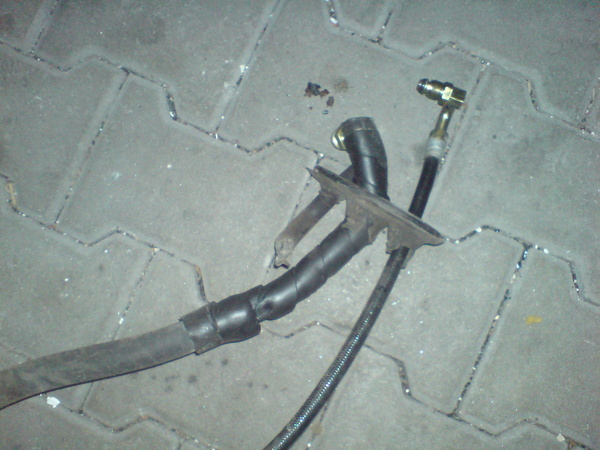

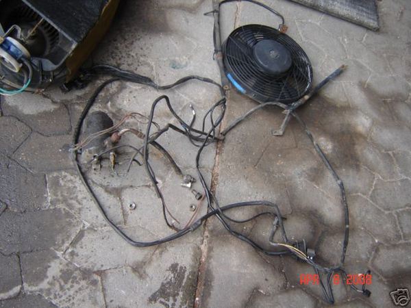

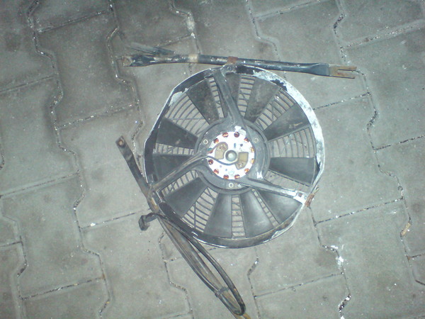

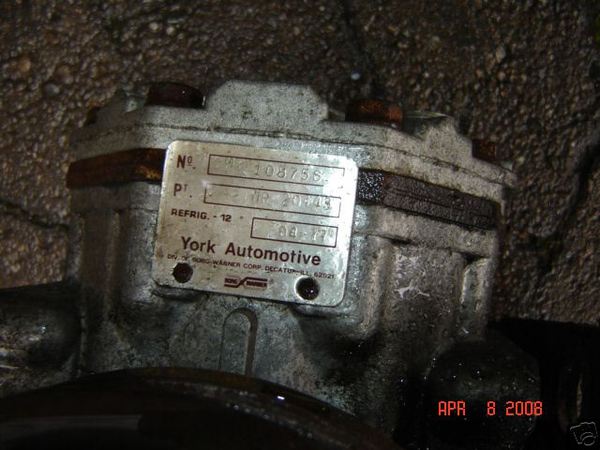

Прикупил я себе комплект кондея. Только вот стоял он на бензиновом 123-м. Поэтому мне теперь нужень кронштейн крепления компрессора на 617 двиг. И ещё, мож у кого есть какие-то инструкции, советы, статьи по установке кондея - юуду благодарен.

а с какова бенз. двигателя?
и что входит в кондей? (какие части)
у меня 102, 2,3 с одним ремням, тож думаю ставить :smile:

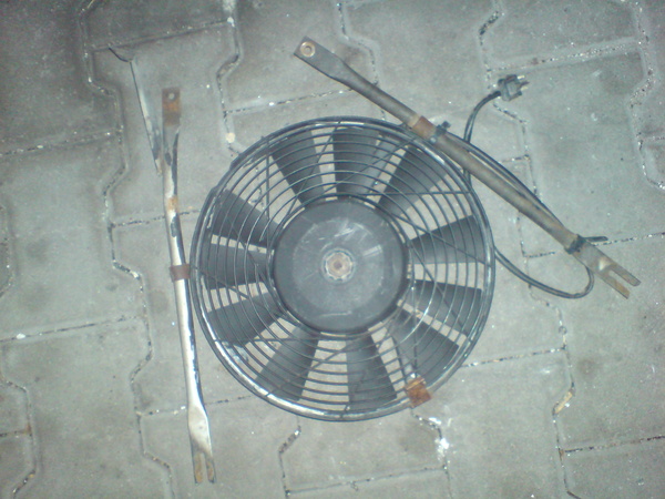

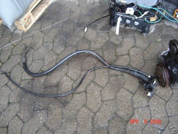

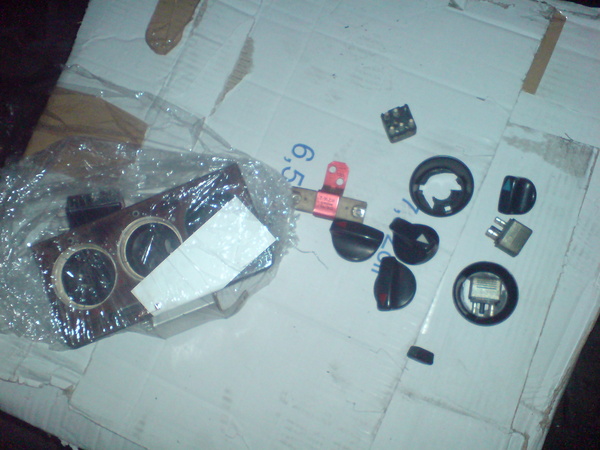

или с 115-го или с 102-го. А в комплект кондея входит всё то, что на фотках.
Скорее от 115

Помогите найти кронштейн на 617-й двиг

А с ремнем как поступишь?
А что с нимпоступать? У меня есть свободный кондейный шкив. Куплю ремень и всё. Главное что б на компрессоре был нужный шкив. Всё-таки с другого двигателя.
так по длине :insane: если у тебя был бы компрессор с 617 это одно.
Придумаю. Ещё и не такое придумывал... :applause:

Длину ремня легко подобрать...После сборки измеряешь шнуром длину ,ставя натяжитель в среднее положение,полученное значение в миллиметрах и есть длина.Если ремень поликлиновый то в зависимости от числа клиньев...напрмер 4РК 1225,или 5РК1130,если клиновой то ширина клина AVX 10X1225 .Это обозначение Контитеч .Забиваешь в Экзист там и список замен. :redface:

Может кому пригодиться...
Отписывал Lapis-Blau...
Комплектуха по кондею для W123:
Конденсатор для двигателя М110 1238300570 или 1238300670
Осушитель 1238300683
Салонный блок управления нового типа (кнопочный) 1238301285
Вспомогательный кронштейн крепления вентилятора 1236200085 или 1236200185
Шланг от компрессора к конденсатору 1238300815 или 1238302615 или 1238309815
Шланг от конденсатора к осушителю 1238300915
Шланг от осушителя к салонному испарителю 1238301015 или 1238304015
..думаю тут не все номера...
