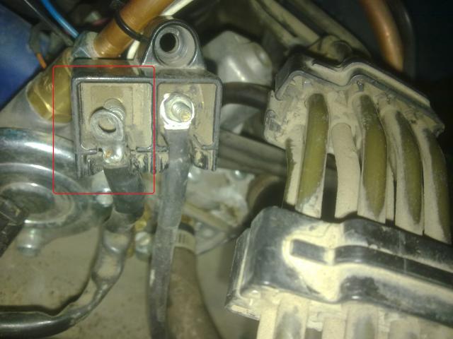

Плюсовую клемму питания форсунок и катушек проверил на предмет правильности подключения? Судя по этой фото очевидно что она у тебя не подключена.  Они обе должны висеть на одном штыре.

я их местами поменял.. они были у меня на разных(как на фотке), когда снимал... почему должны быть на одном?Плюсовую клемму питания форсунок и катушек проверил на предмет правильности подключения? Судя по этой фото очевидно что она у тебя не подключена. Они обе должны висеть на одном штыре.

А питание на форсунке как подавать собираешься? С одного провода приходит +12 В, второй - нагрузка.

я думал они как то между собой соединены.. т.к. был уверен, что они на старой проводке так и стояли(как на фотке).. и у этих клемм размеры разные..т.е. один закручивается гайкой на 7, другой на 8.. и поэтому пришлось менять их местами..А питание на форсунке как подавать собираешься? С одного провода приходит +12 В, второй - нагрузка.
я не спорю..просто хочу понять, почему у меня были они на разных, когда снимал...

Я не пойму в чем проблема, тебе же объяснили что нужно подать питание на форсунки, пока провода не соединишь между собой мотор у тебя не запуститься. Как ты их объединишь и на каком штыре - неважно, хоть болтом друг с другом клеммы стяни, главное чтобы цепь была восстановлена. Если бы они были в разных местах, мотор бы не запускался. Клеммник на 8 применяется на 111 моторах (колодка стандартная) для подключения цепей обогрева впускного коллектора в некоторых модификациях, на м104 - не применяется.
счас чего вспоминать? между снятием и установкой косы у тебя прошло недель несколько
при таких неспешных ремонтах цифровая фотокамера в помощь....снимаешь все подряд (на камеру снимаешь  ), забыл - посмотрел и дальше!

и машину для проверки заводил..сделав, как сказал Константин...завелась)...к компу завтра постараюсь..
