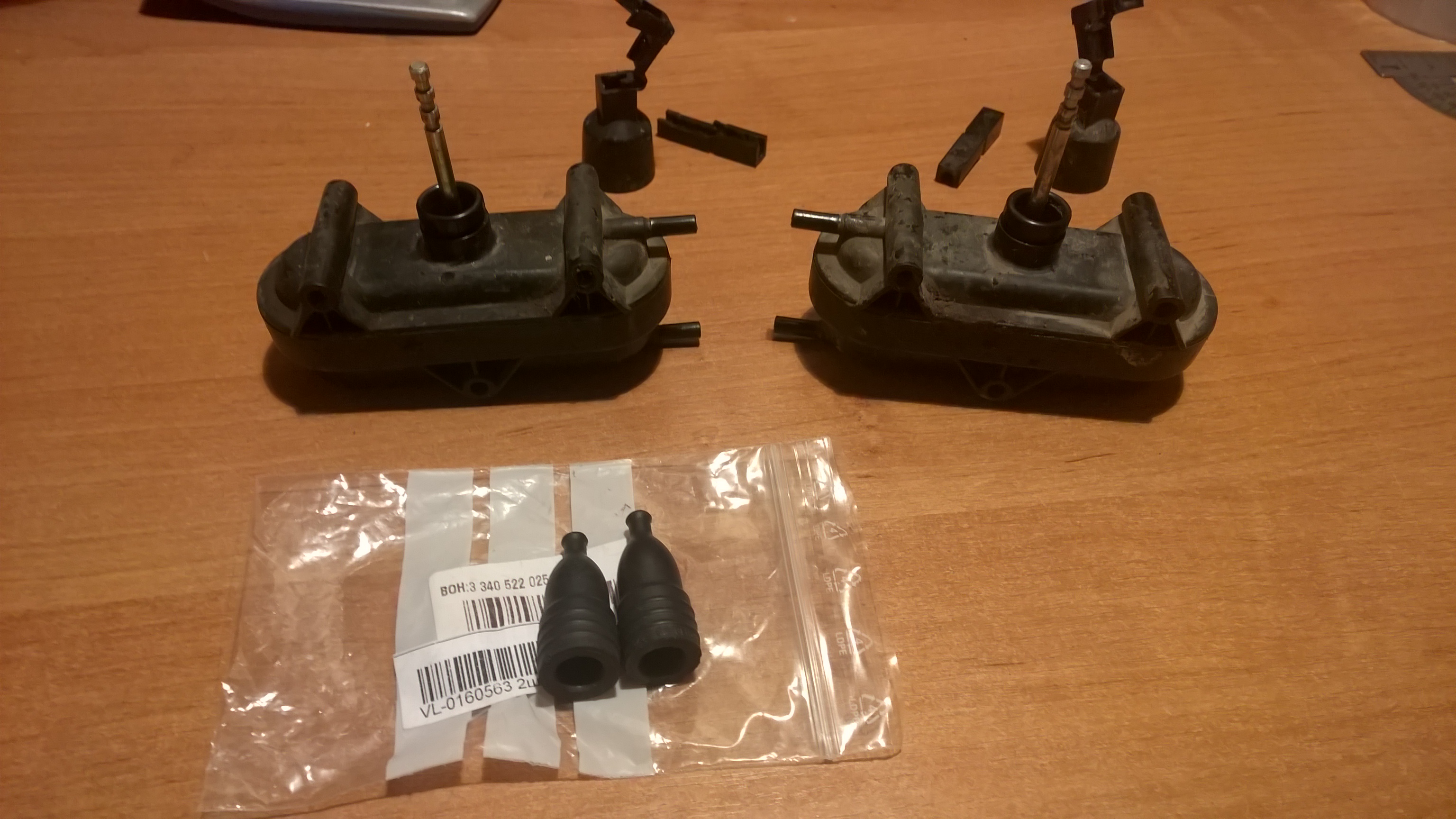

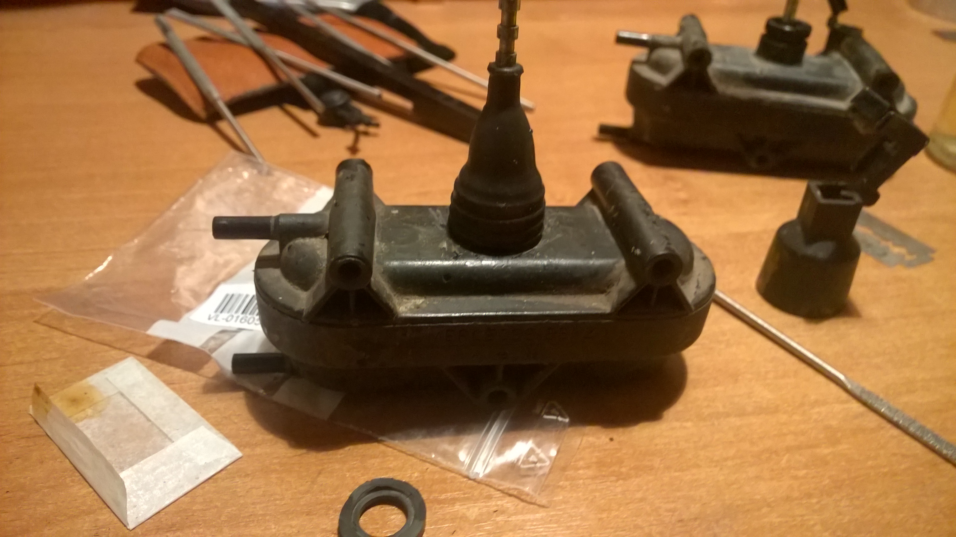

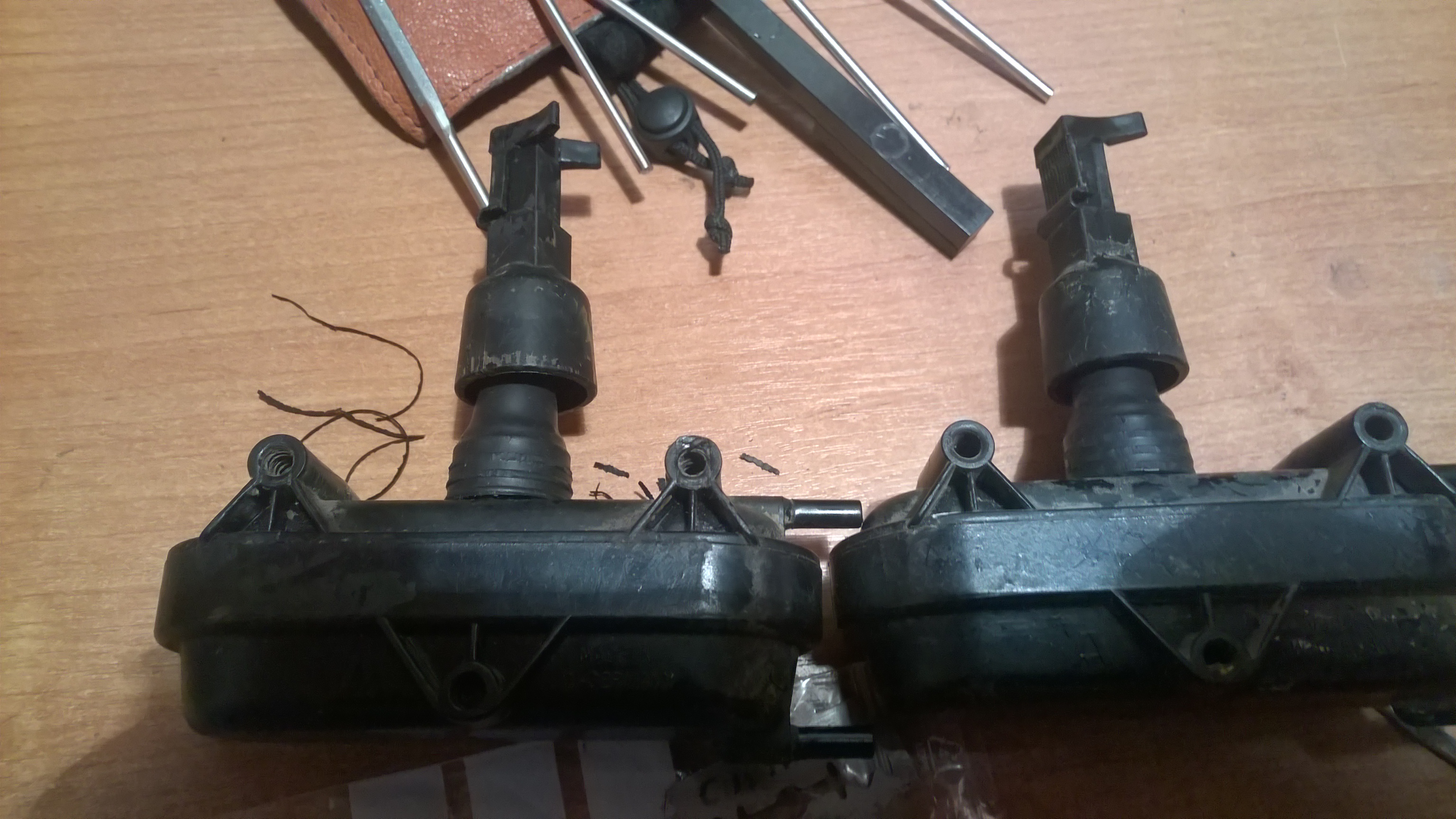

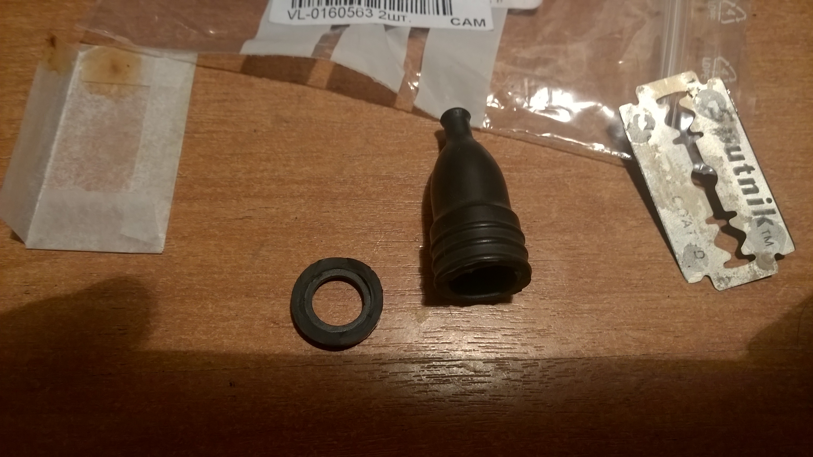

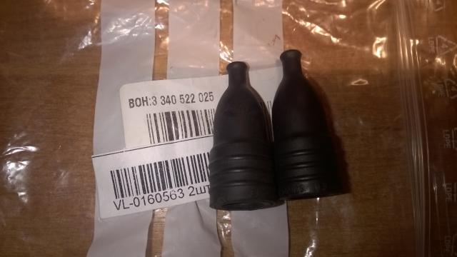

Повторил ремонт двух активаторов дверных с порванными резинками. Пришли бошевские колпачки 2 штуки. Заменил.

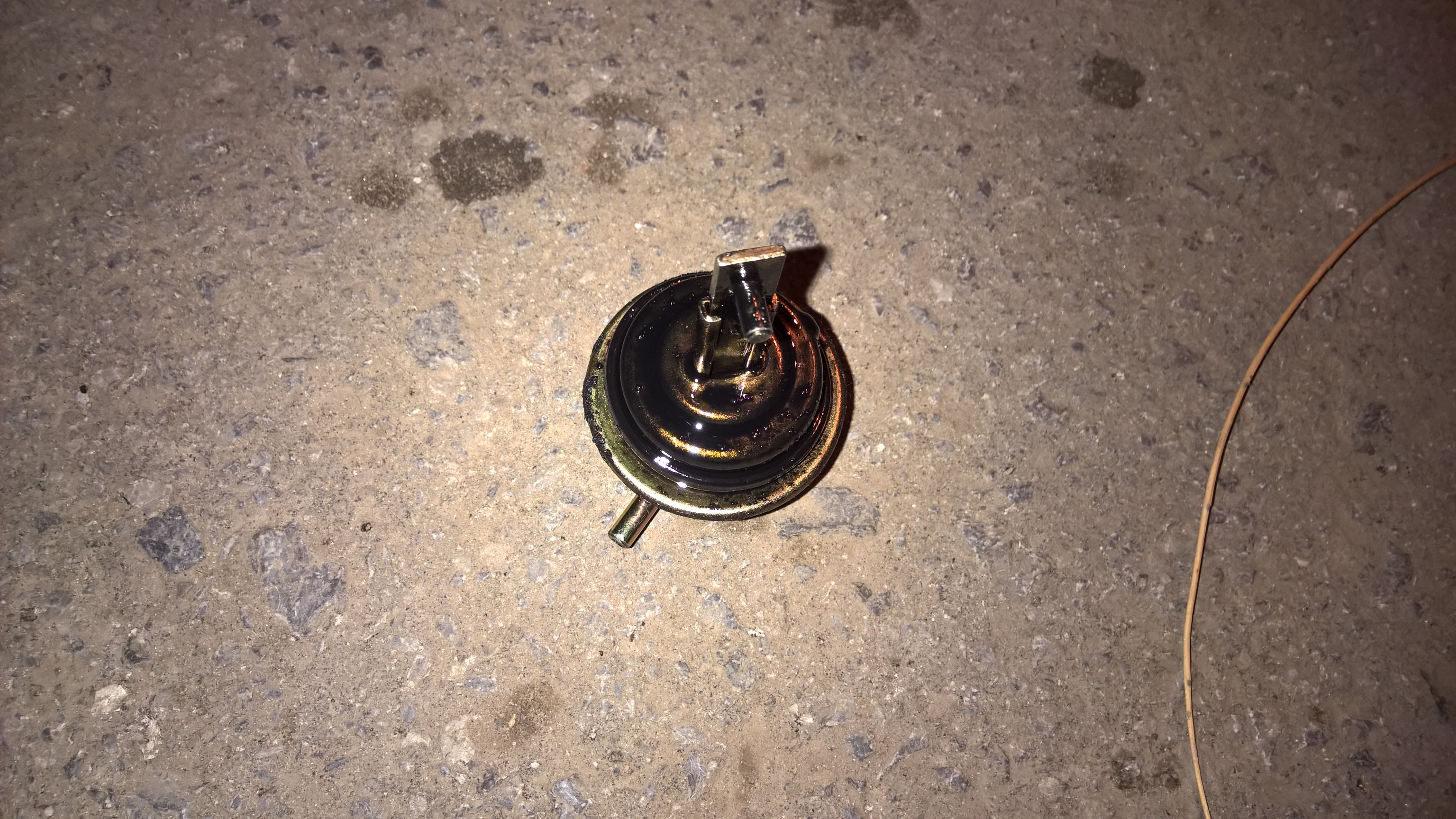

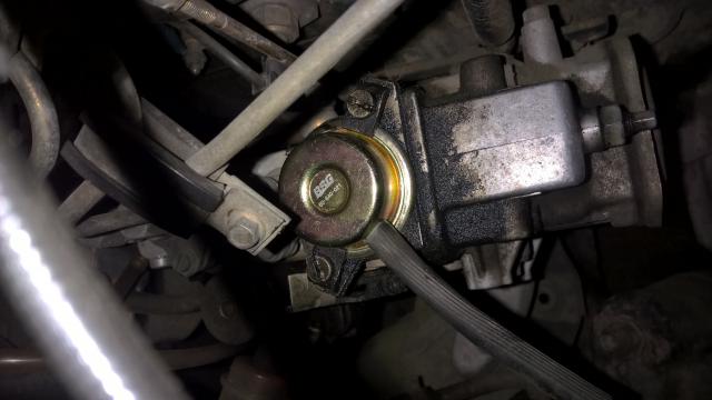

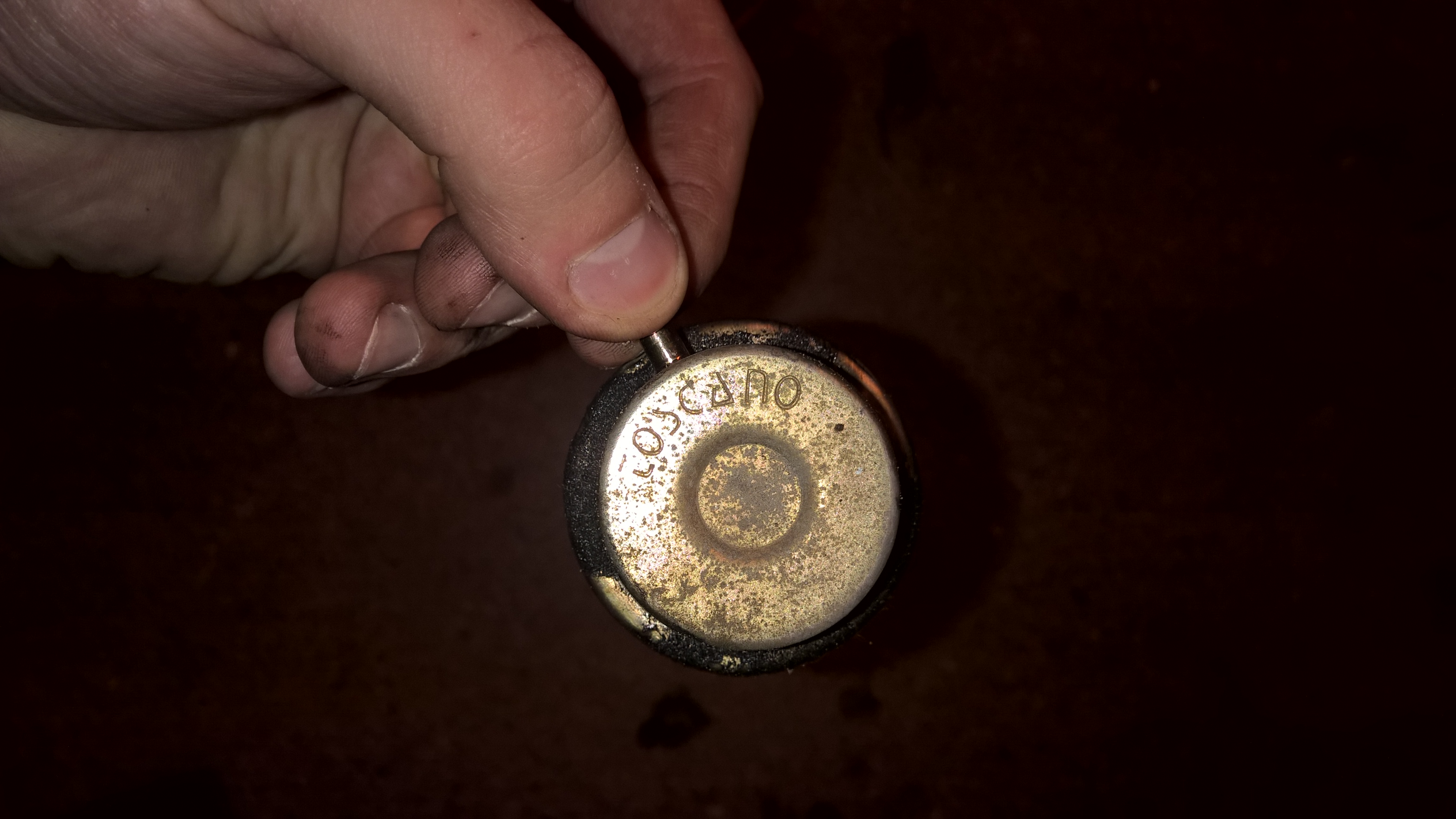

Двигатель стал медленнее глушиться,как раз Егор глушилку новую продавал. Сегодня махнул -глушится мгновенно. Старая глушилка непонятной фирмы,прочесть не смог. Новая - BSG.
